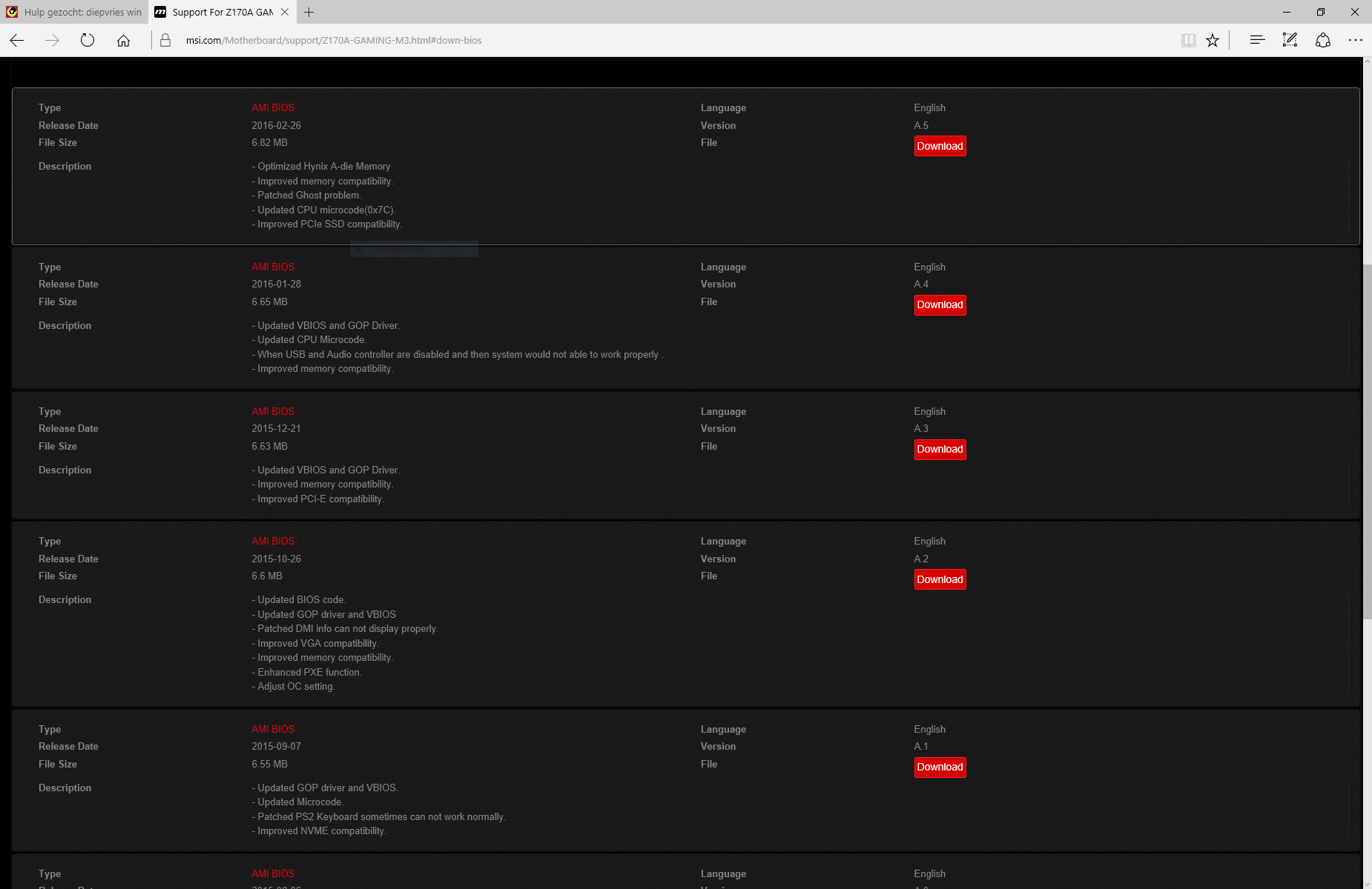

MSI Z170A Bios
Yup, want laat nou net in versie A4 iets gefixt zijn met de USB en Audio controller O-)

Dan niet te beginnen over al 3x memory compatibility, PCI-e compatibility en PCI-e SSD compatibility updates... :X (ja, we wrijven het er nog even extra in dat je toch echt de bios moet updaten ;) )

Kan best begrijpen dat de TS huiverig is over een bios update. Het gaat nogal eens mis, dat klopt.
Maar waarom is het dan nu wel belangrijk? Op de eerste plaats omdat er fixes zijn doorgevoerd die betrekking kunnen hebben op fouten die je ondervind.
Verder moet je je goed beseffen, dat je tot early adopters hoort: de chipset was net uit toen je het bord kocht. Nieuwe technologie dus. Fabrikanten staan onder grote druk zo snel mogelijk met de meest recente chipset te komen. En dan kan er nog van alles fout zitten in de bios. Zo ook bij jouw bord.
Dus je zal echt de bios "moeten" updaten. Kijk daarvoor goed in de gebruiksaanwijzing, en doe het niet vanuit windows zelf zou ik zeggen, want die is niet stabiel.

Verwijderd schreef op zaterdag 30 april 2016 @ 11:07:
Het schijnt dat de BIOS updaten een erg populaire fix is, dus dat heb ik zojuist gedaan.
Was er inderdaad in eerste instantie nogal huiverig over aangezien dat in het verleden niet altijd goed is verlopen.
Dit maal is het vlekkeloos verlopen en dan is het nu afwachten.
Ben zeer benieuwd of dat het nu blijft werken :)

Ben nu anderhalve dag freeze vrij!
De BIOS update zal dus de doorslaggevende factor zijn geweest.
Iedereen vriendelijk bedankt!
Ik weet niet zeker of het nu beter is een nieuw topic te starten of deze nieuw leven in te blazen, maar kies voor het laatste.
Na een paar dagen freeze vrij te zijn was het 2 dagen geleden weer raak.
In de tussentijd andere dingen geprobeerd, nieuwe PSU, nieuw werkgeheugen, nieuwe SATA kabels, minimum klok van de GPU verhoogt, elke driver bijgewerkt en een schone Windows 10 installatie.
Zijn er nog andere dingen die ik zou kunnen proberen?
