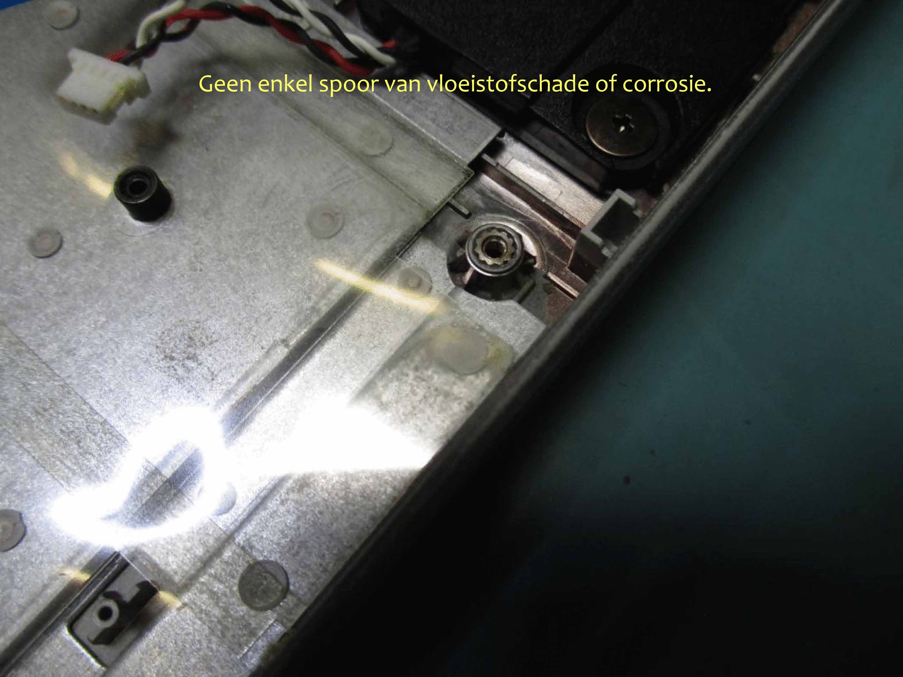

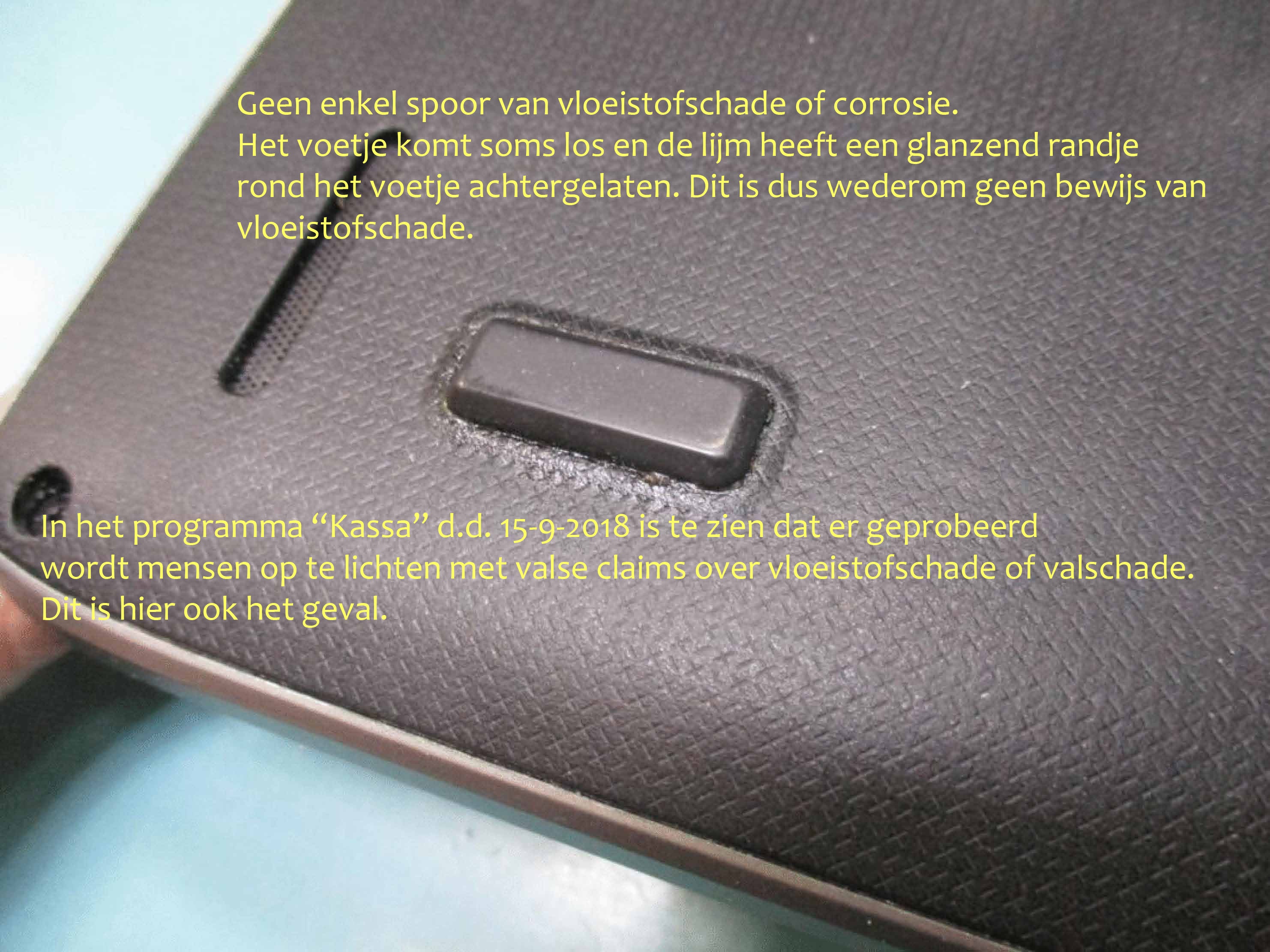

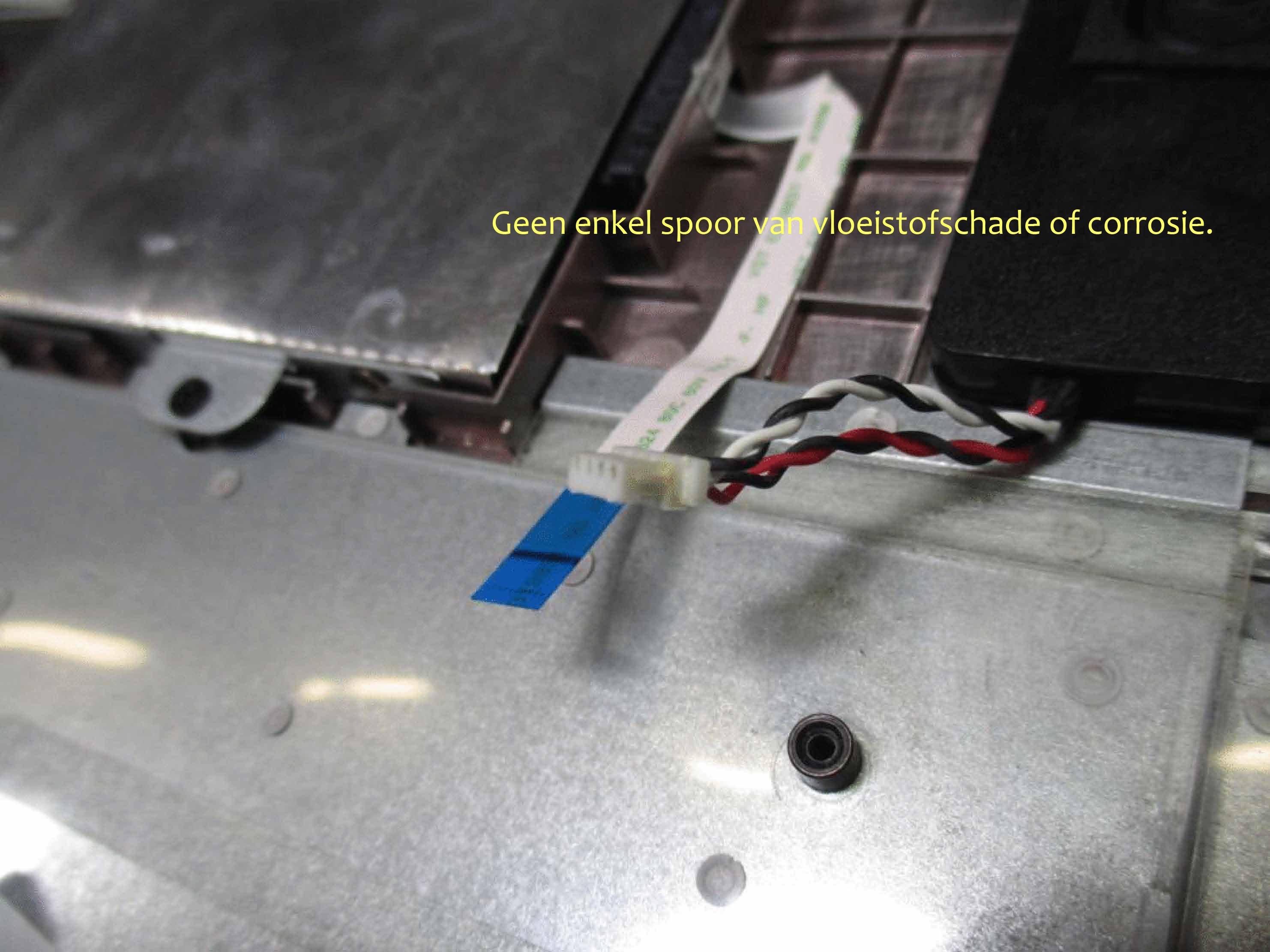

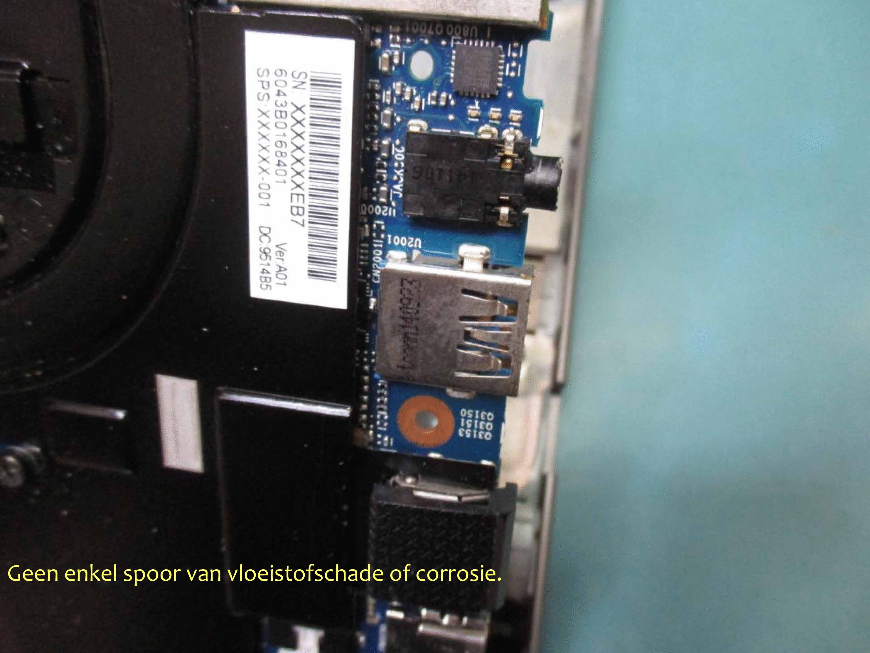

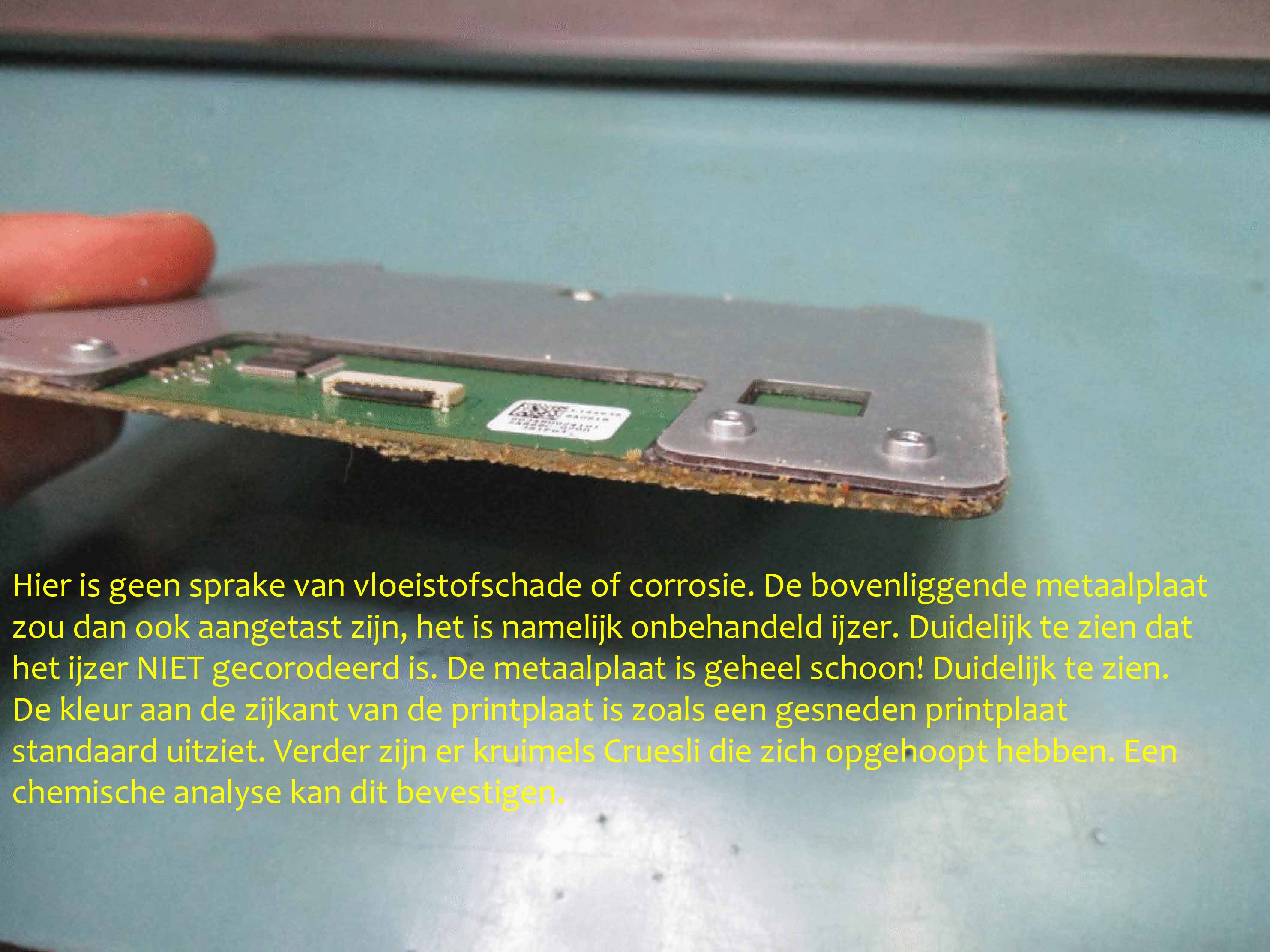

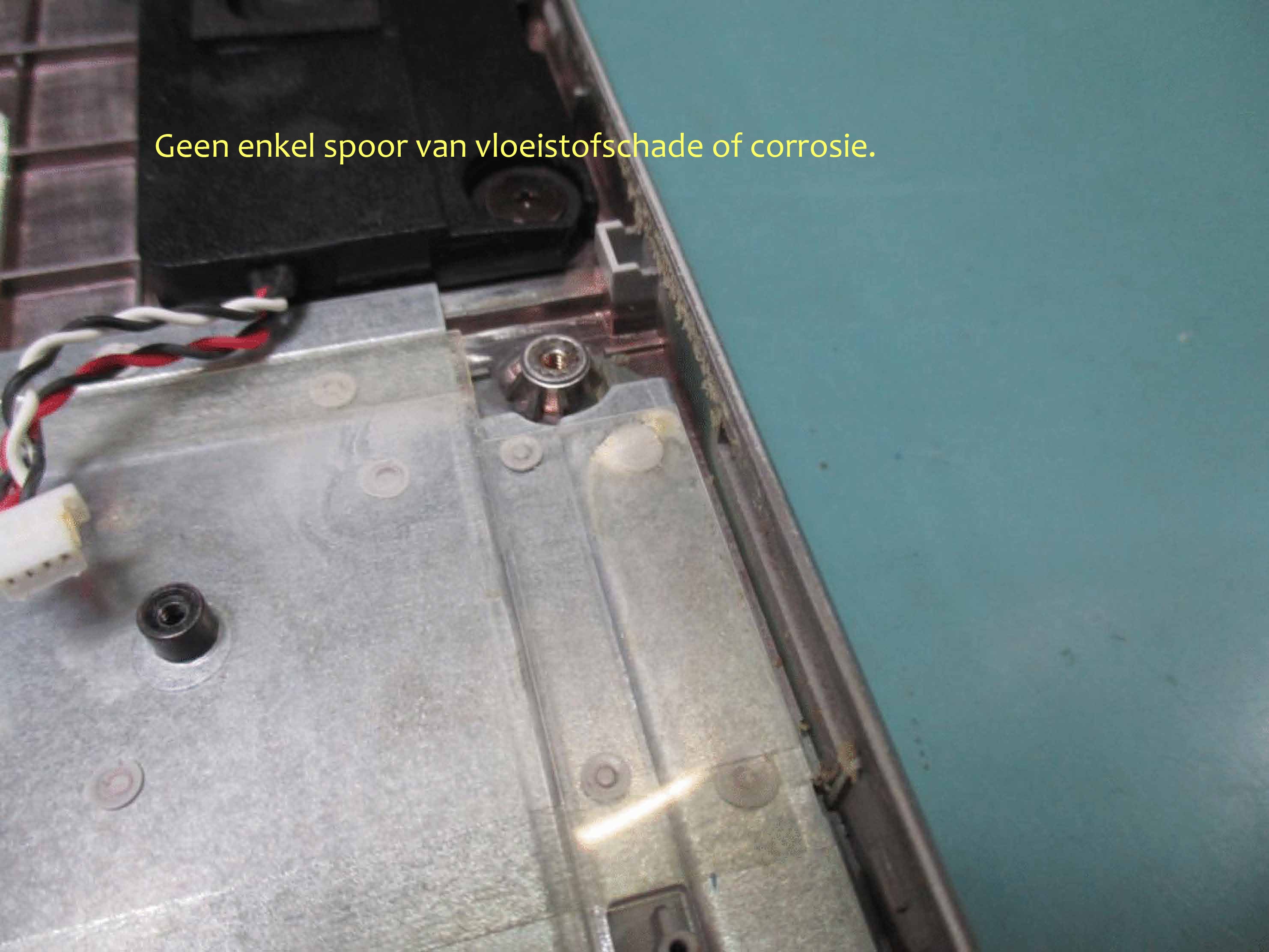

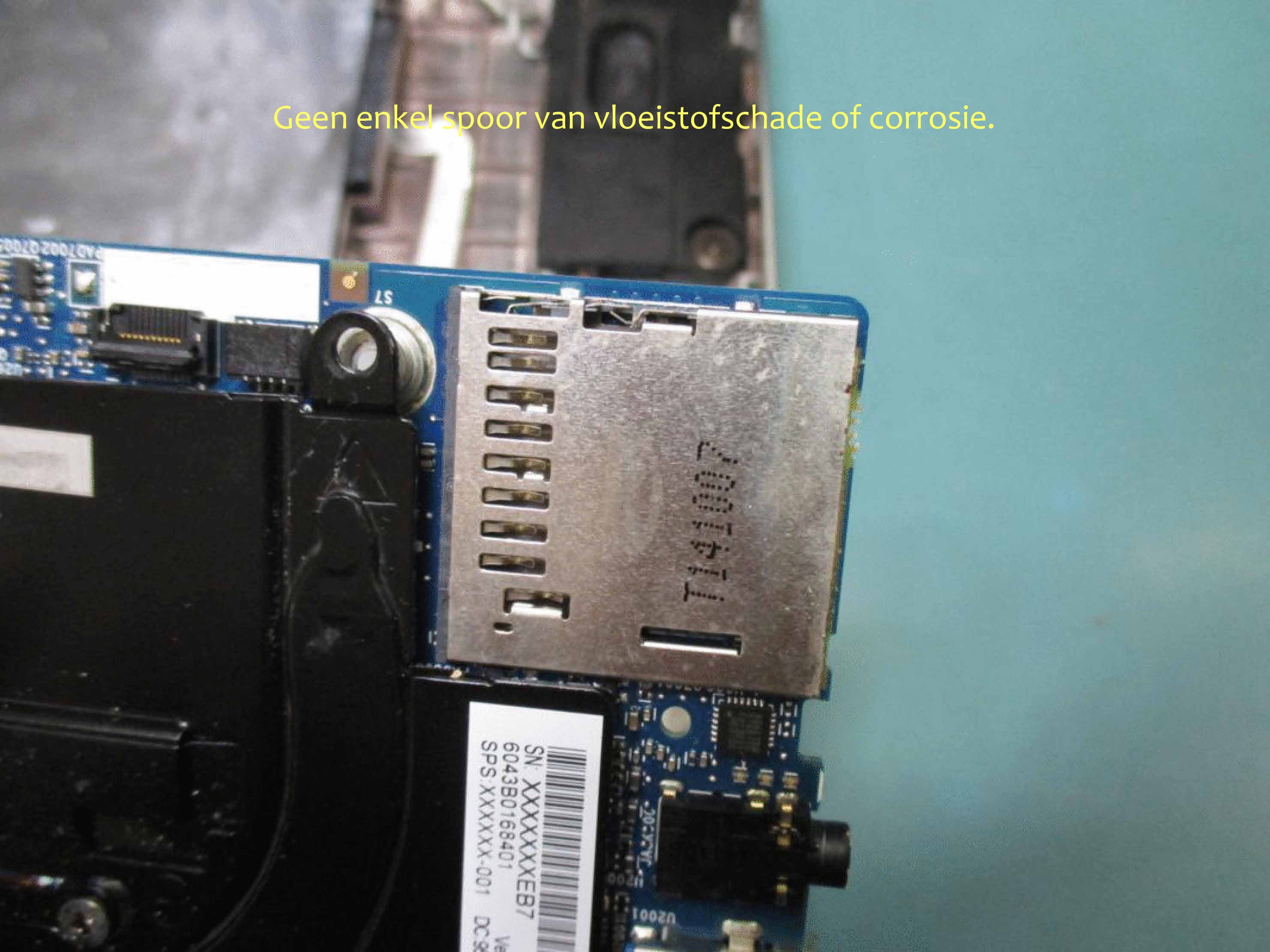

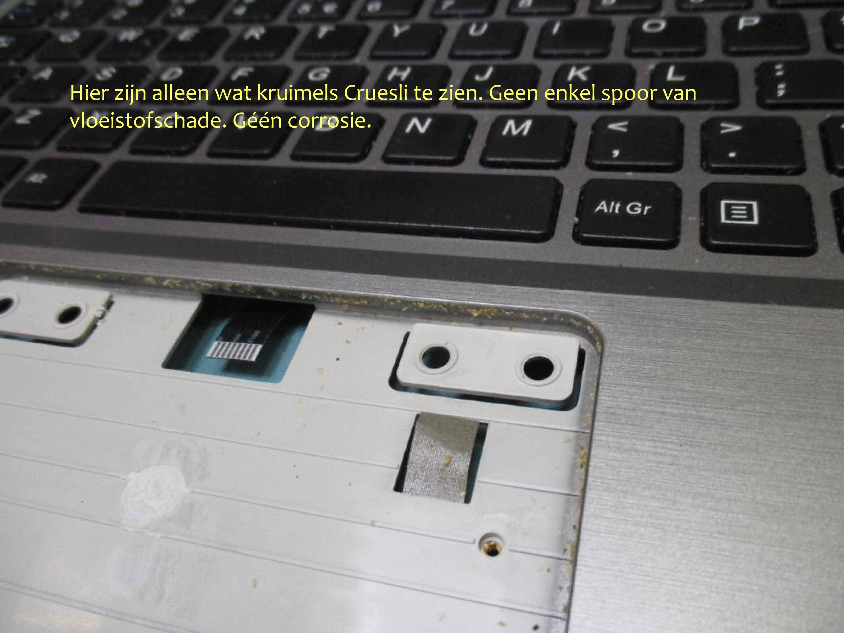

Hier zijn de foto's van de zogenaamde "vloeistofschade".
Ik heb in feite alleen contact met MediaMarkt gehad. Ik ben goed geïnformeerd over wetgeving en regels. Ik hoef dus ook geen juridisch advies.
Het betreft hier een Peaq laptop. De laptop is alleen door mij gebruikt. Ik heb geen huisdieren en niemand anders is in de buurt geweest van de laptop. Er is geen sprake van "vloeistofschade".
Laat de foto's voor zich spreken.
De reparatie zou ca. 420 euro bedragen. (Nieuw was de laptop 399 euro).
Defect is grafische weergave. (Verkleuring, lijnen en ghosting). Via HDMI is het beeld wel goed.
Volgens de reparateur moet alles vervangen worden, behalve het touchpad....
Afbeeldingslocatie: https://tweakers.net/ext/f/M4rspkwmd2WAgJtZv2YSuWlM/thumb.jpg
Afbeeldingslocatie: https://tweakers.net/ext/f/fQJiejeWzcSPKUIa1Il8v9VI/thumb.jpg
