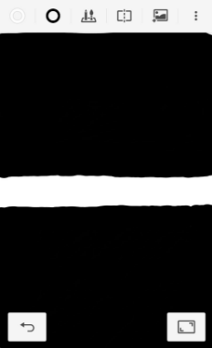

Sinds enige tijd heb ik een probleem met het touchscreen van de Oneplus one. Het gaat er om dat er ongeveer in het midden een balk zit die niet kan worden aan geraakt. Het is moeilijk te bepalen of dit altijd is omdat je dit niet altijd merkt.
Ik heb met een app geprobeerd mijn hele scherm in te kleuren en toen kon je goed zien welke strook hij niet pakte :

Ik vrees dat dit gevalletje garantie is.. Softwarematig is er veel te fixen, maar ik zie niet in hoe dit software kan zijn

Oneplus maar eens gemaild en die kwamen met het idee voor een hard reset. Dat maar eens proberen en anders maar even een rma aanvragen.

Nder schreef op dinsdag 26 april 2016 @ 22:36:
Zouden jullie een optie weten ? of is dit een gevalletje garantie / klantenservice.
Dit probleem heb ik ook gehad onder Android 4.4. Destijds was dit een software probleem en daar hadden echt heel veel mensen last van. Uiteindelijk is het opgelost met een update.
Aangezien jij al Android 5.1.1 draait, heb je de software fix al geïnstalleerd, ik verwacht dus dat het een hardware probleem is en het dus een garantie geval gaat worden.
