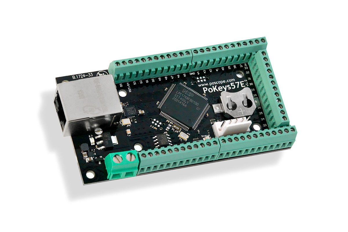

Dit is een soort mini plc met 55 digitale I/O's en 7 analoge inputs. Je kunt 'm programmeren via PoBlocks grafische programmeersoftware. Koppelen aan een domoticaserver kan ook hier weer via modbus/tcp.
https://www.poscope.com/pokeys-devices/PoKeys57E
Afbeeldingslocatie: https://www.poscope.com/image/cache/data/products/new/pokeys57e-1200x800.jpg
