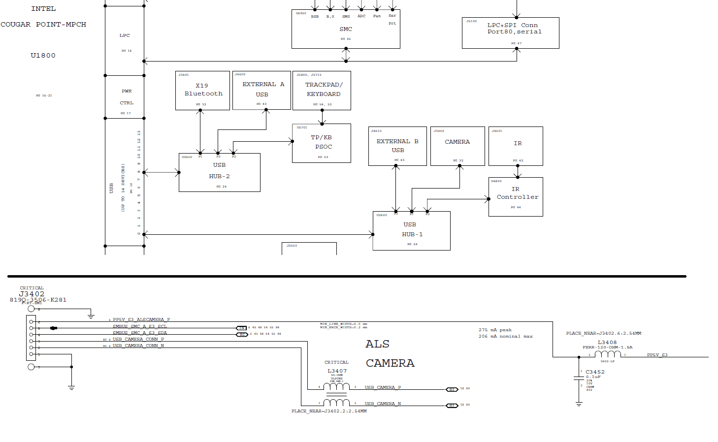

Dat zijn L3408 en C3452 op mijn eerdere plaatje, de voeding van de camera dus. Goede kans dat dit wel te fixen is, maar kan de staat van het bord zelf niet zo goed beoordelen op je foto.

Bijgevoegd wat schema's. Twee USB-bussen inderdaad. Je zou op moederbord en kabel kunnen kijken of hij ergens kortsluiting naar ground maakt.
USB en camera
Edit: dit betreft een 820-2936 bord.
