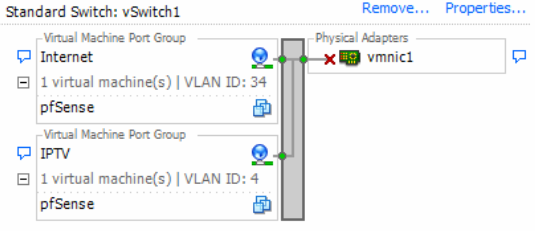

  • ThinkPad
  • Laatst online: 01:03
Bridgen is gelukt, internet werkt prima.
Alleen IPTV werkt nog niet. Ik heb in pfSense een virtuele interface aangemaakt (OPT1) die naar VLAN4 luistert. Bij de DHCP-client de optie 60 meegegeven (in pfSense schijnt dat dhcp-class-identifier "IPTV_RG" te heten. Helaas krijgt die interface geen IP-adres :/ en kom ik nu dus niet verder.
Ook na uitschakelen en weer inschakelen van Experiabox krijgt de OPT1 geen IP-adres toegewezen.
Volgens mij moet ik nu met IGMP Proxy aan de gang, maar ik kom even hier vragen of ik het überhaupt werkend ga krijgen, voordat ik er weer een hoop tijd in steek.
Ik draai pfSense 2.3.2-RELEASE-p1 trouwens.
[ Voor 43% gewijzigd door ThinkPad op 11-01-2017 21:50 ]

Ik heb de discussie in dit topic even weer aangeslingerd: https://forum.pfsense.org/index.php?topic=105270.15
Het lijkt erop dat de VLAN's niet goed doorkomen in pfSense. Ik heb namelijk internet zonder dat ik daar iets voor moest doen. Terwijl bij VDSL het internet op VLAN34 zit. Ik ga nu eerst proberen om een aparte netwerkinterface in ESXi aan te maken die naar VLAN4 luistert (en ook eentje voor VLAN34) zodat ik kan kijken waar het verkeerd gaat.
Ik zou eigenlijk met een ander apparaat even willen testen om te kijken of die een IP-adres krijgt toegewezen als ik hem naar VLAN4 laat luisteren (en dan de DHCP-client optie 'IPTV_RG' laat uitsturen) maar heb geen idee hoe ik dat kan doen met bijv. m'n Windows-laptop.
Die blog had ik al gezien, maar is voor glasvezel helaas en gaat dus niet helemaal 1:1 op.
Edit 17:42: Probleem gevonden denk ik:
Afbeeldingslocatie: https://tweakers.net/ext/f/OkzPrNhPBhEKR8JKBoWUjO4C/full.png
De bridgemode van de EB V8 lijkt alleen VLAN34 (internet) door te geven. Vandaar dat ik in pfSense ook geen VLAN hoefde in te stellen en gelijk al internet had.
Dat menuutje kon ik iets met IPTV kiezen meen ik, zal de bridge even opnieuw toepassen.
Edit 19:10 Ook na kiezen van optie 'iptv' in dat menu en dan 'Apply' nog steeds doodse stilte op VLAN4. Ik kon bij het tabje 'LAN' in de Experiabox ook een VLAN laten mappen naar een netwerkpoort. Hier ook 'iptv' gekozen en naar LAN #4 gezet. Toen de WAN kabel van de pfSense aan LAN #4, maar ook dan doodse stilte op VLAN4.
Ik geef het even op voor nu, het lijkt erop alsof de Experiabox de boel tegenwerkt. Blijkbaar moet die laatste situatie wel kunnen werken, als ik het goed begrijp heb jij ook 2 kabels lopen wizai?
[ Voor 78% gewijzigd door ThinkPad op 12-01-2017 19:12 ]
Ik vermoed dat je probleem veroorzaakt word doordat de Experiabox zich niet volledig als bridge gedraagd. Gebaseerd op de beschrijving vermoed ik dat de Experiabox vlan untagging toepast. Hierdoor heb je geen VLAN4 op je standaard poort.
In de later beschreven situatie meen ik te lezen dat VLAN4 doorgezet word naar LAN poort 4. Het lijkt me redelijk om aan te nemen dat in dat geval de Experiabox ook de VLAN tag verwijderd. In dat geval heb je ook in dit geval geen VLAN4, dat verklaard de doodse stilte op VLAN4 in PFSsense.
Elk xDSL modem werkt net weer even anders, zeker op VLAN tagging/untagging gebied dus ik kan je niet beloven dat een Experiabox gaat werken met 1 kabel. Met mijn Draytek 130 heb ik [1483 Bridged IP LLC] en [Enable Bridge Mode] aan staan in het [MPoA / Static or dynamic IP] menu. Daarnaast heb ik [VLAN Tag insertion] op disabled staan.
Gebaseerd op je screenshot zou je deze opties in de Experiabox terug moeten kunnen vinden, zij het met een iets andere benaming. Het is de moeite waard om te kijken of je het met die instellingen aan de praat krijgt.
In feite zou de opstelling als volgt moeten werken:
1. VDSL signaal komt binnen op modem
2. Modem ontdoet de packets van de VDSL (PTM) laag
3. Packets worden doorgezet naar de ethernet interface
4. Router handelt de rest af (VLAN/PPPoE/DHCP Client/enz.)

Al sneller resultaat dan verwacht :*) Vandaag de boel al voor 99% werkend kunnen krijgen:
Nadat je de Vigor 130 in MPoA mode hebt gezet en 'bridge' aan hebt gevinkt kun je verder eigenlijk gewoon deze tutorial volgen: Venxblog: KPN glasvezel via PFSense . De situatie achter de Vigor 130 is dan immers gelijk aan wat je uit een NTU zou krijgen glasvezel qua VLANs e.d. Natuurlijk wel de VLAN ID's aanpassen naar jouw provider. Bij mij (Telfort) is het 34 voor internet en 4 voor TV.
Internet werkt, IPTV helaas nog niet goed. De decoder start prima op, maar het beeld bevriest na een aantal seconden. Ik moet dan heen-en-weer zappen, dan heb ik weer een aantal seconden beeld totdat het weer bevriest. Ga ik nog even uitzoeken, is vast een oorzaak voor te vinden.
De Vigor 130 zit aan de fysieke WAN-netwerkkaart (vmnic1). Daar had ik eerst één virtuele netwerkkaart aan hangen, die ik aan pfSense had gegeven. Vervolgens probeerde ik in pfSense daar de VLAN34 (internet) en VLAN4 (IPTV) uit elkaar te trekken door er aparte interfaces van te maken. Dit lukte echter niet, steeds maar één interface kwam up. Als ik internet down bracht, dan kwam IPTV up en vice versa.
Nog geprobeerd om beide interfaces een ander MAC-adres te geven, maar dit lukte niet omdat dat dan alsnog op beide VLAN interfaces dat aangepast MAC-adres werd toegepast :F Blijkbaar vind KPN/Telfort het niet leuk als je op beide VLANs (34 & 4) met hetzelfde MAC-adres een IP-adres opvraagt via DHCP.
Daarna in ESXi twee virtuele netwerkkaarten aan de fysieke WAN-adapter gehangen en toen werkte het ineens prima:
Afbeeldingslocatie: https://tweakers.net/ext/f/HHn6mcPBZEvij9kqwT2OjEa7/full.png
In pfSense zet je vervolges op beide interfaces een DHCP (voor IPTV nog met de juiste request opties uit deze blog) en dan zouden ze beiden up moeten komen.
De grote test is nu trouwens om te kijken wat er gebeurt als ik de Vigor 130 loskoppel en de Experiabox V8 aansluit. Het zou een beetje lullig zijn als alles dan ook gewoon werkt, dan heb ik de Vigor 130 voor niks gekocht :X

Het probleem zat niet zo zeer in de verbinding/modem combinatie maar meer in de configuratie. Als je het modem verantwoordelijk stelt voor VLAN untagging, zoals in jou geval, is het niet zo heel vreemd dat je aan de LAN kant geen VLAN meer hebt.
ThinkPadd schreef op dinsdag 24 januari 2017 @ 00:00:
Dit klinkt als een issue met je firewall regels. Let erop dat het IPTV verkeer van broadcast adressen afhankelijk is. Een default firewall config waarbij je al het verkeer van buitenaf weigert werkt niet.
Later meer, nu eerst :z
Dat hangt er vanaf of je VLAN untagging in de experiabox uit kunt zetten. Indien dit niet mogelijk is, kun je alleen internet aan de gang krijgen. Ik vermoed dat de aanschaf van de Vigor 130 geen zinloze aankoop is geweest.
[ Voor 29% gewijzigd door luxan op 24-01-2017 08:40 ]

luxan schreef op dinsdag 24 januari 2017 @ 08:31:
Ik heb de firewall rules van deze Tweakblog overgenomen: Venxblog: KPN glasvezel via PFSense . Ik zie dat deze persoon wat andere instellingen gebruikt. Ik zal die nog even proberen.
Dat is even de vraag, ik verwacht niet dat dat kan inderdaad. Want toen ik na het bridgen van de Experiabox hem aansloot op m'n pfSense kreeg ik gelijk al internet, zonder iets met VLANs te doen.
Nu is het wel zo dat ik Routed IPTV eigenlijk niet nodig heb (m'n Fritzbox 7360 draait nu in bridge modus en ik mis Routed IPTV (Netflix e.d.) eigenlijk niet). Ik zag dat 'wizai' de VLAN4 voor IPTV naar een andere netwerkpoort van de EB laat sturen en dus twee netwerkkabels naar zijn router heeft lopen.
Met een managed switch kan ik dan het TV-signaal wel bij de settopbox krijgen zonder de rest van het netwerk te verstieren. Als ik in pfSense dan een extern IP-adres kan krijgen ben ik er eigenlijk ook. Als we verhuisd zijn en ik het netwerk heb ingericht met een managed switch zal ik eens kijken hoe ik het definitief ga inrichten. Misschien is de Draytek dan niet eens meer nodig, als de bridge van de Experiabox stabiel blijkt te werken.
Ik heb nu nog geen managed switch en ook geen derde netwerkkaart in m'n server, anders kon ik VLAN4 daar naar doorzetten en Bridged IPTV draaien.
