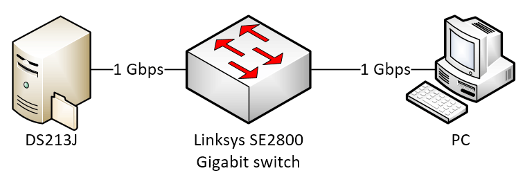

Als eerst even een schets van het relevante gedeelte van mijn netwerk:
Relevante deel netwerk

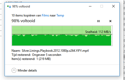

Van de nas naar de PC is gemiddeld 100MB/s :) :
nas naar pc

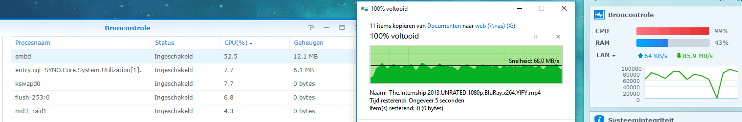

Van de PC naar de nas daarentegen, dat is waar dit topic over gaat, is een heel ander verhaal :'( .
Van de PC naar de nas vormt de CPU van de nas merkbaar een bottleneck, het smb proces kost aardig wat CPU kracht dat niet voor 100MB/s beschikbaar is. Gemiddeld haalde ik zo'n 65-70MB/s, waarbij lows van 50MB/s en highs van maar 75MB/s.
Ik heb zelfs een beetje vals gespeeld, ik heb mijn films geupload naar een map die niet direct geindexed wordt. Indien ik dat wel deed zal ik waarschijnlijk ook gemiddeld op 60MB/s uitkomen aangezien het indexing proces ook cpu gebruikt.
pc naar nas
De dip in de grafiek van de bandbreedte (rechts, groene lijn) op de nas komt doordat ik het proces herstart had na Couchpotato uit te zetten. Ik dacht dat Couchpotato veel CPU pakte, het maakte wel iets uit maar ik kwam niet in de buurt van de 100MB/s.
