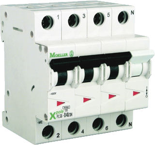

mag het trouwens zoals ik het nu wil:
krachtstroom op een alamat en de overige 8 groepen verdeeld over 2 reguliere aardleks.
of moet je voor krachtstroom een gescheiden aardlek hebben?
het liefste gooi ik namelijk een 4P alamat op de inductie en de overgebleven groep op bijvoorbeeld de oven of afwasmachine en kan ik de rest gewoon achter een reguliere aardlek gooien. als de inductie eruit gaat (dat is toch de grootste gebruiker/risico) blijft de rest van het huis gewoon aan.

Je mag geen 2 groepen aan een krachtstroomautomaat hangen, technisch niet echt een goede reden voor maar het mag gewoon niet.
(Mag wel als je ze daarna weer apart afzekerd, maar dat is zinloos).

Dat kan prima!
Geen idee wat je hier nu bedoelt. Welke overgebleven groep? :?
Bedoel je daarmee op een ongebruikte fase van die krachtgroep? Die kun je niet zomaar voor een ander apparaat gebruiken!

Naar mijn weten mag je gewoon een B16 0,03A alamat gebruiken, echter is dit wel apart. Ik zou gewoon 3 aardlekschakelaars doen waarvan 1 4p. ivm de krachtgroep.

klopt, het is apart echter spaart dit erorm veel ruime in de kast zelf, 4P spul is immers best groot en je hebt maar bepaalde ruimte aan din rails en ruimte om 6mm kabels weg te werken in de kast zelf. een 4P aardlek helpt daar niet bij. een 4p alamat is ook gedeeltelijk bedoelt om din ruimte te sparen voor mogelijke uitbreiding in de toekomst.
nu heb ik minimaal 24 din slots nodig, met de krachgroep op alamats kan ik dat terugbrengen naar 20. kan ik nog een stopcontact in de meterkast zetten voor een noodzaklamp of het aansluiten van mijn UPS as er echt problemen zijn of de mogelijke uitbreiding met zonnepanelen. allemaal dingen om me beter nu mee bezig te houden dan later de halve meterkast overhoop te moeten trekken .

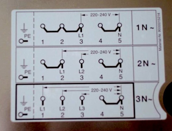

nog even een klein dingetje:
ik ga 3 fasen naar de keuken trekken en een normale CEE stekker aan de muur maken ipv perilex.
het is nog niet zeker welke inductieplaat we nemen. veel platen die ik zie zijn echter alleen geschikt voor normale 1~2 fase kookgroepen. hoe is dit netjes rond te breien in een 3 fasen aansluiting? gewoon de CEE stekker aan de kant van de kookplaat aanpassen is volgens mij niet helemaal zuiver want de N bij een 2 fase aansluiting krijgt veel meer over zich heen dan een 3 fase aansluiting. is preventief een dikkere N aanleggen genoeg of moet het dan compleet anders?

flippy.nl schreef op maandag 15 februari 2016 @ 18:47:
Je hebt normaliter of een 1 fase kookgroep (twee mechanisch gekoppelde 16A groepen die op 1 fase zijn aangesloten) die bestaat dan uit L1, L2, N1 en N2, Je hebt dan dus 2 aparte nullen.
of je hebt een 3 fase kookgroep die bestaat dan uit L1,L2,L3 en N. Daar gebruik je gewoon het aantal fasen van die je nodig hebt (meestal 2, je mag zelf kiezen welke) in combinatie met die ene N, of als de kookplaat echt 3 fasen tegelijk nodig heeft dan kan dat ook in combinatie met die ene N.

Dus, een kookgroep die je aansluit op twee fasen van een 1-fase systeem moet je als 2P+2N uitvoeren omdat een enkele nul te zwaar belast zou worden.
Maar: een kookgroep die je aansluit op twee fasen van een 3-fase systeem, kun je aansluiten als 2P+1N, omdat de nul minder zwaar belast wordt door de faseverschuiving?
Dus ik zou bijvoorbeeld mijn inductiekookplaat kunnen aansluiten op L1, L2 + N (L3 wordt ook aangesloten maar intern van de kookplaat niet belast)? Indien gewenst kan dit met een 4P alamat direct na de 4P hoofdschakelaar neem ik aan?
<beunmodus>
Met het oog op de toekomst: het is zeker niet toegestaan om een 4P alamat te gebruiken richting een kookgroep in mijn 1 fase-groepenkast, waarbij ik dezelfde fase brug op L1+L2+L3 en dan een dubbele N aansluit met een extra klem op de N? <einde beunmodus>

S0epkip schreef op vrijdag 21 oktober 2016 @ 12:04:
Jup
Jup
Ja
<beunmodus>
Klopt, dat is niet toegestaan.

  • Sine
  • Laatst online: 22-11 14:21
Of het is toegestaan durf ik niet te zeggen .... (mij lijkt van wel)
Je kunt een vierpolige alamat gebruiken als je L1 en L3 voor de fase gebruikt en L2 en N voor de nul, technisch is dat niet anders dan een kookgroep.
Repareren doe je zo.
  • S0epkip
  • Laatst online: 20-11 15:13
Dat gaat toch nooit goed met het meten van foutstroom, of wel?
PVO
  • Illusion
  • Laatst online: 21:22

  • Techneut
S0epkip schreef op maandag 24 oktober 2016 @ 21:34:
Helemaal afgezien van andere bezwaren, versta me goed. Wil ik nu ook niet over discussiëren.
Maar wat dat punt dat je aanroert betreft, waarom zou dat niet goed gaan? Zou je dat ook kunnen uitleggen? Ik ben reuze benieuwd.
  • Stoney3K
  • Laatst online: 20-11 13:01
Stoney3K
Flatsehats!
In principe kun je voor een 2P+2N kookgroep toch ook een 32A enkelfasige automaat gebruiken en dan in de keuken een 32A blauwe CEE plaatsen? (Dus een campingstekker, maar dan de 32A uitvoering)
Voorwaarde is dan geloof ik wel dat je de bedrading vervangt voor 4 qmm, want 2x2,5 kwadraat gedubbeld mag volgens mij weer niet. Dan wordt de kortsluitstroom te hoog als er één draad breekt.
@S0epkip: De foutstroom wordt altijd gemeten als verschilstroom, als er geen stroom door aarde weglekt is dat verschil altijd nul hoe je het ook bedraadt. Er zit een kring achter je automaat en de stroom die de kring in gaat is altijd gelijk aan de stroom die er weer uit komt (iets met Kirchoff) tenzij de stroom ergens anders (dus door aarde) wegloopt.
Dat gaat prima als je eender welke verdeling van L1, L2, L3 of N er achter hebt hangen en hoe ongelijk je het ook belast. Alleen in situaties waarin mensen stomme acties uithalen (bijvoorbeeld L1/L2/L3 wel afzekeren en uit slordigheid N niet) of met speciale apparatuur (zoals inverters van zonnepanelen of frequentieregelaars van airco's of motoren) moet je uitkijken dat je niet bewust een lekstroom maakt waardoor de aardlek tript.
Zolang de stroom dus door de kring heen blijft lopen en nergens anders heen kan blijft je aardlek het prima doen.
[ Voor 54% gewijzigd door Stoney3K op 24-10-2016 22:05 ]

  • Techneut
Ik begrijp je beweegreden. En ik meen ook te concluderen dat je begrijpt dat je in je vorige bericht geuite veronderstelling over 2F + 2N versus 3F + N onterecht is. Onnodig om dat nog eens uitgebreid uiteen re zetten. Maar ik kom nu op het andere bezwaar dat ik al even aanroerde. Namelijk voor het oog zouden de twee typen 3xF + N en de 2xF + 2xN eender zijn en dat ze enkel verschillen in opschriften. Natuurlijk is dat een foute gedachte. Alleen zal een leek op dit terrein dit niet altijd begrijpen dan wel niet meteen hieraan denken..
Over denken gesproken, denk in dit verband even aan een onderbroken nul in een driefasen installatie. Bij ongelijk belaste fasen leidt dit tot niet meer gelijke fasespanningen. In het uiterste geval op de ene fase nagenoeg nul, op een andere bijna 400V. Dat is niet overdreven! Enfin, dat is al meer dan eens aan de orde geweest, ook in dit topic, alleen zelden of misschien wel nooit in dit verband.
Met dit in gedachten de vraag of de polen van een 4-polige automaat eender zijn en dat de aanduidingen erop met name de N niets betekenen. Dus (kringetje rond) zou niet uit maken die twee typen.
Fout dus! Zo'n zwevende nul kan ook schade aanrichten als het maar om een paar milliseconden gaat. Daarom is bij alle meerpolig schakelmateriaal de nul anders geconstrueerd dan de andere polen. Kortweg, bij inschakelen maakt de nulpool heel nadrukkelijk als eerste contact en bij uitschakelen als laatste. In een driefasen installatie mag hierin nooit worden afgeweken.

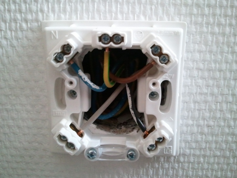

  • m-vw
  • Laatst online: 24-11 10:04
m-vw
Dus?
Wij hebben hier pas de groepenkast vernieuwd omdat we van 1 naar 3 fase zijn gegaan ivm de inductieplaat. De plaat is nu aangesloten op 2x16A met L1+N1/L2+N2 op een perilex.
Afbeeldingslocatie: https://elektrohonk.files.wordpress.com/2015/01/perilex__2_x_230v_wcd_001.png?w=870&h=552
Verder is het een eenvoudige kast met 1 HS, 3 ALS en max 12 automaten.
Meer info hier https://elektrohonk.info/...iting-van-kooktoestellen/

Afbeeldingslocatie: https://tweakers.net/ext/f/8xxIkxOzY28WZcXUm6mO55w1/full.jpg
Wat ik wel gezien heb is dat die dingen door keukenboeren vraag GRUWELIJK slecht aangesloten worden, vooral de stekker. Bij iets met dat vermogen frut je niet gewoon soepele draad onder een schroef, dat gaat gegarandeerd knetteren. Misschien dat dat de verkleurde dozen verklaart. Adereindhulzen mensen! Geen losse draden en zeker NIET vertinnen !

Als het goed is kan dat niet, die nullen horen namelijk ook aan het fornuis gescheiden te zijn. De meeste platen hebben dan ook een brugje wat je er uit kunt halen om 2xN te krijgen.
Maar omdat het nederlandse 2x230 systeem nogal uniek is kan dat helaas niet bij alle kookplaten.
Hier kan het (hoewel de voor NL correcte 2~ niet beschreven staat, het brugje tussen 4 en 5 moet weg en daar komen twee losse nullen op)
Afbeeldingslocatie: https://tweakers.net/ext/f/ncBKycoyrsFxVTzmX3gueNLW/thumb.jpg
Hier kan het niet en is eigenlijk gewoon gevaarlijk op een kookgroep.
Afbeeldingslocatie: https://tweakers.net/ext/f/pePiuw0lhb5fokMXzHAoVH4V/thumb.jpg

Bij een 4 polige automaat moet je ook uitkijken, bij het meestal gebruikte type 3+N is de nul ook NIET gezekerd wat weer het zelfde probleem kan opleveren.
Afbeeldingslocatie: https://tweakers.net/ext/f/chlLIAJrF1ct526h1IggkxsZ/full.gif

Je hebt gelijk, ik ging even te kort door de bocht. Hieronder mijn berekening :).
Vermogensberekening bij een driefasenaansluiting.
Met een 16A Perilex-aansluiting zou het moeten lukken, op- en/of aanmerkingen zijn welkom!
[ Voor 8% gewijzigd door Puch-Maxi op 26-10-2016 14:46 . Reden: Link toegevoegd. ]
  • S0epkip
Male kant ontbreekt bij mij. Dus tussen perilex contactdoos en apparaat.
Overigens was " Kabeldiameter: 5X1,5MM²," een quote van de link van m-vw.
Ik ben nog steeds op zoek naar een perilex aansluitsnoer met kabeloppervlak van 2.5mm2.
Overigens, ze zouden het snoer wel kunnen meeleveren, maar het zal nog niet aangesloten zijn op de terminals van de plaat, omdat er verschillende aansluitmogelijkheden zijn.

als je een paar meter 5x 2,5mm wilt hebben: ik heb nog zat liggen van die rubber kabel met CEE stekkers eraan. (word normaal in de bouw gebruikt)
je kan wel een paar meter van me kopen, heb je alleen nog een perilex stekker nodig.
  • Puch-Maxi
  • Laatst online: 24-11 07:44
Inmiddels heb ik het fornuis aangesloten, met een losse Perilex-stekker + H07RN-F snoer (5G 2,5mm²) + adereindhulsjes zelf een aansluitkabel gemaakt. De elektricien vond 2,5mm² wel wat overkill, 1,5mm² was ook wel prima. De eerste Pizza is al gebakken :D.
  • S0epkip
Ja ik heb nu ook 2,5 gedaan, was wel ff proppen aan de kant vd stekker.
Overigens zie ik veel 7,4kW platen die toch met 5G1,5 worden geleverd... Welke redenatie zit daar achter? Dat het voor die ene meter wel goed gaat?
Overigens, als ik kijk naar de interne bedrading van de plaat, aan de andere kant van de aansluitklemmen waar ik met 2,5mm2 aankom, dan lijkt dat me erg dun, nog geen 1,5mm2..
