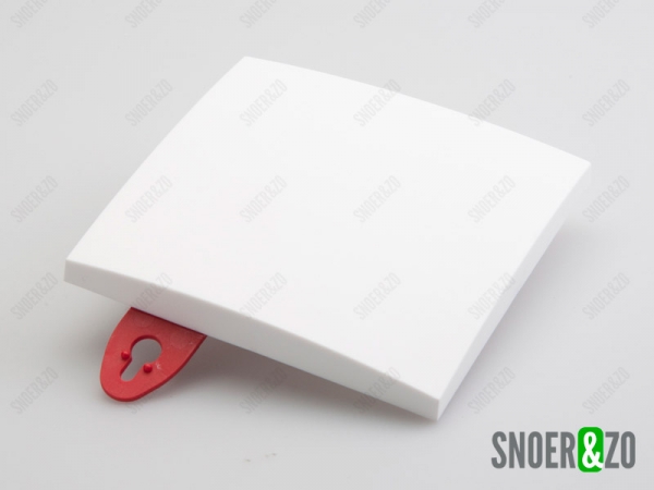

Bij mogelijkheid één, er zijn dozen met een haak om lampen aan op te hangen:
Afbeeldingslocatie: http://www.klusidee.nl/Forum/userpix/17889_marktplaats6_1.jpg
Bij mogelijkheid twee, als je een wartel in die afdekplaat zet kan je je kabel erdoorheen doen. Dat rode lipje zet je vast aan de doos, en draai je over het gat heen. Probleem opgelost :)

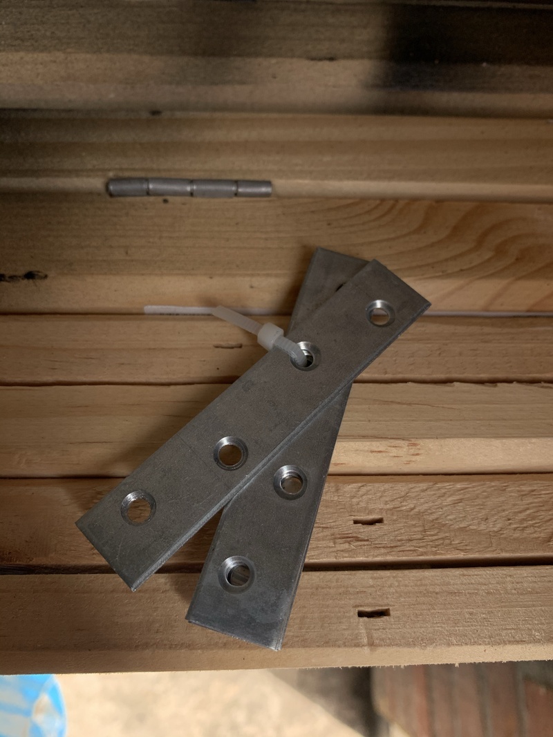

Heb voor dit probleem laatst een plafondplaat gemaakt voor boven een tafel. Centraaldoos zat namelijk niet in het midden. Als oplossing met MDF een plaat gemaakt, die tegen het plafond geschroeft en daar de lampen (2x) aan gemonteerd. Het snoer vanaf de centraaldoos naar de lampen loopt door deze holle plaat. Plaat heeft een mooi randje en is op kleur gelakt :).

Puch-Maxi schreef op maandag 10 juli 2017 @ 19:51:
Pics or it didn't happen! ;)

jeka schreef op dinsdag 11 juli 2017 @ 09:09:
Members only:

Nice!
Ik heb nooit aan deze oplossing gedacht.

  • Pepper92
  • Laatst online: 01-11 22:07
Hierboven is even gekocht, en maak er gelijk gebruik van om te reageren. Ik heb het opgelost door een metalen plaatje (van circa 1,5cm breed en 6 cm lang) schuin te monteren op de plafonddoos. In het metalen plaatje zitten vervolgens weer gaatjes, waardoor het meestal wel lukt een lamp precies in het midden te monteren en de plafonddoos onzichtbaar te maken.
