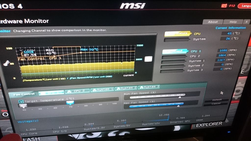

Kan je niet gewoon de fansspeed regelen via je moederbord ipv de kast? Want het is de 5v/12v schakelaar op je kast die roet in het eten gooit toch?
Tevens snap ik even niet hoe je cpu fans te maken hebben met de fansspeed control op de kast? Immers is het logisch dat je pc niet op wil starten als je cpu fan niet (goed) aangesloten is ivm veiligheid enzoo.

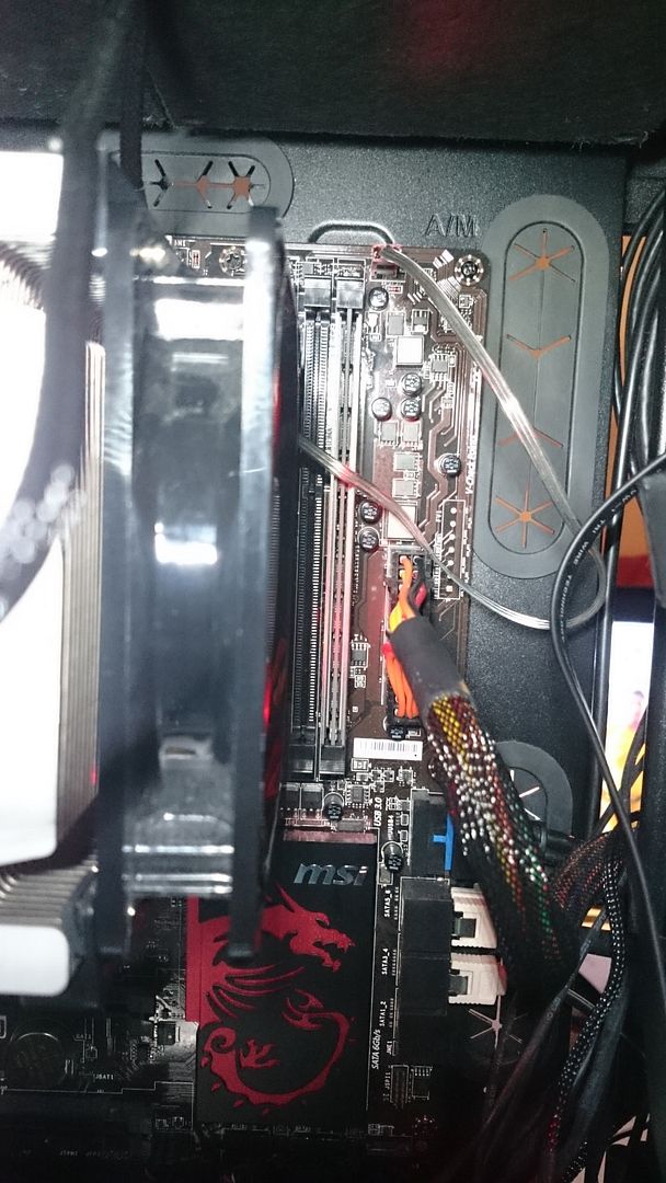

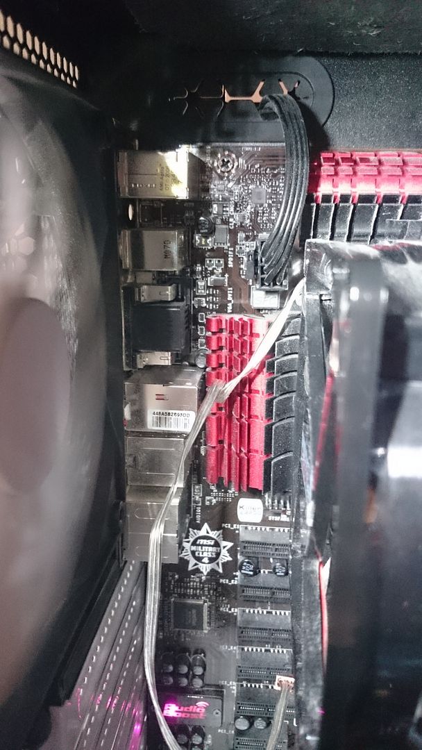

In totaal 5 fans ter beschikking waarvan 2 standaard geleverd met de case(140mm) en 3 van coolermaster. 1 van deze coolermaster is een ander soort en kan derhalve maximaal 1200 rpm maken, de andere twee van coolermaster 2000 rpm. De case fans kunnen rond de 1100 rpm.
Begin situatie(toen alles perfect deed)
In totaal 1 fan aangesloten op een cpufan connector op het moederbord. Dit was de coolermaster die 1200 RPM kan. De overige fans waren aangesloten op de case connectors waardoor ik deze via de case kon regelen op 5V, 7V of 12V. Deze set-up heeft het minimaal een jaar gedaan. Alleen recentelijk wou mijn pc soms niet opstarten. Wat ik toen had gemerkt was dat als ik de casefan control op 12V instel, de pc ten alle tijden wel opstart. Maar zodra ik de pc probeer op te starten met 5V of 7V als ingestelde fancontrol doet deze het niet(lees: powerled gaat niet aan/Pc start op maar blijft zwart scherm of pc start op en gaat na 2 sec direct uit om vervolgens uit zichzelf opnieuw op te starten. Dit gebeurt dan continu. Enkel de cpu fans draaien in deze situatie). Eerst maakte dit helemaal niets uit. Note: eenmaal gestart kan ik de fancontrol weer op 5v zetten zonder problemen.
Huidige situatie
In totaal 3 fans aangesloten, waarvan twee coolermasters die 2000 rpm kunnen op beide cpu fan connectors van mijn moederbord(de fans hebben een 3-pin aansluiting en daardoor kan ik deze niet via bios aansturen). Daarnaast heb ik 1 standaard meegeleverde casefan aangesloten op de systeemfan connector van de moederbord. Hij start nu altijd op zonder problemen. Enige wat stoort is de herrie en uiteraard het niet weten waarom dit gebeurt.
Wat betreft stof: ja, dit had ik verholpen, maar geen resultaat.

Is er in je bios geen optie om de aansturing via voltage ipv PWM te laten gaan?
Zo heb ik het namelijk met de Fractal Design R4. Alle fans direct op het moederbord, alles aangestuurd via Voltage regulation via de bios en Asus FanExpert.
Overigens zie ik ook niet helemaal waarom je perse de 2 2000rpm fans op de cpu zet. Ja vanuit de overtuiging dat het iets te maken heeft met RPM. Maar volgens mij moet je het zoeken in de switch van de case. Cq die gewoon buitensluiten.
Momenteel maak ik geen gebruik van de switch van de case. Ook dan start de pc niet op tenzij ik gebruik maak van die 2 2000rpm fans op de cpu. Overigens hoeven het niet per se 2x2000rpm's te zijn. Wat ook werkt is de combinatie van 2000 rpm met een 1000 rpm. Dus er is vraag naar ong 3000 rpm zo te zien(kan ook in voltage uitgedrukt zijn).
Ik ga even op onderzoek uit naar aansturing via voltage.

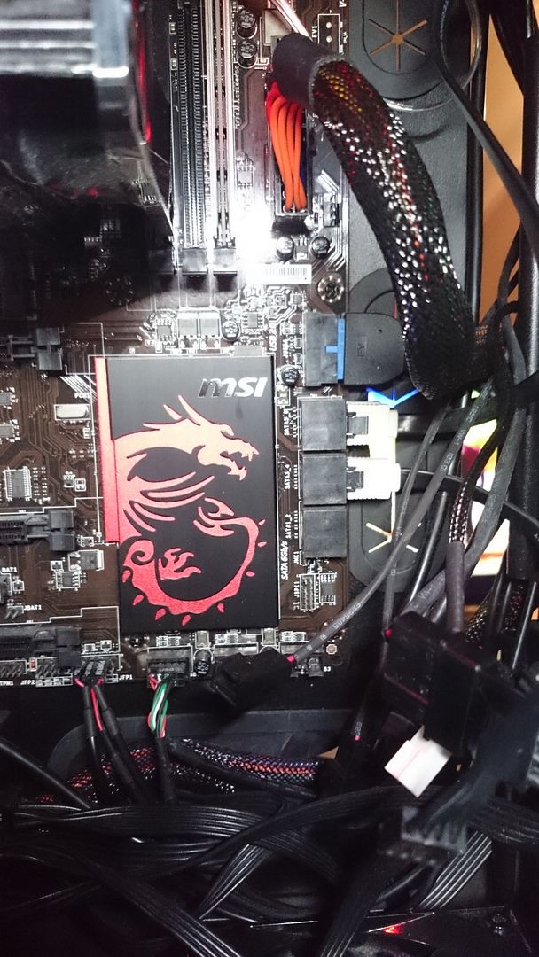

Jongens, ik heb jullie hulp hard nodig.
Ik heb vandaag 2x Bequiet Pure wings 2 120mm fans binnen gekregen. Deze heb ik in verschillend combinaties geprobeerd, maar de pc wou maar niet werken. Ik heb nu gemerkt dat de pc het op random momenten wel doet en op random momenten niet.(zelfs de combinatie die het deze week perfect deed, is niet meer stabiel). Ik ben echt ten einde raad. Ik heb een andere psu gevonden, maar deze past niet op mijn moederbord(psu is afkomstig van een oude pc).
Ik heb verschillende kabels los gemaakt om hem zo kaal mogelijk op te starten, ook dit maakt geen enkele verschil. Het is nu erg random wanneer het wel of niet aan gaat. Ik stuur wat links/upload foto's zodat jullie wellicht een probleem kunnen spotten.
