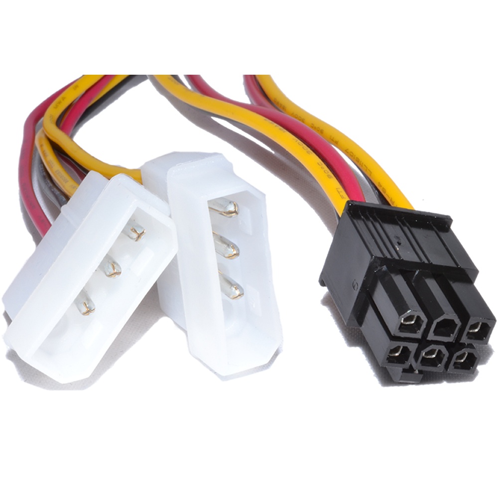

Gaat niet werken. De videokaart heeft 2x6 pin peg aansluitingen. De voeding heeft helemaal geen peg stekkers.

Verloopstekkers misschien?

Afbeeldingslocatie: http://tweakers.net/ext/f/OZgK17reYyQ9Jl1TT30YWMxV/full.jpg
Deze dingen bestaan gewoon.

Die bedoel ik, ik heb nu al zo een kabeltje in gebruik voor de videokaart die ik gebruik, alleen dat moet er een tweede bij aan omdat de nieuwe videokaart 2x 6 pins nodig heeft.

Bedenk echter wel dat die verloopstekkers geen oplossing voor de langere termijn zijn. De kwaliteit is over het algemeen (erg) gammel, waardoor ze kunnen smelten met alle gevolgen van dien.

De Sapphire radeon 6870 heeft 2 x 6 pinns connector nodig, de ms tech voeding heeft er 1, dan moet ik alsnog een verloopstekker gebruiken voor de tweede aansluiting van de kaart, of moet ik echt een voeding hebben met minimaal 2x6 pinns stekkers?

Als je zin hebt om je PC te frituren moet je er vooral zo'n C merk/kwaliteit voeding in gooien. d:)b
Wat betreft verloopjes: PCI-e cable :(. Trek er zelf een conclusie uit.

Dan weet je meteen dat een MS-Tech geen goede voeding is (doh). Een goede voeding van 450W kan prima voldoende prik leveren, dus hebben die meestal ook 2x 6 pins PEG stekkers. Die MS-tech die je op het oog had is dus ook helemaal geen 450W stiekem, wat MS-tech dan ook maar mag beweren.
