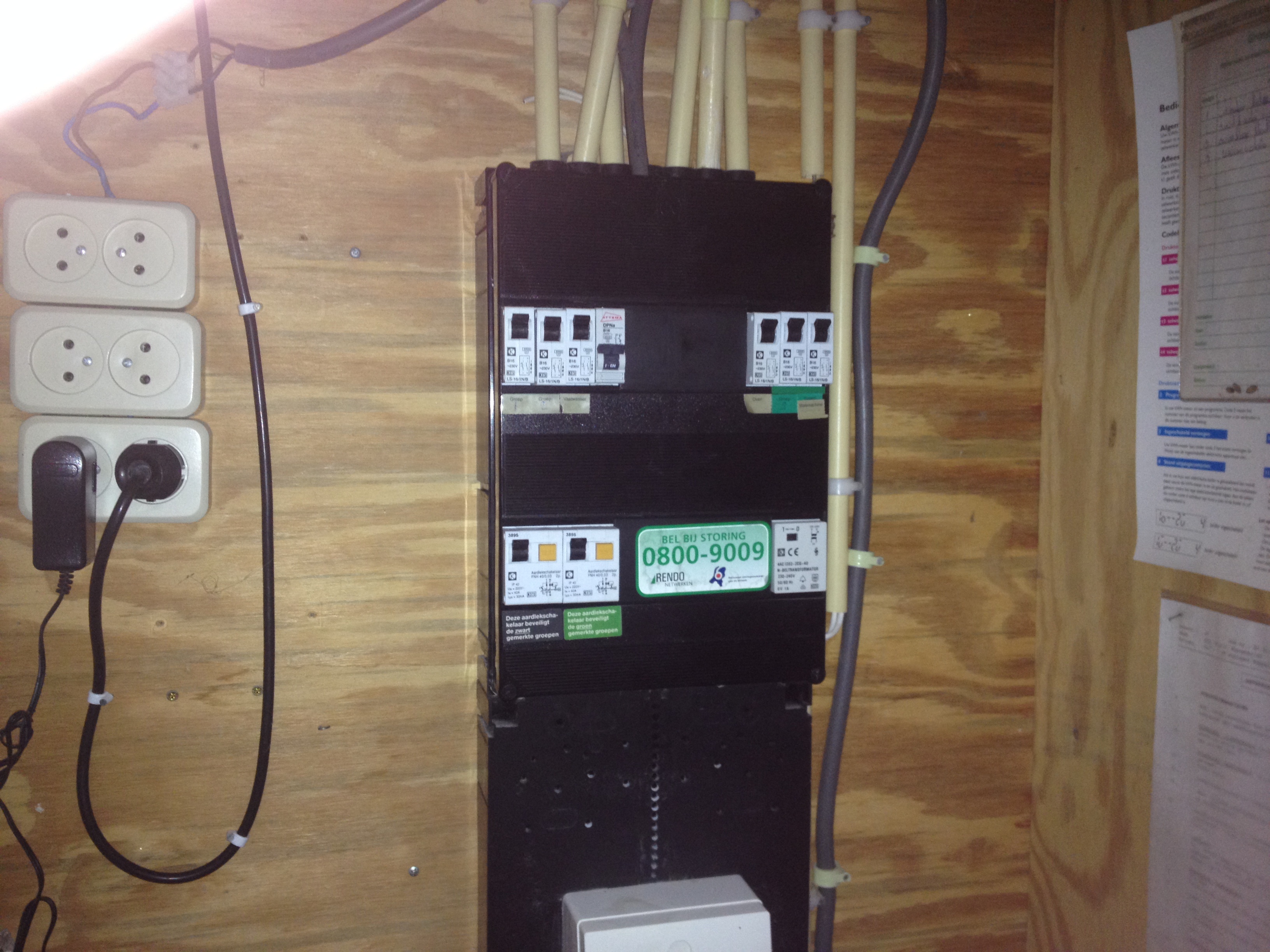

Daarop voortbordurend wat is het limiet van mijn hoofdgroep? Zie foto

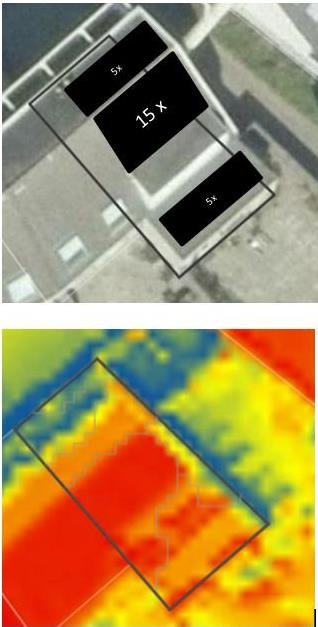

Dak met voorkeur indeling

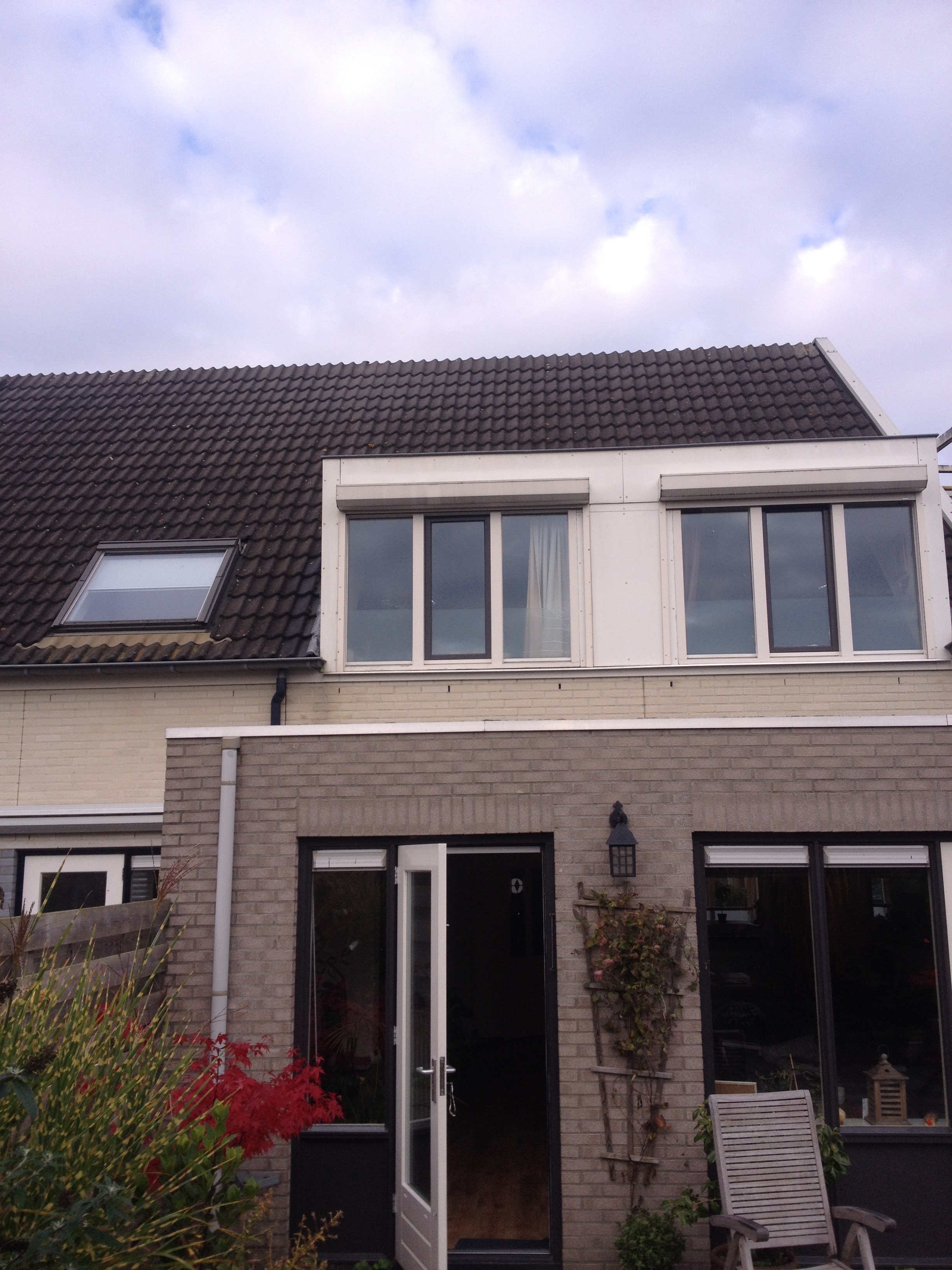

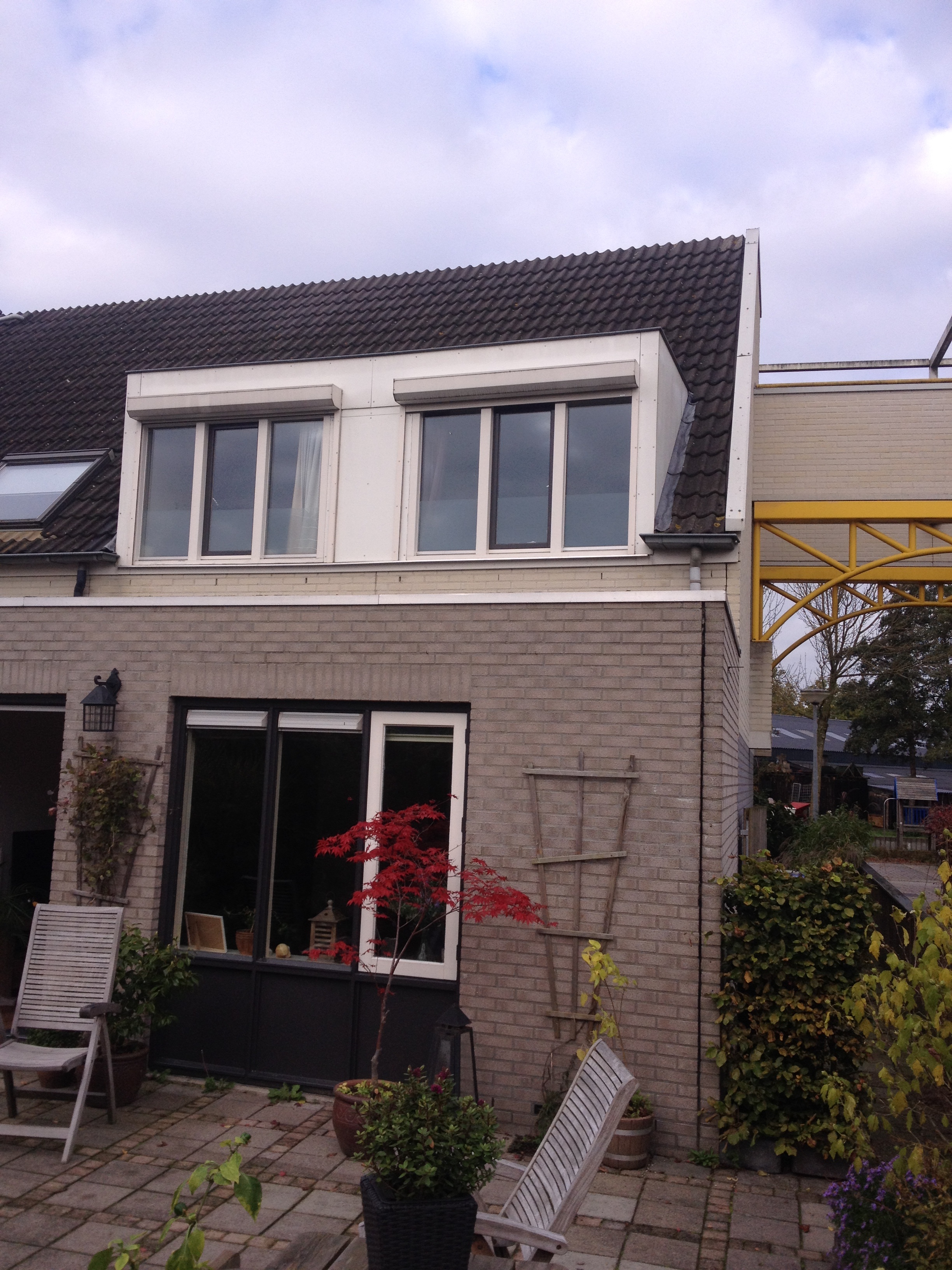

Dak vanuit de tuin gezien

Als ik moet gokken heb je een éénfase aansluiting, en in Nederland heb je dan minimaal 25A (=5750W) om mee te spelen dus daar zit geen enkel probleem.

True, dat is als je zeker wil weten dat bij een storing alleen de omvormer uitvalt en niet de hoofdzekering (=selectiviteit).
Maar dan nog kan je 1 groep van 10A maken met een 2300W omvormer en 1 groep van 16A met een 3600W omvormer, 5900W aan omvormers volledig selectief.
Waarschijnlijk heb je trouwens 35A of 40A (check dat wel even). Een 20A teruglevergroep maakt dan niemand zenuwachtig.
Wil ik prima doen, maar hoe kan ik dit zien?

Even bij je netbeheerder kijken (bijvoorbeeld bij Liander: https://www.liander.nl/consument/aansluitingen/capaciteit)

Ik zie allemaal stringen van 5 SF met een goodwe. (5 zuidoost 10, zuidoost en 5 noordwest)
Waarom wordt er geen Steca 3600 aangeboden? Heb je nog meer opbrengst ivm hogere efficiëntie.

als het telkens maar 5 panelen zijn in de string, kan je dat op oost/west/zuid/noord/naar boven/naar beneden plaatsen.

Eindelijk reactie gehad van de netwerkbeheerder volgens het register hebben wij een 35A aansluiting.
Na veel gepuzzel gaan we proberen nieuwe buizen vanuit de meterkast, naast de centrale lucht afzuig, naar boven te steken. als dit lukt dan is mijn aansluit probleem meteen opgelost.
