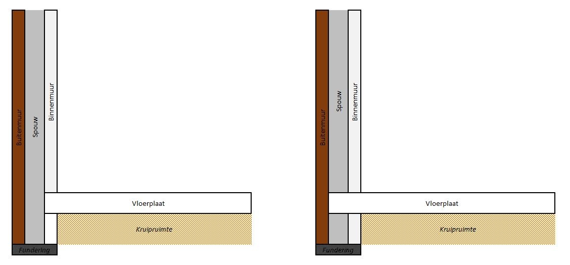

Ik vind dit eigenlijk wel logisch. Ik wil immers voorkomen dat de warmte ontsnapt, niet dat de kou buiten blijft, andersom ben ik alleen maar extra lucht aan het verwarmen.
Daarnaast wil ik dat mijn isolatiemateriaal zo min mogelijk nat gaat worden. Ik zou het zelf ook zo gedaan hebben als de gevelman het gedaan heeft. Zo dus:
Afbeeldingslocatie: http://www.spouw-muur-isolatie.nl/images/spouwmuur-opbouw.jpg
Daarnaast.. Hoe wil je het aan de binnenkant van je buitenmuur bevestigen terwijl je een gevel aan het opmetselen bent?
Mijn binnenmuur is van zandkalksteen, in baksteenformaat. Deze zijn op z'n kant gemetseld, of op andere plekken weer liggend. Een mooi kunstwerkje zal ik maar zeggen.
[ Voor 3% gewijzigd door CeesKees op 28-10-2015 15:06 ]

Grappig ik denk precies andersom. De kou buitenhouden zodat de warmte binnen blijft. Het extra stuk lucht welke je in de spouwmuur opwarmt zie ik niet als probleem. Houd het daar ook droog. Dit effect zie ik namelijk nu ook in mijn kruipruimte die door de luchtverwarming droog wordt gehouden (wel veel extra verbruik, maar daar werken we aan).
De isolatieplaten tegen de buitenmuur aankrijgen is mogelijk middels een profiel. Maar het is inderdaad niet handig en stom dat ik daar niet aan dacht 8)7
Wat ik alleen nog niet begrijp. In je afbeelding zit er een ruimte met lucht tussen de isolatieplaten en de isolatieplaten toch tegen de buitenmuur kunnen plakken? Creëer je in deze situatie juist niet een (mogelijk) probleem door de ruimte met lucht en vocht? Wat zie ik over het hoofd?
[ Voor 17% gewijzigd door DerKleinePunkt op 28-10-2015 15:21 ]

In woningen die de laatste jaren gebouwd worden, wordt in de spouw daarom (vaak tegen het binnenspouwblad) isolatie aangebracht. Daarbij wordt de isolatielaag vrijgehouden van het buitenblad om te voorkomen dat het eventueel doorslaand regenwater bij het isolatiemateriaal komt
van deze link:
Wikipedia: Spouwmuur
Je zin loopt niet helemaal lekker...
Maar het is (volgens mij) vaak als volgt:
Je bouwt een binnenmuur
Deze ga je isoleren (na 1975)
Je bouwt een buitenmuur.
Of, zoals in mijn geval..
Je bouwt een buitenmuur (1926)
daar tussen is een spouw.
Vervolgens sloop je de buitenmuur (2015)
Isoleer je de binnenmuur
En bouw je opnieuw een buitenmuur.
Dit is zoals het gaat, en zoals het werkt. Dus nee, je kunt de buitenmuur niet van binnenuit isoleren.

Bij materialen zoals glaswol kan ik snappen dat dit een probleem op kan leveren. Dan lijkt het me logisch om een ruimte voor vochtafvoer te hebben. Bij PIR platen of piepschuim materialen zou dit echter geen probleem moeten zijn. De vocht wilde ik juist in de buitenmuur houden en door deze te impregneren ook daaruit houden.
Met de informatie van de Wiki pagina en reacties hier begrijp ik juist dat het handig is om wat ademruimte te hebben voor circulatie en zo de vocht weg te geleiden (eigen woorden).
Dan zie ik wel waar het probleem met parels als isolatie kan ontstaan. Doordat deze niet perfect op elkaar aansluiten. Krijg je in deze openingen vochtophoping. Kan dit vervolgens niet voldoende worden afgevoerd dan zal het vocht zijn weg zoeken naar de minste weerstand.
CeesKees schreef op woensdag 28 oktober 2015 @ 15:29:
Alles kan en trends zijn er om te veranderen :D

Aangezien het hier om Spouwmuur isolatieadvies gaat, vraag ik ook even advies..
Vandaag is onze spouw geïsoleerd met Neopixels.
We wonen in een hoekwoning van een rijtjeswoning met voor onze woning geen bebouwing en achter onze woning enkel tuinen van huizen in de zijstraten.
De voorgeschiedenis:
Vanaf oktober 2010 rattenoverlast gehad; ook in de spouwmuur. Vermoedelijk afkomstig uit de kruipruimte van één van onze buren. Bij de buren werd een nest aangetroffen.
Na heel veel gedoe tot augustus 2014 geen ratten meer gevangen of vergiftigd.
Toen wij recent een inspectie deden lag het gif nog onaangeroerd en de klem nog gewoon open. Dus besloten de spouw te laten isoleren.
Bij toeval ontdekte ik vanochtend dat het gif bijna op was en de klem dicht geslagen was. Isolatiemateriaal is voor die beesten heerlijk eten. Die mensen naar huis sturen kon ook niet meer.
Aangezien men tussen ons en de buren toch spouwborstels geplaatst worden waar een werende werking van uit gaat hoop ik dat mijn isolatie niet opgevreten gaat worden.
Wat eveneens opvalt (en zo komen de ratten mijn kruipruimte af en toe in) is dat onder de voordeur een celbetonblok uit de spouwmuur is weggelaten; kennelijk ooit bedacht als ontluchting o.i.d.
Bij controle vanmiddag van het werk zag ik daar geen isolatie zitten en lagen er slechts een handvol neopixels op de bodem van de kruipruimte. Daarom vraag ik mij af hoe de constructie eruit ziet.
Het is te krap om de kruipruimte te betreden.Ik ben erg lang en krijg mezelf er gewoonweg niet in. En als ik er in zit is de vraag of ik er nog uit kom.
Enfin. Waarom zijn er geen neopixels zichtbaar onder de voordeur. Hoe ligt de vloer op de spouwmuur/ fundering? Ik heb twee versies zelf bedacht:
Afbeeldingslocatie: http://tweakers.net/ext/f/GGao1czeNMzs6zGrIJrB51XX/thumb.jpg
Opklikken voor groot.
Wat zou een andere reden kunnen zijn dat de Neopixels niet zo ver doorlopen?
  • lithoijen
  • Laatst online: 11:28
Het linkse tekeningetje is de normale gang van zaken volgens mij. Anders zou de vloer ook een koudebrug vormen. Wel zit er onder de dorpel van deuren vaak een houten balk waar de dorpel op rust. Mogelijk dat deze de isolatie onder de deur blokkeert?
