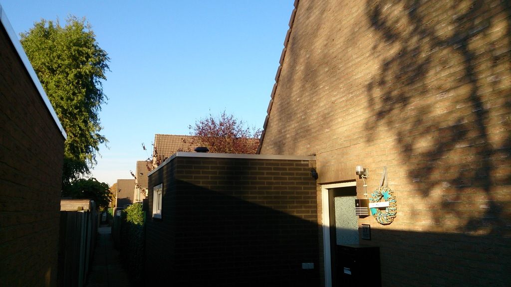

Er staat aan de weg wel een boom die een gedeelte van de dag op aantal zonnepanelen schaduw zal creeren:
[img]<a href="http://s1167.photobucket.com/user/TomN87/media/DSC_0017_2_zpsqsn6smeh.jpg.html" target="_blank"><img src="http://i1167.photobucket.com/albums/q626/TomN87/DSC_0017_2_zpsqsn6smeh.jpg" border="0" alt=" photo DSC_0017_2_zpsqsn6smeh.jpg"/></a>[/img]
[img]<a href="http://s1167.photobucket.com/user/TomN87/media/DSC_0016_2_zpsfedrd3qx.jpg.html" target="_blank"><img src="http://i1167.photobucket.com/albums/q626/TomN87/DSC_0016_2_zpsfedrd3qx.jpg" border="0" alt=" photo DSC_0016_2_zpsfedrd3qx.jpg"/></a>[/img]
is het eigelijk wel verstandig om met die boom erbij zonnepanelen te leggen? Zijn micro omvormers een oplossing? Of maakt dat de investering niet rendabel?
Ik heb met de kompas nog even gekeken maar het dak ligt wel exact op het zuiden.

De belangrijkste vragen die in me opkomen voordat ik een advies voor een omvormer zou geven (zie ook migjes; zo'n beetje elke omvormer kan)
* Waarom weet je al wel dat je SF170 panelen wil
* Waarom wil je er maar 8?
* Hoe hoog is de boom en hoe hoog is de gevel?
[ Voor 11% gewijzigd door Proton_ op 25-10-2015 14:49 ]

Pronton,
Het huis is 8 meter hoog en de boom heeft ongeveer dezelfde hoogte. Ik heb ook de hellingshoek gemeten en deze is 48 graden
Ik klamp me niet vast aan de SF170 panelen echter heb ik hier goede dingen over gelezen.
Mogen ook meer panelen zijn hoe korter de terugverdientijd hoe beter.
Het plaatsen van de zonnepanelen gaat me wel lukken echter ik heb niet de juiste kennis en ervaring om een goede set samen te stellen vandaar dat ik hier hulp zoek.
Alvast bedankt allen!
P.s. staat in de zomermaanden de zon niet zo hoog dat de boom geen schaduw op het dak geeft?
[ Voor 8% gewijzigd door TomN87 op 25-10-2015 17:27 . Reden: schaduw ]

  • AUijtdehaag
Een foto (of meerdere) van de schaduw op deze mooie zonnige dag (en morgen ook wss) zegt meer dan 1000 woorden.
Zonder die gegevens ga je waarschijnlijk teveel geld uitgeven om tot een oplossing te komen, voor een probleem wat er niet is.
Misschien is het schaduwprobleem wel verwaarloosbaar. Dus eerst graag een foto.
En ook met schaduw is het simpel.
4x5 SF-170 S op een steca3600.
Maar misschien wil je meer opwekken? Heb hier geen glazen bol.
[ Voor 24% gewijzigd door AUijtdehaag op 26-10-2015 12:39 ]
  • migjes
  • Laatst online: 17-08 13:20
TomN87 schreef op zondag 25 oktober 2015 @ 17:15:
in de zomer maanden staat de zon zo hoog, dat zelfs je noord dak zon heeft ;)
en dus geen schaduw van de boom.
en de zomer is het belangrijkste moment daar zit de meeste opbrengst.
(zo te zien valt de schaduw dus erg mee, maar je zult er wel iets last van hebben.)

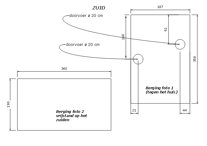

Hallo,
Bedankt voor de reacties! Ik heb even een tekening gemaakt met de maten erbij incl. doorvoerpijpje van de c.v. ketel. Deze kan eventueel worden verlegd als het nodig is maar liever niet natuurlijk. Mijn jaarverbruik is ongeveer 3500 KW/h per jaar. Ik beschik over een slimme meter.
[img]<a href="http://s1167.photobucket.com/user/TomN87/media/tekening%20dak_1_zpsbwxzvwan.png.html" target="_blank"><img src="http://i1167.photobucket.com/albums/q626/TomN87/tekening%20dak_1_zpsbwxzvwan.png" border="0" alt=" photo tekening dak_1_zpsbwxzvwan.png"/></a>[/img]
P.s. wat doe ik verkeerd met de foto's?
  • AUijtdehaag
Afbeeldingslocatie: http://i1167.photobucket.com/albums/q626/TomN87/tekening%20dak_1_zpsbwxzvwan.png
De (direkt) link kopieren vanuit photobucket (share this photo) en dan hier plakken.
Selecteren en dan het plaatje symbool aanklikken.
[ Voor 201% gewijzigd door AUijtdehaag op 26-10-2015 19:47 ]

  • AUijtdehaag
14 x 275 wp Ecsolar portrait, 3850 wp , 4740 hoog en 5200 breed (met bevestiging ong 5400)
bovenste rij 5 x
middelste rij 4x
onderste rij 5x
Zit er wel een lelijk gat met pijpje. Misschien overwegen een muurdoorvoer voor de cv of naar de andere kant?
Dan kun je er 15 kwijt. (4125 wp)
Dat past mooi op een hosola bright 3680 MTL of 4200 MTL met 2x mppt ingang.
Alleen denk ik dat hosola niet zo goed met schaduwen overweg kan. Iemand een andere suggestie voor omvormer?
Edit: Een SMA 3600 TL-21 of 4000 TL-21 kan prima overweg met schaduw. De Vmpp is dan wel wat lager dan 400 Vmpp optimaal van de SMA.
Maar SMA is wel iets duurder.
Of je neemt 18x 210 wp ECsolar (1580 x 808), 3780 wp dan blijf je weg van het pijpje.
3 rijen van 6 panelen portrait. Het vlak is dan: 4740 hoog en 4848 breed (4968 met bevestiging)
Vmpp = 38,6 Vdc
2 strings van 9 = 347,4 Vmpp
Ook weer hosola 3680 MTL of SMA 3600 TL-21 (deze ivm schaduw verwerking/optitrac)
[ Voor 54% gewijzigd door AUijtdehaag op 26-10-2015 20:51 ]

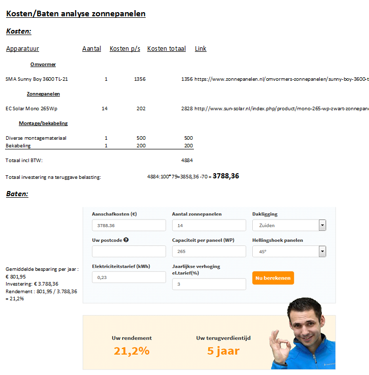

Ik heb hier kleine kosten baten analyse gemaakt: hoe denken jullie erover? ik ben er nog niet aan uit welke zonnepanelen ik wil maar heb voor de berekening even de ec solar mono gepakt. Aan de hoek van het dak valt niets te doen denk ik?
Afbeeldingslocatie: http://i1167.photobucket.com/albums/q626/TomN87/plaatje%20kosten%20baten%20analyse%20zonnepanlen_zpsar9bmtwb.pngg

TomN87 schreef op dinsdag 27 oktober 2015 @ 19:56:
[afbeelding]g
berekening sucs wel een beetje, lol
verder bedoel ik er niks mee. ;)
omvormer : ja een sma is duur alternatief is wel goedkoper te vinden (ik zou even snel een richtprijs van 900€ inc aanhouden.)
panelen: volgens mij heb je de verkeerde panelen op het oog, teminste prijs zou 216€ moeten zijn? (en nu beantwoord ik de vraag er boven ook meteen, met de juiste panelen geen probleem, maar heb jij de juiste?)
jaarlijkse verhoging elektra: mmm hij is net afgelopen jaar gedaald dus ga maar voor 0%, stuk verstandiger.
prijs per kWh: ik zou 0,215 per kWh gaan, stuk realistischer op het moment.
ik zie wel dat je de btw aftrekt, maar ik zie niet hoeveel forfait bedrag je rekent?
voor info:
http://www.milieucentraal...zonnepanelen-terugvragen/
kan zijn dat dat die 70€ is maar zou toch 80€ moeten zijn?
met deze gegevens er in word hij wel iets realistischer volgens mijn idee.
opbrengst? pfff altijd lastig ergens rond de 3300kWh per jaar, en dan schaduw van de boom er af ongeveer 3000kWh per jaar.
3000*0,215 =645€ (als je te minste ook 3000kWh op maakt per jaar)
dan kom je uit op ongeveer 6 zomers (rekenen in jaren is niet zo zinnig in pv land met een tvt.)
maar schatten is lastig, en heb best wel wat variabele die ik niet weet.
dus hang me er niet aan op.
TomN87 schreef op dinsdag 27 oktober 2015 @ 19:20:
Migjes,
Als je 2x 7 panelen paralel zet op 1 mpp kan deze omvormer dan nog wel goed afregelen?
met de juiste panelen en omvormer, geen probleem.
maar je zegt niet welke optie je wil, dus niet veel meer over te zeggen.

Heb vandaag een aantal foto's gemaakt van de zon op het dak in volgorde (ivm schaduw):
9:25:
Afbeeldingslocatie: http://i1167.photobucket.com/albums/q626/TomN87/IMG_20151029_092538_zpszvg6vtnt.jpg
10:49:
Afbeeldingslocatie: http://i1167.photobucket.com/albums/q626/TomN87/IMG_20151029_104902_zpsujytzvzu.jpg
12:19
Afbeeldingslocatie: http://i1167.photobucket.com/albums/q626/TomN87/IMG_20151029_121945_zpshj21lrjn.jpg
14:19
Afbeeldingslocatie: http://i1167.photobucket.com/albums/q626/TomN87/IMG_20151029_141925_zpskig1utxf.jpg

Dat is een behoorlijke schaduw. Ik denk (als leek) dat optimizers en/of dunne film je enige optie zijn.

In de zomer komt de zon er wel overheen.
Verder doet het me denken aan het systeem van mijn vader dat wel iets minder schaduw heeft maar niet veel; met SF hark je nog genoeg binnen.
Tigo's, SolarEdge en andere per-paneel oplossingen gaan ook goed werken (wel wat duurder).
Ik zou SF170 6x3 (2x3x3, korte strings) op een Omnik 3k-tl2 (lage Vmpp,start + 2 trackers + goed verkrijgbaar)

TomN87 schreef op donderdag 29 oktober 2015 @ 19:28:
ach dat valt wel mee dus.
de combi van Proton_ met korte stringen en 2x mpp lost een hele hoop van dat probleem op.
(solarfrontier of andere dunne film panelen is dan wel nodig)
de schaduw zal zeker wat opbrengst kosten, maar je moet het glas half vol zien en niet half leeg.
en om wat preciezer te zijn, het glas 3/4 vol en maar 1/4 leeg.
en in het belangrijkste moment de zomer is het glas helemaal vol.
dit samen met een bierviltje(opdelen in korte stringen met dunne film panelen) op het glas zo dat het niet verdamp. ;)

Heb ook nog een mogelijkheid om op mijn twee schuurtjes panelen te leggen:
Afbeeldingslocatie: http://i1167.photobucket.com/albums/q626/TomN87/Maten%20bergingen_1_zpsgf3xnlpt.png
Afbeeldingslocatie: http://i1167.photobucket.com/albums/q626/TomN87/Berging%202_zpsaf3tbb5c.jpg
Afbeeldingslocatie: http://i1167.photobucket.com/albums/q626/TomN87/Berging%201_zpsnxpaw71i.jpg
Beetje krap voor panelen zouden er dan op elk schuurtje twee worden... uitdenhaag gaf mij al aan dat het mischien verstandig was deze op een aparte omvormer te doen. Zolang ik niet boven de 2.25A uitkom kan ik deze op een bestaande groep aansluiten ofniet? Zou ook een kabel naar de omvormer op zolder van de zonnepanelen op het schuine dak kunnen trekken. Is opzich niet heel veel werk in mijn geval. Neem aan dat er dan 2 MPP trackers op de omvormer moet zitten.

TomN87 schreef op maandag 02 november 2015 @ 19:16:
een omvormer zoals de steca500 of de soladin600 (bijde doen max +/- 500W of 2,15A) mogen op een groep die ook gewoon gebruikt worden door andere apparaten.
(deze regelgeving gaat wel veranderen in de toekomst, maar gewoon doen het is echt geen probleem)
op de steca hang je 3x 72 cellen panelen van 5", en op de soladin doe je 3x60 cellen van 6".
