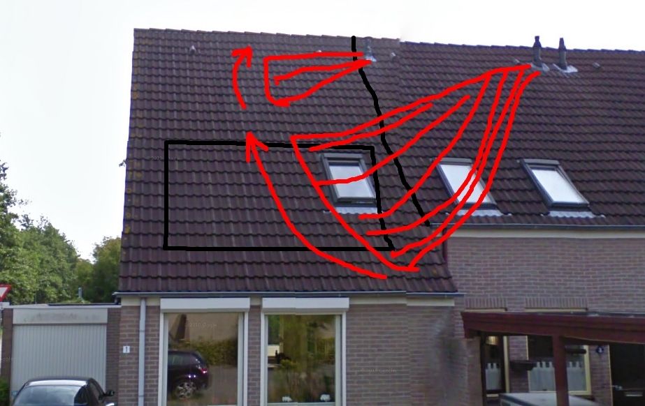

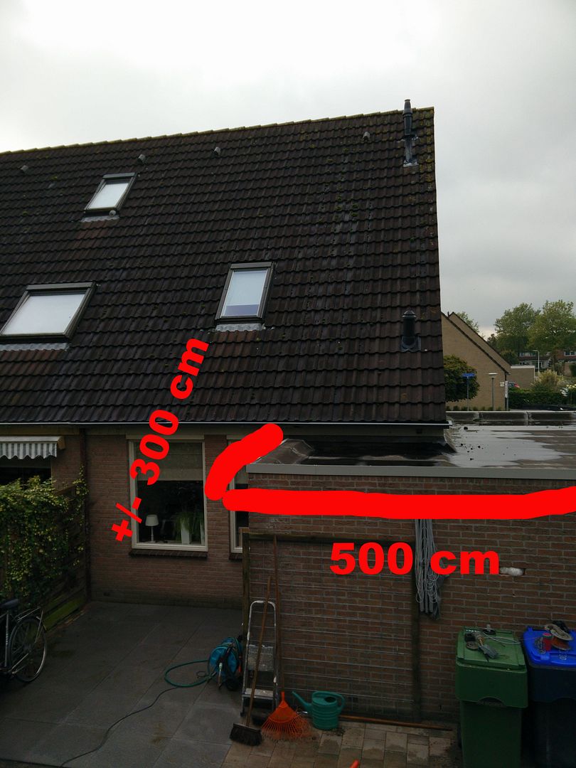

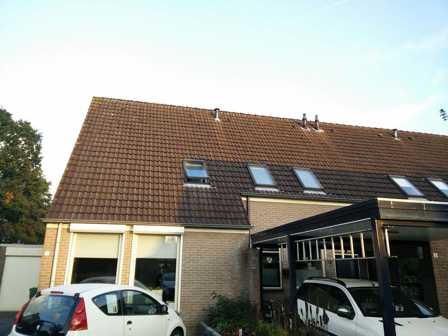

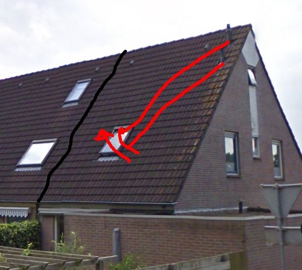

Nog even de situatie van ons huis zoals ik eerder eens gepost heb.
Voorkant:
Afbeeldingslocatie: http://i204.photobucket.com/albums/bb128/Binnetie/voorkanthuis_zps7e9688f2.jpg
Zijkant:
Afbeeldingslocatie: http://i204.photobucket.com/albums/bb128/Binnetie/zijkanthuis_zpsa863b75d.jpg
Achterkant:
Afbeeldingslocatie: http://i204.photobucket.com/albums/bb128/Binnetie/achterkanthuis_zpsce22008f.jpg
Onze tuin is op het oosten, het voorkant van het huis op het westen. De garage zit aan de noordkant van de woning. Ik zou dus een oost-west opstelling krijgen.
Via Zonatlas.nl is dit een overzicht van de zonval op mijn dak:
Afbeeldingslocatie: http://i204.photobucket.com/albums/bb128/Binnetie/zonneatlas_zpsjqafj2pq.jpg
Ik heb een hoekwoning, de buren tegenover mij ook maar die liggen ideaal op het zuiden. Nu is mijn huis dus 'minder geschikt'.
Welke zaken moet ik in zo'n gesprek (maximaal 30 minuten) nu aankaarten?

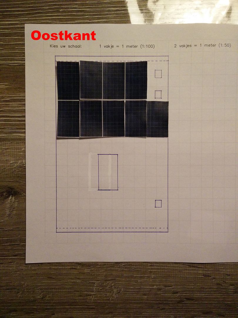

Heb zojuist het gesprek gehad, een helder verhaal allemaal. De gemeente waarin ik woon heeft 1 ton beschikbaar gekregen voor de zonnepanelen-regeling. De vragen werden goed beantwoord.
De volgende offerte is ontstaan:
Afbeeldingslocatie: http://i204.photobucket.com/albums/bb128/Binnetie/1_zpscmsgfq6q.jpg
Persoonlijk vond ik deze aan de hoge kant, maar even los daarvan ben ik benieuwd naar de gekozen onderdelen. De panelen vind ik persoonlijk er heel erg mooi uitzien (dunfilm). Nu weet ik dat je niet naar de mooiigheid moet kijken, maar dit staat wel mooier op het dak dan de panelen die ik hier in de buurt zie liggen.
De plaatsing:
Afbeeldingslocatie: http://i204.photobucket.com/albums/bb128/Binnetie/2_zpslctgmips.jpg
Opmerkelijk vind ik dat ze kiezen voor een plaatsing op de oostzijde, ietsjes richting het zuiden omdat de foto op het noorden is. Let niet op de rommel... dit was in het voorjaar toen we met de tuin bezig gingen. Als je kijkt naar mijn eerste bericht dan zie je de achterkant en zijkant van het huis. Daar staan grote bomen. Die overigens in de winter geen blad hebben...
Besparingsoverzicht:
Afbeeldingslocatie: http://i204.photobucket.com/albums/bb128/Binnetie/3_zpsxys1hxak.jpg
Dit is op basis van deelname aan de duurzaamheidsregeling bij een verbruik van 2500 kWh. Helaas is mijn mailtje met het hogere geschatte verbruik te laat binnengekomen waardoor ze nog met 2500 kWh hebben gerekend.
Op panelen zit 25 jaar garantie, de omvormer heeft 10 jaar garantie. De installatie wordt gedaan door Solar One uit Dedemsvaart. In geval van problemen moet contact opgenomen worden met Zonverdient en is het telefonisch niet op te lossen dan zal een monteur van Solar One langs moeten komen... in de garantieperiode is dit gratis.
De duurzaamheidsregeling kent wel een paar voorwaarden. Zo mag je maximaal 7500 eu lenen en moet de installatie minimaal 2500 eu zijn. Ook is de gunning afhankelijk van een eventuele BKR registratie en inkomen (vast dienstverband, tijdelijk contract etc).
Wat vinden jullie ervan? De panelen spreken mij zeker aan, maar het gaat niet alleen om de looks natuurlijk. De prijs vind ik zelf hoog, je wordt hierin totaal ontzorgd. De BTW terugvragen wordt gedaan via een heel eenvoudige handleiding met stap voor stap instructies.

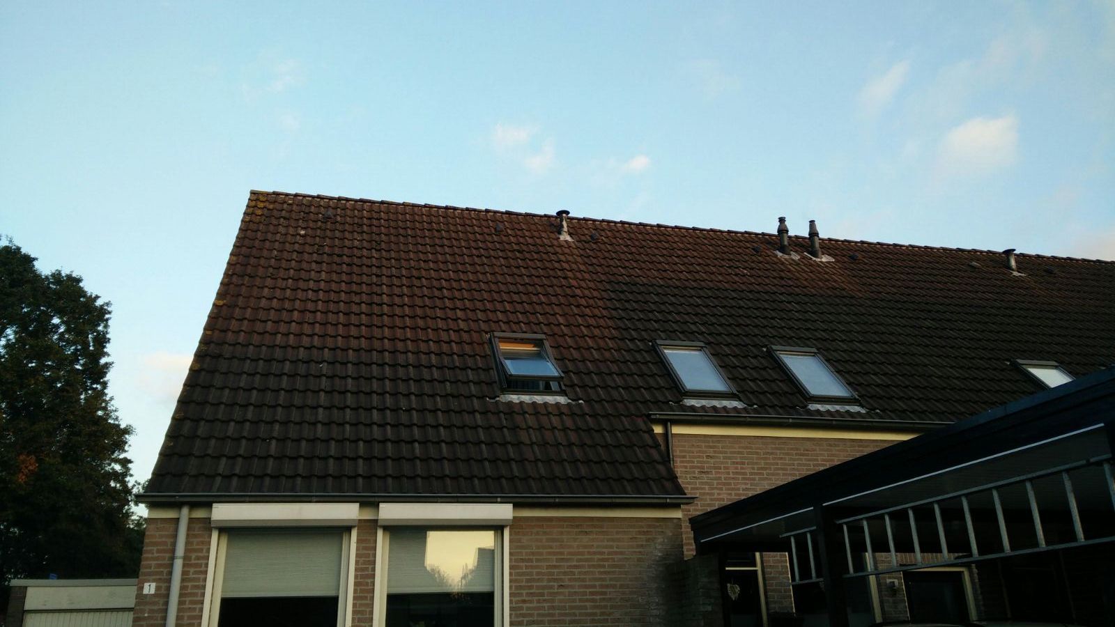

Qua plaatsing op het dak, zie hier een voorbeeld van hoe de zon stond om 12.00 uur vandaag:
Afbeeldingslocatie: http://i204.photobucket.com/albums/bb128/Binnetie/0be5e22d-9a76-4e41-9e06-cc6775ff1e9d_zps5outsbuj.jpg
Geel: stand van de zon om 12.00 uur
Oranje: opkomst zon
Rood: ondergaan zon
Mijn dak zit dus iets naar het zuiden...
Via de gratis dakscan kreeg ik deze getallen:
Afbeeldingslocatie: http://i204.photobucket.com/albums/bb128/Binnetie/zoninstraling_zpsxq1wqdnr.jpg
Zijn deze getallen een beetje reëel?
Bij 3400Wp wek ik dan: 20x170x0.86x0.95= 2778 kWh op.
Dan de plaatsing op het dak (let niet op de tuin, deze is nog van de vorige bewoner):
Dit is de westkant, de CV pijpjes van de buren gaan zeker een lange schaduw over het dak geven indien ik kies voor een oost-west opstelling. Bij een oost opstelling heb ik alleen een heel klein beetje last van mijn eigen pijpje achter het huis. Dat is de afzuigkap van de keuken, dit is alleen 's ochtends heel even.
Hoe moet ik dat zien in het geval ik kies voor een paar optimizers: http://shop.winkelman-zon...p405-power-optimizer.html. De panelen welke op de westkant komen te liggen dienen allemaal een optimizer te hebben of alleen de panelen die last gaan krijgen van de schaduw (de schaduw valt schijn over het dak heen en draait dan langzaam naar boven.

De hoofdslaapkamer zit op de westzijde, ik verwacht voor de oostzijde geen dakkapel of wat dan ook. Omdat aan deze zijde al een dakraam zit en dit slaapkamers worden voor de eventuele kinderen.
Wat wel kan spelen is dit:
Westzijde:
Afbeeldingslocatie: http://i204.photobucket.com/albums/bb128/Binnetie/westzijde_zps13ezubhj.jpg
De CV-pijpjes van de buren aan de westzijde, dit geeft zo'n lange schaduw. Helaas ben ik overdag niet thuis om het op de foto te zetten. Misschien als het dit weekend wat zonniger is. De schaduw zal naar de top van het dak bewegen. In de toekomst komt hier misschien een dakkapel.
Oostzijde:
Afbeeldingslocatie: http://i204.photobucket.com/albums/bb128/Binnetie/oostzijde_zpsvxea4x5h.jpg
1 Dakraam, maar ook 2 pijpjes op mijn dak die in de zomerperiode wat schaduwval zullen geven vanaf een uur of 18.30 - 20.00 uur tot de zon achter de nok van het huis verdwijnt (huis houdt de zon dan tegen). De zon zit dan aan de westkant te stralen dus ik verwacht aan de andere kant dat de oostzijde aan het eind van de dag vrij weinig meer opwekt?
12x LG oost eerst is al voldoende om meer te leveren dan ik verbruik.
Wat is dan verstandig om te doen? De LG's zijn mooie panelen, maar wel wat duurder om mee te starten. 9 Panelen van LG oost levert 2700WP. En over een jaar bijvoorbeeld nog eens 9 op de westzijde. Is dat niet veel beter? Dak is 5 meter breed, hoogte weet ik zo niet. Panelen zijn 164x100 cm
Westzijde:
Oostzijde:
dat is geen enkel probleem.
als de zon zo schuin op de panelen schijnt heb je ook niet veel opbrengst. ;)
de vraag is: passen er 12 LG neon's?
(er zijn wel meer panelen als de LG's, in verschillende prijs klasse.
het is maar net wat je wil.)
is er maar ruimte voor 8x LG, dan kun je beter over gaan op die ECsolars met hogere V.
etc etc etc.....
een handige manier van meten: meet 5 dakpannen in de hoogte en de breedten.
deel die maat door 5 en je hebt je gemiddelde maten van je dak pannen.
dan kun je dak pannen tellen en weet je ruw weg je ruimte. ;)

Westzijde:
Heb je geen Gopro, SJ4000, Xiaomi Yi ofzo? iig iets wat je, al dan niet gevoed door een powerbankje, een dagje op de schuur ertegenover gooit en zo een timelapse maakt?

Binnetie schreef op vrijdag 16 oktober 2015 @ 11:17:
Dat scheelt weer, dus ik hoef niet in de weer met optimizers?
liever niet,maakt het een stuk duurder.
echt nodig is het niet, ik heb ook last van een paar pijpjes.
Afbeeldingslocatie: http://members.home.nl/vreeburg/imglang/tweakers/Afb0083.jpg
(panelen liggen nu al een stukje dichter bij de pijpjes, is een wat oude foto.)

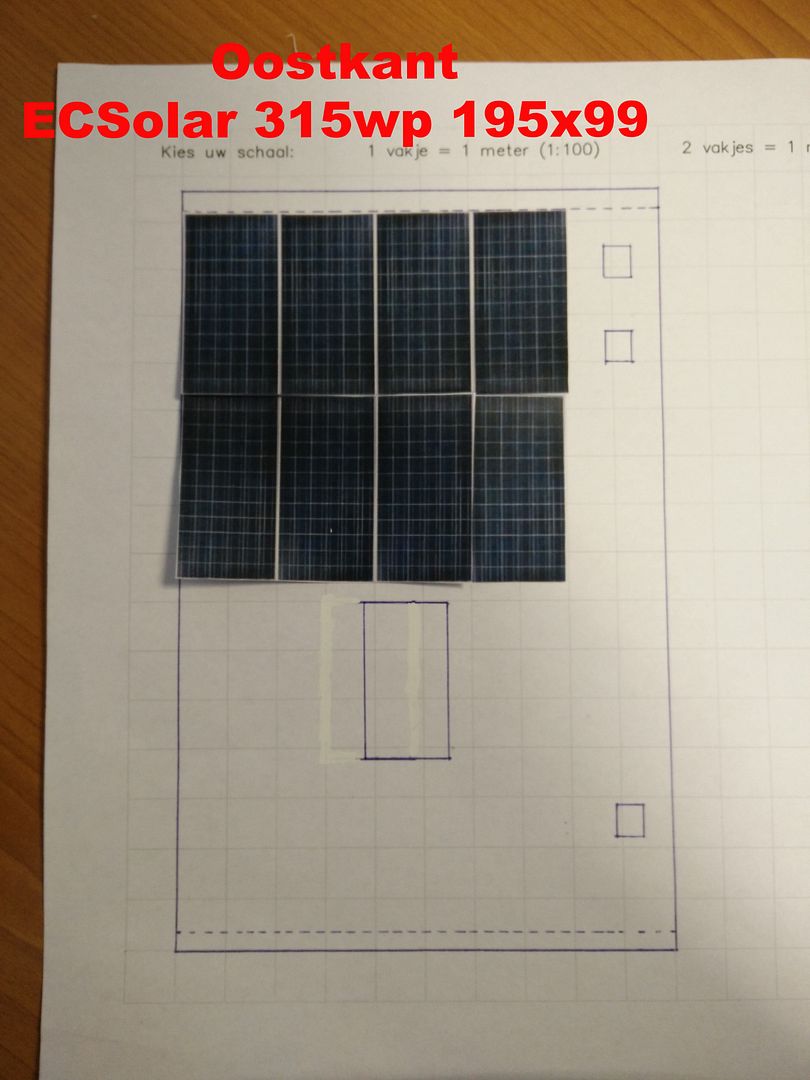

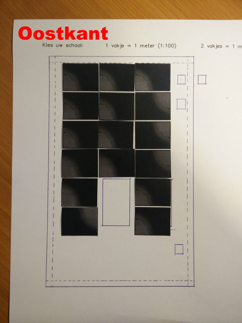

Ik ben wel bezig geweest met een legplan:
Oost:
Afbeeldingslocatie: http://i204.photobucket.com/albums/bb128/Binnetie/89b18580-e9e1-4e41-8214-c613c108d75c_zpsjaplbdh4.jpg
Het dak is 785x500 (bxh) gebaseerd het tellen van de dakpannen met een gemiddelde afmeting van 29,5cm breed en 31,5 cm hoog.
In dit legplan ben ik uitgegaan van panelen van 164x100 cm (LG), de geknipte panelen zijn 165x99
Ik kan eigenlijk net geen 5 panelen naast elkaar leggen omdat dan in de no-go-zone terecht kom. Misschien moet ik ook nog iets zakken omdat ik nu over de 2 ventilatieblokjes leg.
West:

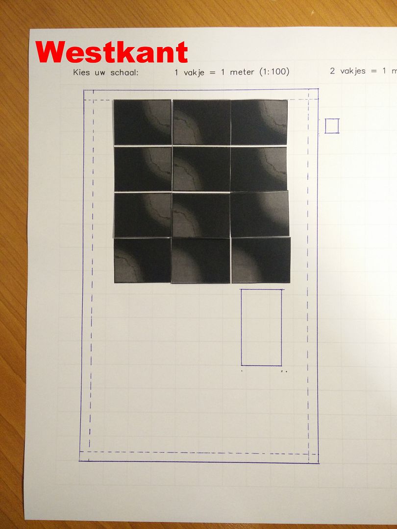

Afbeeldingslocatie: http://i204.photobucket.com/albums/bb128/Binnetie/c1033002-e885-4e44-a0d2-044503f9c52d_zpserdc7kxx.jpg
Ik hou hier een beetje rekening met het CV-pijpje van de buurman die ik naast mijn dak getekend heb.
Ik kies hier even voor de SF panelen. Omdat niet een zuivere west-kant is (west maar een paar graden naar het noorden). Zal hier denk ik ook minder zon vallen, helemaal in de winter. In de zomer blijft deze kant wel langer beschenen.
Dan geldt:
9x 300Wp = 2700Wp oost 9x 32V is 288V
6x 170Wp = 1070Wp west 6x87,5V is 525V of 2 stringen van 262,5V
hmm misschien is het beter om 9x 170Wp te kiezen = 1530Wp, 1 string van 4 (350V) en 1 van 5 (437,5V) panelen.
Zo heb ik hoogstwaarschijnlijk nog ruimte voor een dakkapel op de westkant in de toekomst.
Hoe lijkt dit zo?

Ik ben wel bezig geweest met een legplan voor de oostkant:
Hoe lijkt dit zo?
het begint wel ergens wat op te lijken.
laten we wat meer gaan kijken op de mm.
(ik geef nu alle maten op met clickfit systeem, ander merk iets andere maten!!!)
tussen elk paneel heb je 0,8mm nodig.
en de eind klemmen wil je +/- 5cm rail hebben uit steken.
cool dat je kijkt naar LG, want daar is nog iets speciaals mee.
de 2 zij stangen van LG zijn extra stevig, dus de click-fit rail kan een stuk lager zitten als bij andere panelen.
het grote voordeel daar van is dat je de panelen erg dicht tegen de nok kunt monteren, zonder problemen.
(je kunt gewoon over je ontluchtings-pannen heen leggen, geen probleem.)
oke, het lijkt mij dat 8x de LG geen probleem word.(kan ook op een TL omvormer, maar dan is er wel een alternatief)
allen 12X is een optimum voor een TL omvormer.
het zou mooi zijn als we dus er nog wat meer onder konden leggen, misschien de panelen draaien?
en dan langs het dakraam?
ideeën er over (jij ziet het beter als ik. kan alleen maar tipjes aan geven)

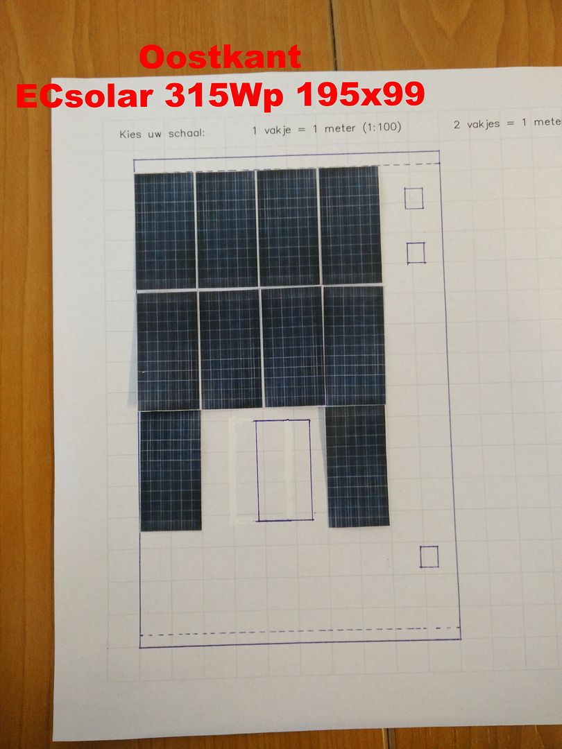

Zoals ik bedoelde wil ik wat ruimte overhouden voor een dakkapel, mocht die er komen dan zou mooi zijn als ze deze zo kunnen plaatsen zonder panelen te moeten verplaatsen.
Ik heb nog gekeken naar die ECsolar panelen: http://www.sun-solar.nl/i...ck-zonnepanelen-sunsolar/ maar die hebben een afwijkende maat waar ik geen knipplaatje van heb :) die moet ik dan op schaal een beetje intekenen.

Ik heb nu de volgende situatie gemaakt.
Oost:
Afbeeldingslocatie: http://i204.photobucket.com/albums/bb128/Binnetie/e4094a87-e10e-41fa-b793-31f502d59df8_zpshxmaswfn.jpg
West:
Afbeeldingslocatie: http://i204.photobucket.com/albums/bb128/Binnetie/e2df71c1-25c2-4041-83e7-7ee4e593f35a_zpsldi4sunu.jpg
Het dakraam op west zit vrij hoog. Wil je het raam dicht doen dan moet ik op een opstapje gaan staan en mijn arm uitstrekken Dus voor een eventuele dakkapel is dit een mooie hoogte en ik verwacht dat de panelen niet in de weg liggen.
16 oost en 12 west = 2720 en 2040 totaal 4760Wp. Dat is natuurlijk erg veel, dit kan mog op een 16A groep toch? In dit geval kunnen er totaal 7 strings gemaakt worden. Wat voor omvormer zou hierbij passen?
En in het geval van het kostenplaatje, als ik nu start met 12 oost en 12 west dan heb ik 4080Wp wat ook een heel mooie start is. Wat adviseer je dan?
Mijn vriendin heeft gisteren toch nog 2 fotos gemaakt toen de zon heel even scheen.
17.40 uur:
Afbeeldingslocatie: http://i204.photobucket.com/albums/bb128/Binnetie/IMG-20151019-WA0004_zpsyhd83hr0.jpg
18.10 uur:
Afbeeldingslocatie: http://i204.photobucket.com/albums/bb128/Binnetie/IMG-20151019-WA0006_zpsphmvrymf.jpg
Je ziet hier de schaduw een beetje omhoog kruipen, maar de bovenkant van het westdak ligt nog wel in het zonnetje.
In de zomer is het natuurlijk heel anders.
Oost:
West:
ik ben er nog niet helemaal uit, maar vorm nog ideeën. ;)
in de zomer is dit heel anders, ja.
en op het moment dat de schaduw begind, dan schijnt de zon al door zoveel dampkring heen, echt heel veel W haal je er dan niet meer uit. :-(
maar wat je wel ziet, is hoe hoger hoe beter. ;)

hoeveel van die solarfrontier panelen zou je kunnen ophangen op de oost kant?
ik zie nu een 16X maar zou een 20X ook lukken? (of 18X mischien???) (ik heb een langer door denk plannetje. ;) )
Zie deze opstellingen:
Afbeeldingslocatie: http://i204.photobucket.com/albums/bb128/Binnetie/36bef69f-904c-48c6-b7b6-088ae54d1078_zpsnw7nrjjc.jpg
Afbeeldingslocatie: http://i204.photobucket.com/albums/bb128/Binnetie/d6cc51bb-cee3-4925-957a-41fcde71b49e_zpst7hrftjp.jpg
Verticaal zitten er veel mogelijkheden in, maar ik denk dat 5 panelen op een rij net iets te kort is. Het dak is 500 cm. De panelen 99 cm per stuk. Denk dat dat te krap wordt. Ook wordt het spannend links naast het dakraam. Dat kan net wel of net niet. En je ziet dat ik de no-go-zone in ga. Deze heb ik op 20 cm getekend maar volgens mij mag je ook nog 10 cm vanaf de rand zitten.
Horizontaal lukt het met 18 panelen, maar niet meer met 20 panelen.
Misschien dat panelen die meer Wp hebben wat mooier passen? De LG's zijn mooi maar duur, er is vast wel een tussenweg die en mooi zwart zijn en een goede V richting de omvormer leveren. Dan kan ik gelijk met iets minder toe en vind mijn vriendin het niet zo vol.
Bovendien op oost veel hangen dan wek je eigenlijk alleen 's ochtends het meeste op toch? Gedurende de dag ook nog wel maar dan veel minder neem ik aan?
jep op oost doe je vooral in de ochtend opwekken.
en later op de dag minder.(flink minder)
maar je mag je net-aansluiting gebruiken als erg goedkope accu (je krijgt er zelfs geld voor)
op het moment dat je teveel opwekt voor je eigen gebruik verkoop je het automatisch aan je buren. ;)

Qua dak op oostkant (west moet gewoon passen):
Afbeeldingslocatie: http://i204.photobucket.com/albums/bb128/Binnetie/f39a8294-c640-4dff-9e08-46af8c55e9a0_zpsuua81qpa.jpg
De panelen zijn 106cm breed. 4 panelen maakt 424 cm. De pijpjes zitten 1 dakpan uit de nok, dat is 29,5cm en zijn 1 dakpan groot. Totaal 59 cm. 424+59=488cm. Ik heb dan 12cm over voor uitsteken materiaal. Wordt dit niet heel erg krap? Als de panelen ook nog eens 0,8 cm uit elkaar liggen dan wordt het kleiner dan 10cm.

Zie dak met de ECsolar 315Wp:
Afbeeldingslocatie: http://i204.photobucket.com/albums/bb128/Binnetie/39532911-7f3a-4344-a301-95fd752cf51a_zpsmw5b4mff.jpg
Je zegt 310Wp maar is 315Wp (er is wel een 310Wp leverbaar maar denk dat je de 315Wp) bedoeld
De V is 36,9. Wordt het dan niet wat laag met 8 panelen? 295,2V
Het geheel wordt dan wel weer een stuk duurder. Wat is je idee achter een opstelling met deze 315Wp panelen? Stel dat ik 6 oost, 6 west doe dan zit ik nog op 221,4 V dat is ook niet erg efficient denk ik.
deze panelen zou je dan ook 10X op oost moeten doen. (en dat past zo te zien.)
dan heb je 360Vmpp ;)
dat knal je dan op een power-one 3.6 en west zie je dan nog wel eens een keer wat je er dan nog mee wil doen. ;)
dan heb je al een 2500kWh per jaar.
(west zou dan mooi zijn met 8x de ECsolar, maar kan in de toekomst.)
ik reken nu de prijs door en echt duur word het dan niet. ;)

Oost:
Afbeeldingslocatie: http://i204.photobucket.com/albums/bb128/Binnetie/587f9d68-3119-4085-a3f5-d83bab6d1fa8_zpsadxrrljh.jpg
Mooiste zal wezen als er net 2 panelen links naast het dakraam kunnen, maar dat is voor latere zorg dan.
Op west kan dan later 8x de 275Wp ECsolar bedoel je? Of bijvoorbeeld iets met de SF panelen op west (op de west kant kijkt iedereen). 8x SF107S in 2 strings is per string 348V, dat heb ik toch goed?
De BTW terugvragen is ook een ding, dat is ook mogelijk als je de boel in 2x aanlegt? Ik meende dat 1 van de voorwaarden was dat het maar 1x kon?

Klopt mijn dak zit een paar graden naar het zuiden:
Dit was van 14 oct, tot een uur of 14 heb je dan wat zon op het oosten. In de zomer iets langer denk ik.

Ik zit alleen met de vraag wat mijn verlies wordt door alleen nu voor een oost-opstelling te kiezen? West telt helemaal niet mee in het opwekken dus op een zomerdag is het rond 13 uur gebeurd.
lol, ik dacht toch echt dat ik dit al een paar keer gezegd had. :?
verlies van oost zonder west.
ongeveer +/- 0,3% op jaar basis >:)
Oost:
het ziet er zo nog mooi genoeg uit voor mij. ;)
op west kun je later kiezen wat je maar wil, SF of de ECsolar, is een andere mpp dus maakt allemaal niet uit.
misschien vind je het wel zo leuk dat je er gewoon 8x benQ 327Wp panelen neer hangt. ;)
Mooie TVT daar komt nog wel bij dat er iemand even moet installeren, ik kan zelf niet goed het dak op i.v.m. mijn enkel.
met dat grote type paneel heb je wel bijna 3 mensen nodig.
2x op dak, en 1 die ze aan geeft van uit de tuin.

migjes schreef op woensdag 21 oktober 2015 @ 15:01:
Had je gezegd ja, maar ik was het helemaal vergeten. Misschien dat ik het ook wel direct goed doe hoor. Maar dat is even afhankelijk van de totaalprijs. 8x SF is ook een dikke 1000 incl. BTW euro meer bijv. mits het in 2x kan dat je de BTW aftrekt.
Mijn vriendin vond dit ook acceptabel O-), hopelijk vanavond ook nog als ik het plan uitleg! Dan kunnen we altijd nog eens over de westkant gaan hebben als mijn deposito gestort wordt (voor je gevoel koop je ze dan met geld wat je al jaren kwijt bent). of dat we het in 1x doen en dan met kerst maar gewoon chinees gaan halen :)
die dingen zijn +/- zo groot als een deur. ;)
Ik ga eens rondvragen naar mensen die deuren op het dak kunnen plaatsen... (of het 'erbij' doen zeg maar) en aangeven dat het complete deuren zijn die het dak op moeten... aangeven vanaf de tuin of plattedak van de garage kan ik wel:
Afbeeldingslocatie: http://i204.photobucket.com/albums/bb128/Binnetie/IMG_20151017_165118_zps85ertnlm.jpg
Is vanaf het dak van mijn schuurtje genomen.
  • hesselbeertje
  • Laatst online: 06-11 16:40
Ben ik nu de enige die ruimte ziet voor panelen op zuid, op het platte dak? Of heb je daar last van veel schaduw?
Edit: Ik ben de enige die noord en zuid verwisselt 8)7
[ Voor 20% gewijzigd door hesselbeertje op 21-10-2015 15:20 ]

hesselbeertje schreef op woensdag 21 oktober 2015 @ 15:18:
lol, kan gebeuren ;)
Opzich heb je een punt. Als de panelen op de foto naar de buren kijken (links) heb je een zuidopstelling.
Afbeeldingslocatie: http://i204.photobucket.com/albums/bb128/Binnetie/IMG_20151021_155928_zps58hqo4dz.jpg
Heb de afmetingen er ongeveer even bij gezet. Die 3 meter weet ik niet zeker, maar in elk geval is het daar 2 meter diep. In de breedte is het 5 meter.
Maar dan komt de maar, er loopt een voetpad en weg pal langs mijn huis (geen last van hoor). Maar hoe makkelijk kan het zijn dat mensen via de schutting op de garage klimmen en 2 panelen meenemen? Ze zijn groot, maar je zet zo langs de stoep een auto met kar en daar leg je ze in. Zo doe ik hetzelf ook als ik planken haal...

De enige twijfel zijn die ECsolar panelen, andere panelen zijn vaak duurder (ik zag ze al van ruim 600 euro per stuk voor 335Wp). Nog maar eens goed zoeken naar ervaringen...
  • Binnetie
  • Laatst online: 12-06 11:00
Dank, maar hoe kan ik nu zien dat het ECsolar panelen zijn?

Toch begon hij over optimizers. Niet omdat ik misschien wat schaduw van de cv-pijpjes van de buren heb maar op de oostkant staan bomen. Deze zijn erg hoog.
Afbeeldingslocatie: http://i204.photobucket.com/albums/bb128/Binnetie/IMG_20151001_165540_zpsc4khclq5.jpg
Ik schat dat ze een meter of 20 van mijn huis af staan.
Afbeeldingslocatie: http://i204.photobucket.com/albums/bb128/Binnetie/bomen_zps7u7b73ru.jpg
Ze zijn heel hoog maar helaas kan ik qua schaduw niet kijken, dan moet ik zomers kijken.
In het advies (die ik nog op papier krijg), komen ze ook met SF-panelen. 12 oost en 8 west. Maar wel met had advies om die 12 panelen met 6 optimizers te gaan gebruiken. Het wordt dan wel wat duurder maar over de jaren heen is die 300 eu extra ook weer terug te verdienen.
Kies ik voor mijn het idee van Migjes: eerst 10x 315Wp panelen oost en dan later uitbreiden dan komen hier 10 optimizers bij. Ook in het gesprek werd aangegeven dat de SF-panelen beter omgaan met schaduw dan de mono-panelen, alleen nemen ze wel 20% meer dakoppervlakte in.
