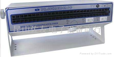

Ik heb ook van die bandjes (60 cent, why not)
Maar ben ook benieuwd of dit echt en goed werkt:
http://www.ebay.com/itm/D...or-110V-220V/171295323461
[ Voor 32% gewijzigd door TWeaKLeGeND op 30-09-2015 00:48 ]

Er is ook speciale spray voor.
Maar een (enkel) bandje werkt toch het beste.

TWeaKLeGeND schreef op woensdag 30 september 2015 @ 00:47:
Ik ben niet bekend met dit model, wel met bijv http://img.diytrade.com/s...nizer_Air_blower/3d74.jpg (ig iets wat er sterk op lijkt)
Daarvan heb ik zelf ervaren dat ze echt werken (door dat meten!)
Hoe meet je dat? door een kleine massa op te laden tot 1000 volt en deze in de luchtstroom te houden. deze moet dan binnen 3 seconden < 100 volt worden
