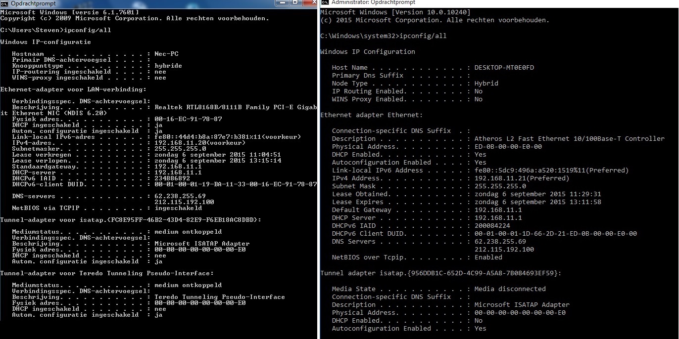

Ik zal nog twee vergelijkende Ipconfigs plaatsen, maar ze zijn toch heus gelijkaardig.

Outputs van ipconfig/all ter vergelijking. Links Windows 7, rechts Windows 10.

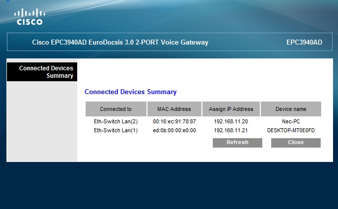

De Win10 pc staat in de lijst: http://www.uploadarchief....load/connecteddevices.jpg

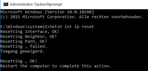

netsh int ip reset
In elevated command prompt uitvoeren en herstarten. Een mogelijk probleem is dat Windows z'n netwerk profielen onzin een bestaand LAN profiel gebruikt (mogelijk op basis van gedetecteerde MAC-adressen) wat in een andere range ligt, en aangezien de firewall op basis van de opgeslagen range geconfigureerd wordt kan je dan niet op je andere range communiceren.

netsh int ip reset verandert niets aan de zaak.

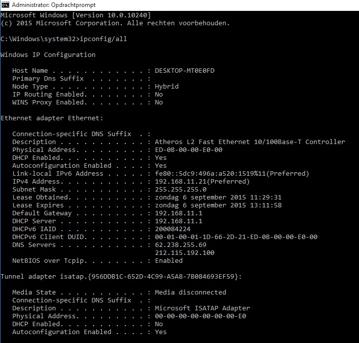

Post de output van netstat -r en ipconfig /all eens.

Ipconfig Win10: http://www.uploadarchief.net/files/download/win10.jpg

Edit: Nadat ik zonet "netsh int ip reset" uitvoerde en Windows herstartte werd NIET gemeld dat er een nieuw netwerk was gevonden. De output bevat trouwens wel een foutmelding: http://www.uploadarchief.net/files/download/netsh.jpg

Dat doe ik natuurlijk ook: Rechts-klikken op Start -> Opdrachtprompt (administrator). Het is -in zwart op wit- ook te zien bovenaan, op al mijn Win10 afbeeldingen. (En niet alleen op deze dus ;))Afbeeldingslocatie: http://www.uploadarchief.net/files/download/run_as_admin.jpg

Die Windows 10 pc heeft om onduidelijke reden een multicast MAC adres. Goeie kans dat dat het probleem is.
Heb je op die NIC handmatig het MAC adres aangepast? Kijk eens bij de eigenschappen van de netwerkkaart...

Scherp gezien! Ook wel benieuwd of dat idd roet in het eten gooit, het zou zomaar kunnen dat er iets gedropt wordt vanwege dat adres.

"ed:0b:00:00:e0:00" is inderdaad niet het adres wat je graag ziet als MAC-adres dat uit de ROM van je NIC komt :p Lijkt me een firmware probleem, dat de BIOS bijv. geflasht is maar de DMI data niet mee kwam en de NIC nu geen MAC adres heeft. Of dat de L2 driver in Win 10 bedacht heeft dat zelf een MAC adres injecteren ook leuk is.
Stel dat je zelf een MAC adres in de driver hebt zitten: even verwijderen/uitzetten en de normale gebruiken.
Stel dat het MAC adres niet gevonden/geladen kan worden: kijk of het op een sticker of op het PCB van je netwerkkaart staat, of op de doos.
Stel dat je geen MAC adres hebt of kan vinden, gebruik dan even een random XenSource adres, dan weet je zeker dat je geen collision op je LAN hebt. Bijvoorbeeld: 00:16:3e:1b:26:73
Die kan je dan in je driver vast wel invoeren, en anders met een MAC-spoofing tool doen, kan er ook prima voor gebruikt worden :p

In dit verband wil ik op een vorig topic van mijn hand wijzen. Het gaat om dezelfde pc: E7300 wil niet in ASUS P5GC-MX Hoe dan ook is Windows 10 pas hierna geïnstalleerd (en heeft dus ook prima internet op de 192.168.123.x - wijze uit mijn openingspost).
Eventueel toch een verkeerde ROM ingeschoten dan - met de onderhavige ethernet-gevolgen vandien misschien.. Toch zie ik geen toekomst meer in deze exercitie als zodanig. (Ik bedoel daarmee dat ik geen kans meer zie een beter BIOS voor dit moederbord toe te passen, anders dan ik al gedaan heb; beter gaat me echt niet meer lukken.)
Zeelandnet zal ik wel opbellen. Er is inderdaad een vervelend lijstje in de modem zichtbaar, met adressen waarvan de meeste helemaal niet meer actueel zijn. (Meer in het algemeen, is het Zeelandnet-modem tweaker-onvriendelijk. Maar dat is mogelijk stof voor een ander topic.)
EDIT: https://technitium.com/tmac/ Ik heb de tool van deze site intuïtief; "onnadenkend", zou ik haast durven zeggen, toegepast. Internet werkt nu zowaar wel in de "nieuwe" range. Geweldig!!
Maar hoe kan ik een "gespoefd" MAC-adres nu "consolideren", zodat deze tool niet steeds hoeft te draaien? Of zie ik dit verkeerd, en deed deze tool eenmalig z'n werk waarna het nu goed blijft? En zo ja, is dan het nieuwe MAC-adres in het register geschreven, waarin steeds een "translatie" plaatsvindt van het oude, foute adres naar het nieuwe werkende? Dat kan ik me ergens wel voorstellen. Maar waarom/hoe kon het originele adres dan zo fout of onbruikbaar zijn?

Het MAC-adres van de NIC van de Win10 pc vond ik er zelf ook al steeds merkwaardig uitzien. Maar ja, het "kan" wel, zo'n adres.. of toch niet? De LAN is trouwens onboard. Daar kan ik niets aan aflezen.
Ik haal jonhkeates even aan:

raamfluiter schreef op maandag 07 september 2015 @ 22:30:
Nee; dit MAC adres 'kan' juist niet.
Het is geen normaal adres, maar een adres met een specifieke functie.
Adressen waarbij (in binaire notatie) de laatste bit van het eerste octet een '1' is zijn multicast adressen.
Die 'mogen' (als een apparaat zich netjes aan de netwerkstandaard houdt) niet worden gebruikt voor normaal verkeer tussen 2 devices (unicast)
Het eerste octet van dit adres is 'ED' en dat is binair '11101101' en eindigt dus op een 1.
