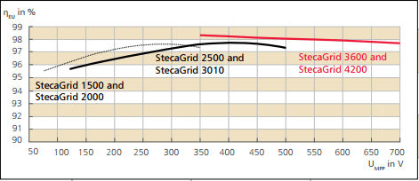

Een goede omvormer is dan een een steca die ook onder de naam Solar frontier omvormers levert in de powerset bij bv Twentezon?

  • Proton_
  • Laatst online: 22-08 14:16
Proton_
Team Welles
Rol-Co schreef op maandag 10 augustus 2015 @ 11:12:
Steca 3600 kan niet met 5 sf migjes , zijn mpp ideaal ligt op 445V en 5 x sf is net aan 400v
Op de 3000 gaat prima omdat zijn mpp op 380V ligt en des te lager aan voltage des te hoger het rendement.
Steca 3600 lust wel wat volt:
steca voltage vs efficiëncy
Ideaal ligt dus op de 350V maar daaronder is het meteen klaar.
De 3600 is overal efficiënter dan de 3010 (welke is de 3000?).
  • Rol-Co
  • Laatst online: 16-08 22:12
Rol-Co
3,8kWpZ 4,98kWpO-Z-W 2,86kWpN
Het is net als met de steca 500 denk ik, overal anders :)
Maar dit is de handleiding van mijn 3000 en 3600
Afbeeldingslocatie: http://uploadenfoto.nl/pictures/fafac276b6380df47596d03dd0c0f57f.jpg
http://www.baltsolar.nl/page23.php
Pag 23

Proton_ schreef op maandag 10 augustus 2015 @ 19:55:
Volgens mij hoort de 3000 in de range van de 3600 en de 3010 in de range van 2500.
Zie post van Rol-Co

  • Rol-Co
Rol-Co
Buiten het voltage zijn ze identiek, als het zou kunnen kan je een 3000 met een 3600 firmware omtoveren, maar dat lukt niet door een id.
De 3600 was overall 2% beter dan de 3000 van solar frontier bij Solarxx op pvoutput met 3x6 solar frontiers op 185 zuid, enige verschil was de firmware datum, de 3600 had een nieuwste versie.
Ik kan beide aan mijn zuid set hangen en heb geen merkbaar verschil, al lijkt het of de 3600 wat efficienter omgaat met hogere vermogens, maar geen wereldschokkend verschil.
De 3600 komt hier gewoon beter uit, 480V met warm weer, winter bijna 600V
