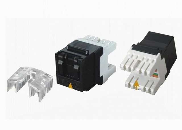

Wat je nodig hebt aan de kant van de computer/tv/console/whatever waar de solide kabel de muur uit komt is een keystone of 'contactdoos', en een LSA punch-down tool.
Zo'n keystone ziet er zo uit: http://i00.i.aliimg.com/img/pb/010/854/368/368854010_405.jpg
Voor nette afwerking wil je er natuurlijk een contactdoos bij, en dan zit ie ook meteen stevig vast zodat ie niet beweegt en kan breken. Kijk even naar het merk schakelmateriaal dat je in je huis hebt, elke fabrikant heeft wel een netwerk contactdoos in z'n assortiment. Veel mensen hebben bijvoorbeeld GIRA of Busch-Jaeger.
Om een voorbeeld te geven kan je voor een dubbele netwerk contactdoos (inbouw en opbouw, a.k.a. verzonken en 'op' de muur) dit kopen als je bijv. Busch-Jaeger hebt:
- Keystone, bijv. een AMP Connect CAT6e keystone (zie plaatje)
- Draagring en inzetplaat: http://www.elektroshop.nl...laat-wit.jpg?t=1394617579
- Frame: https://www.conrad.nl/med...388_BB_01_FB.EPS_1000.jpg
en optioneel dus nog zo'n opbouwrand: https://www.sandervunderi...36e95/1/7/1799-0-0287.jpg
