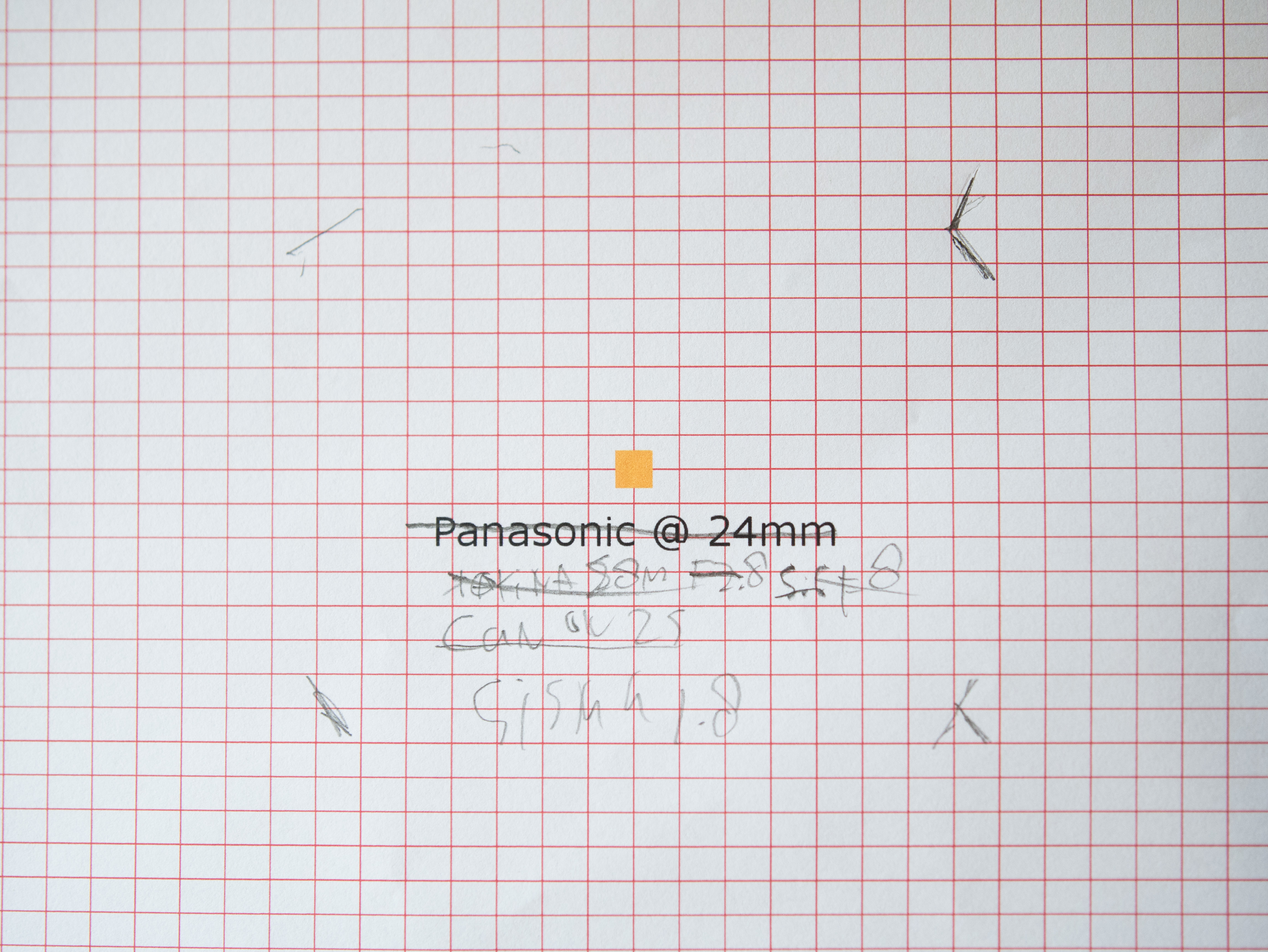

tja ik vind het ook vreemd. ik heb vananacht een statief gepakt, de focus heb ik met 10x vegrotong op de gx7 vastgelegd en toen de focusring niet meer aangeraakt. Daarna de lens op MF gezet en steeds gewisseld tussen mijn gx7 en de d3100.Maar nu blijken de samples op de d3100 allemaal niet in focus te zijn en die op de gx7 wel.
het enige wat ik heb zijn full size samples van het lcd scherm, met hokjes (ook met de nikon d3100)
http://mrc4.nl/meuk/sigma1835/#
afbeeldingen worden tot 100% schermbreedte weergegen, wil je 1:1 moet je de afbeeldingen opslaan.

Waarom steeds gewisseld tussen GX7 en D3100? Waarom niet goed manueel focussen op de GX7, daar alle shots op maken en vervolgens exact dezelfde methode voor de D3100?
Wat betreft de hokjes: ik zie een paar dingen, namelijk field curvature en een verschil tussen linksboven/rechtsonder vs. rechtsboven/linksonder.

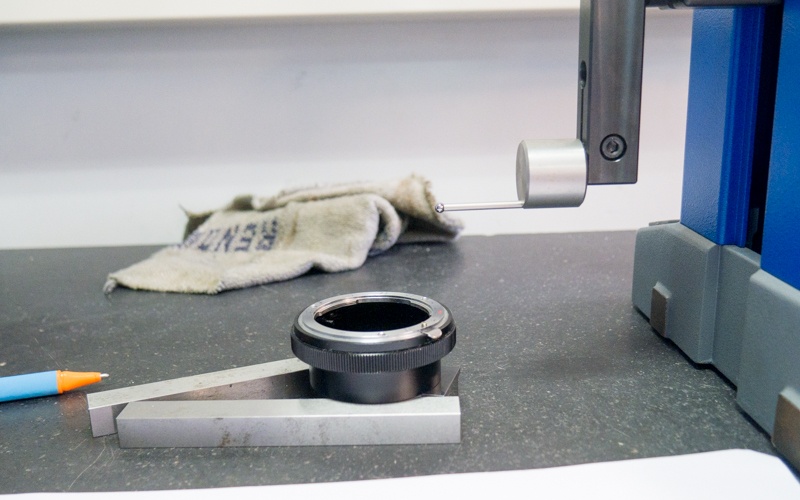

ik ga straks naar het meetkamer van school. eens kijken of mijn adapter een beetje vlak is, ik heb nog geen oorzaak gevonden, maar er is iets mis, er zit een te groot verschil in focus over het fotogebied. Zoveel dat ik het niet kan verklaren met DOF.Een dat voor de "sweetspot" van (volgends de reviews) een heel erg goede lens. De coma is nog het minste probleem. ik wil gewoon scherpe hoeken

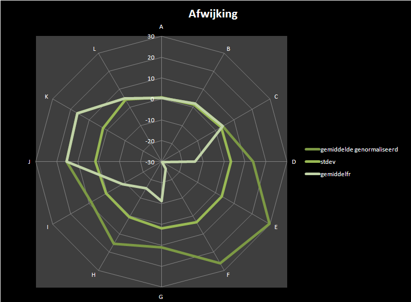

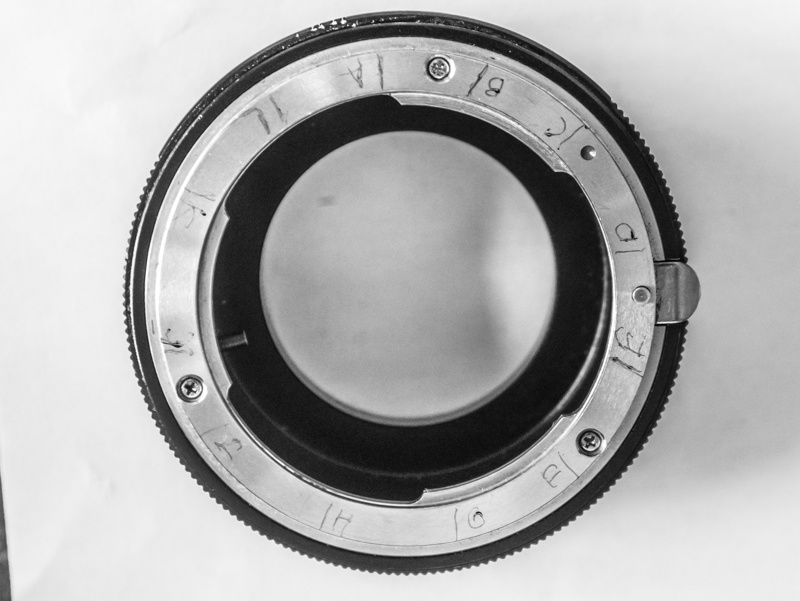

3 ik heb mijn adapter opgemeten, en rondom de cijfers A-L opgetekend
Afbeeldingslocatie: http://tweakers.net/ext/f/He52FrHH5RKWt0U0Ec9TAvCF/full.jpg
Afbeeldingslocatie: http://tweakers.net/ext/f/thtch6By60jOh0THQdIUXuKs/full.jpg
De resultaten zijn in micrometers,maar met 1000x vergroot. dus 30 is 0.03 micrometer
Voor het berekenen van de standaarddeviatie heb ik te weinig resultaten per meetpunt, er zit wel een duidelijke piek tussen E en K. En laat dat nu precies de punten zijn waarop de de scherpte niet denderend is
Afbeeldingslocatie: http://tweakers.net/ext/f/aRc1NxWiagE67VccsLbbf9FM/full.png
nieuwe adapter dan maar :?

O wacht volgens mij loop ik te klooien met eenheden. Het apparaat gaf -0,029 in mm aan dus dat is ~30 micrometer.Wishful thinking dat ik tot op 0.03µm nauwkeurig kon meten :+

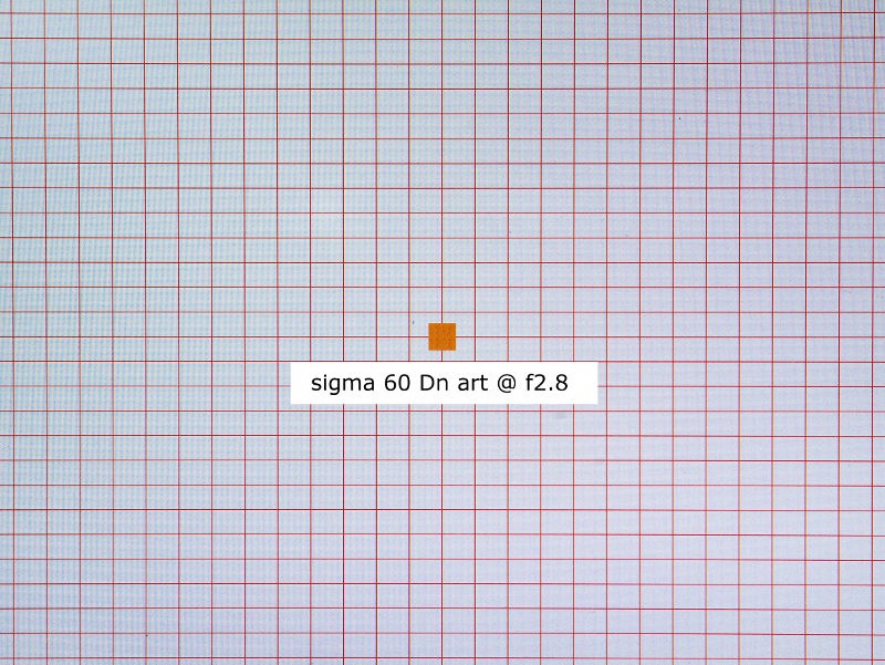

ik heb hier een testje gedaan, met de sigma 60 DN ART op mijn gx7 om te kijken of andere lenzen ook grote problemen geven, gelukkig dat valt erg mee. Aeen de hoek rechtonder is wat minder scherp maar het valt mee.
Ik heb helaas geen scherpe groothoeklenzen om beter te vergelijken @18mm f1.8
Afbeeldingslocatie: http://tweakers.net/ext/f/xbzgkUD2OyVklJGKJcfwmTAd/full.jpg
Ik was van plan om naar zwolle te gaan om de metabones terug te brengen, en ik hoop dan ergens in een camerazaak een prime lens uit te kunnen testen. Al zijn de meeste weide ,m43 primes niet zo goed in de hoeken.
