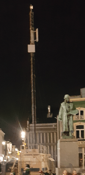

KPN had op de markt een COW staan. Afbeeldingslocatie: https://tweakers.net/ext/f/4DzSKaWVOKuJHwqe2xUf1jws/thumb.png
Een niodmastje met straalverbinding. 2 panelen richting stad en 1 heel breed paneel (multisector?) gericht op markt en looproute station en heel veel horeca.

Met de jaarwisseling was ik op bezoek in Den Bosch. Wat opviel is dat alleen de snelheden van Vodafone na 0:00 uur enorm terug liepen. Het eerste kwartier was er opeens nog slechts 0,96 Mbp/s te halen via 4G. Echt schokkende daling!
KPN, Tele2 en T-Mobile bleven op 4G best vlot. Zo’n 100 Mbp/s, waar normaal zo’n 150 tot 200 Mbp/s haalbaar is.
Het viel mij sinds de 4G introductie op dat de netwerken daarop vaak stabiel blijven voor data en gesprekken, waar zij in het 2G en 3G tijdperk nog op “onbereikbaar” gingen.
