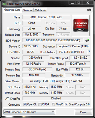

Er zit gewoon ruimte op die videokaart. :)
Afbeeldingslocatie: http://tweakers.net/ext/f/XZ1oaXgFmf6fcxTuchrUa9p9/full.png
