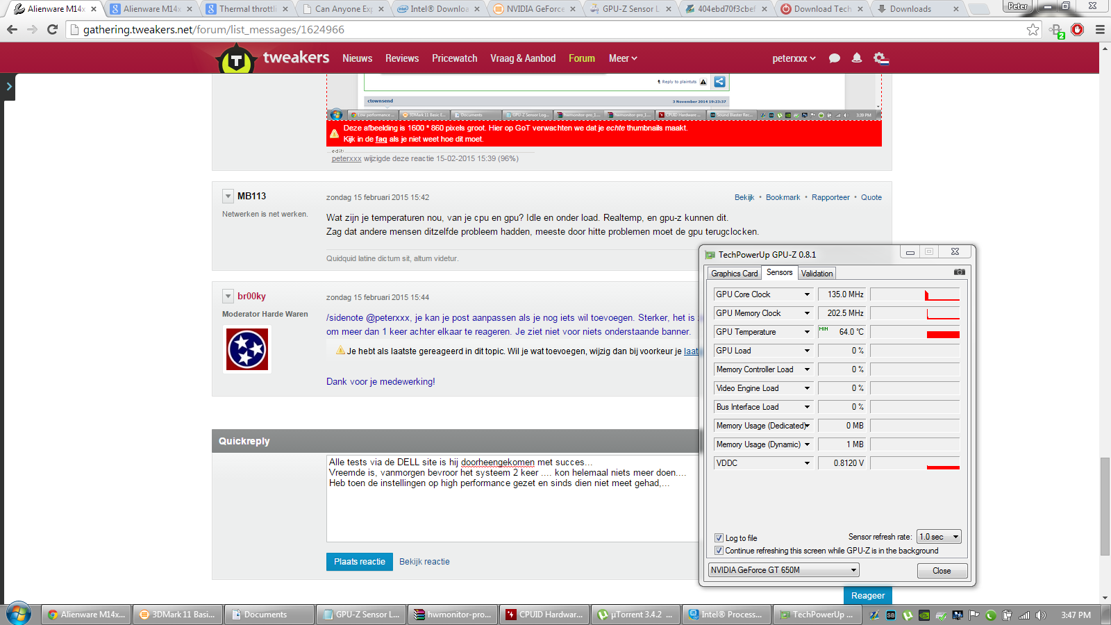

hierbij nog wat info:
Afbeeldingslocatie: http://i.gyazo.com/404ebd70f3cbefcb6454bd08bf8a915f.png

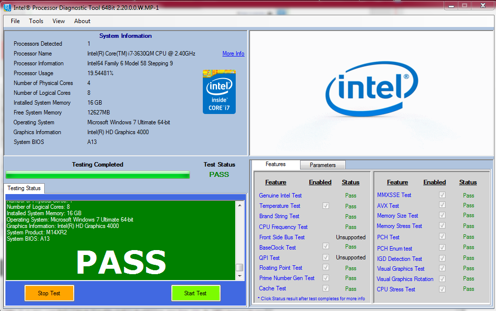

Alle tests via de DELL site is hij doorheengekomen met succes...

http://i.gyazo.com/fd7173f44b704ef9be9d8314be6832ae.png hier zijn de GPU temperaturen, de CPU temperaturen kan ik niet vinden?
nogmaals een CPU test gedaan:
http://i.gyazo.com/b664461911426b416072245d17fe8cd4.png
Ik heb momenteel geen spel om te testen, dus kan hem nog niet onder load zetten... maar in afbeeldingen zijn de temperaturen bij ' normaal gebruik '
ben nog een GPU stress test aan het uitvoeren...
Vreemde is, hij begon op circa 800 mhz voor 15 seconden, daarna zakte hij naar 405 mhz en nu blijft hij hangen op 202mhz.... langzaam daalt hij in snelheid naarmate de test langer duurt
Afbeeldingslocatie: http://i.gyazo.com/66112f637fe6253aae7a97861ce4b1ca.jpg
