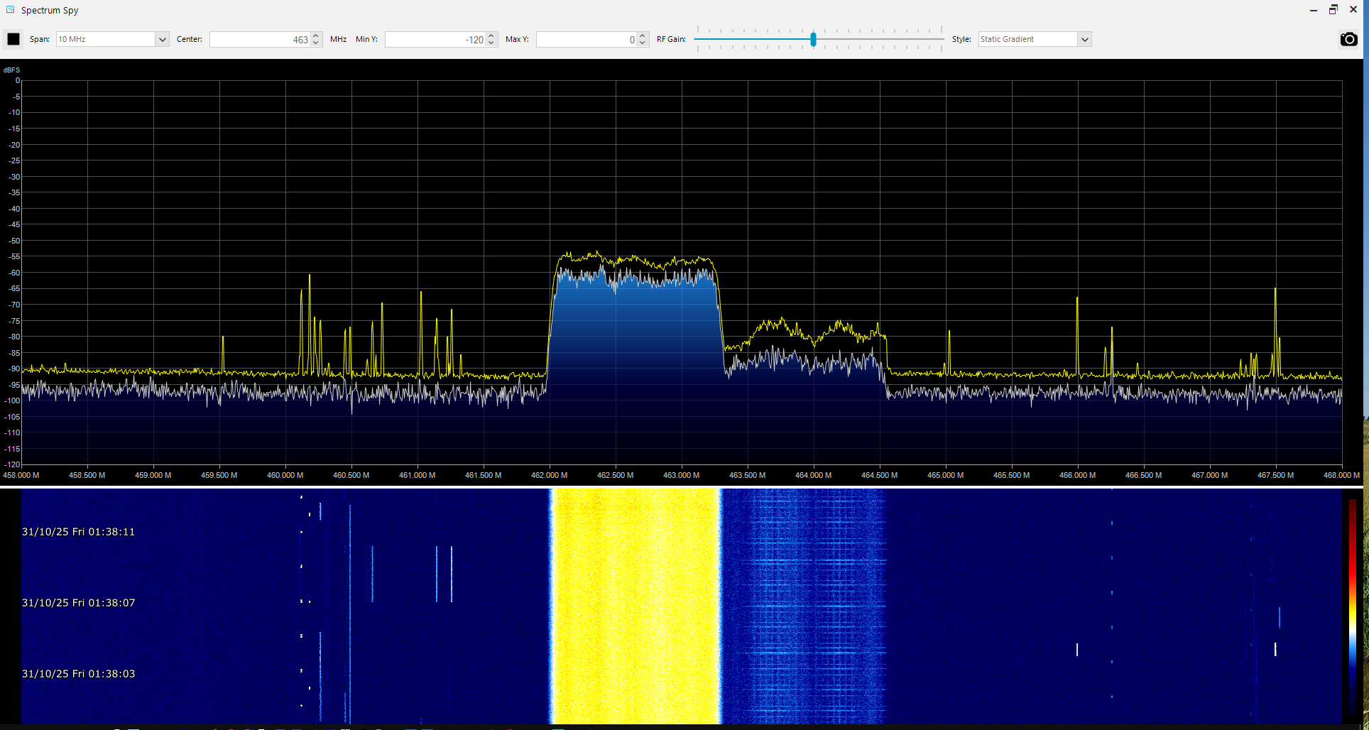

In Amsterdam/Zaanstad is het CDMA450 netwerk uitgebreid:
Nieuwe situatie:
Afbeeldingslocatie: https://x266.nl/dump/52-2205/462.650mhz-2017-01-22-cdma450-kpn.jpg
Oude situatie:
Afbeeldingslocatie: https://x266.nl/dump/52-2205/463.900mhz-2016-11-14-cdma450-kpn.jpg
Duidelijk zichtbaar dat er een kanaal is bij gekomen.

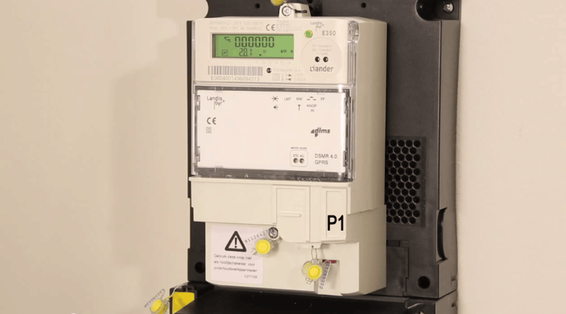

https://www.liander.nl/si...2_driefasen_GPRS_v1_2.pdf
Bij ons staat er duidelijk CDMA op de meter, hoewel de link van die pdf grps aangeeft.
https://docplayer.nl/docs-images/62/47093936/images/1-0.jpg

Update:
Ik las dat de meters worden uitgelezen tussen 0100-0700 in de nacht.
Iets eerder gaan monitoren:
http://x266.nl/dump/cdma4...63mhz-2021-05-09-0052.jpg
http://x266.nl/dump/cdma4...63mhz-2021-05-09-0054.jpg
http://x266.nl/dump/cdma4...63mhz-2021-05-09-0055.jpg
Rond 00:52 lijkt wat upload data te zijn.
Iets daarna de downlink data (je zou andersom verwachten)
Grappig om een keer te zien. Nooit geweten wanneer de data overdracht is. Heb zelf ook zo'n meter in de kast.
[ Voor 14% gewijzigd door neeecht op 29-05-2023 19:00 ]

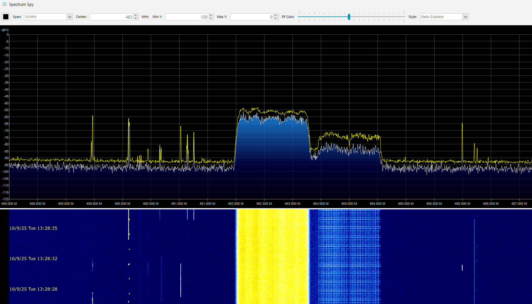

  • neeecht
  • Laatst online: 17:54
Afbeeldingslocatie: https://x266.nl/dump/cdma450-2025-09-16.jpg
Zomaar een random spectrum update. Nog steeds hetzelfde na laatste update.

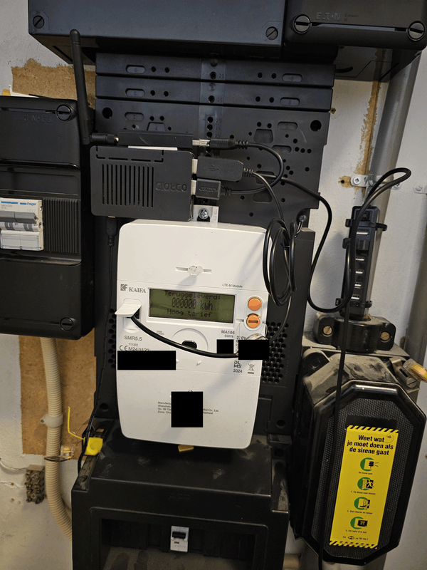

Is de communicatiemodule los bij jou? Vaak ziet dat eruit als een “balk” die bovenop de meter ligt. Welke afkorting staat erop?
Die die ik heb gezien: GPRS, CDMA, LTE-M (via reguliere provider), LTE-M 450 (Utility Connect).
  • dehardstyler
  • Laatst online: 15-10 21:29
robertwebbe schreef op dinsdag 28 oktober 2025 @ 12:46:
Waarschijnlijk zoals @Sorcerer8472 al schreef, het zal afhangen van de meter die er nu hangt. Als het een type is waarbij de communicatie module vervangen kan worden (en de software geüpdate), dan zullen ze dit doen om kosten te besparen. Maar als dat niet kan, dan rest ze niet anders dan een volledige wissel.
Sorcerer8472 schreef op dinsdag 28 oktober 2025 @ 13:17:
Mijn meter ziet er precies zo uit: Afbeeldingslocatie: https://tweakers.net/i/DS2A_YXKXllQ97aqbik_MHKQ2XQ=/800x/filters:strip_exif()/f/image/DHQlvvuA3LtEIqSrO76w7IrD.png?f=fotoalbum_large
Ook met GPRS en DSMR 4.
Deze is even van internet en er staat dus Liander op, maar ik heb deze via Stedin.
Stel dat er inderdaad een communicatiemodule gebruikt kan worden, is het dan mogelijk om met een software update van DSMR4 naar 5 te gaan?

Afbeeldingslocatie: https://x266.nl/dump/cdma450-2025-10-31.jpg
Lijkt weer een kleine update geweest te zijn.
2e carrier zachter signaal, mogelijk weer iets uitgezet?
Update dag later:
Signaal weer als voor dit screenshot.
Mogelijk onderhoud of iets geweest op een site.
Geen veranderingen dus.
[ Voor 23% gewijzigd door neeecht op 31-10-2025 14:28 ]

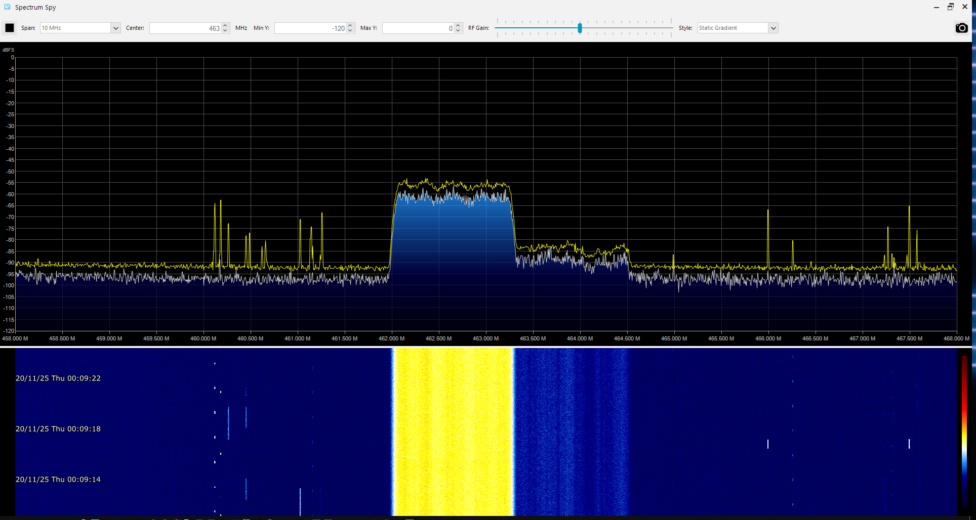

  • neeecht
Afbeeldingslocatie: https://x266.nl/dump/cdma450-2025-11-20.jpg
Nu lijkt er wel weer wat veranderd te zijn.
Weer een paar sites uit? De 'LTE' sites staan sowieso weer uit nu.
En signaal zachter. Hopelijk ooit weer een register update.

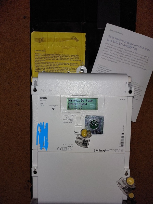

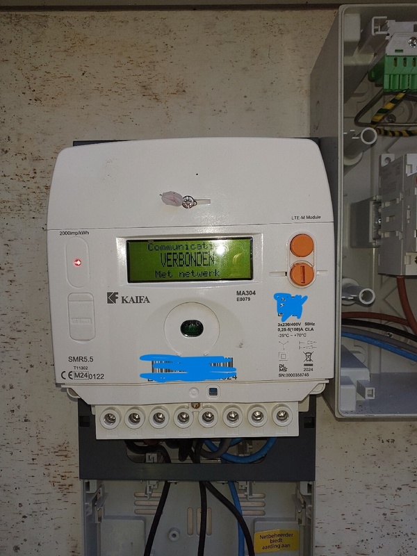

  • ReBr
Dat wordt waarschijnlijk wel een LTE M450, afhankelijk van het merk.
Momenteel worden er 2 types geplaats:
Kaifa LTE-M
Afbeeldingslocatie: https://tweakers.net/i/DEBI6Rn3um6hX4qJINH1Q7TENeY=/x800/filters:strip_icc():strip_exif()/f/image/TqljgrIgVCRlmkgBtwhFCncF.jpg?f=fotoalbum_large
En Iskra LTE-M450
Afbeeldingslocatie: https://tweakers.net/i/YS0gEzt7eFjqskU64TqZxq4APj8=/x800/filters:strip_icc():strip_exif()/f/image/1NKmdES8y2CHqa0wP4TY7kvM.jpg?f=fotoalbum_large
Momenteel maken beide nog gebruik van LTE-M (dus ook Multiband LTE)
Op een later tijdstip, krijgen de meters een OTA update, waarmee het mogelijk wordt, om gebruik te gaan maken van LTE op 450 Mhz van Untility Connect.
2026/27 worden de Nextgen meters geïntroduceerd, deze zullen bestaan uit een vaste meeteenheid, en een verwisselbare unit, welke in de toekomst weer makkelijk verwisseld kan worden, tbv software updates, en toekomstige (draadloze) transmissie protocollen.
GPRS meters zijn einde verhaal, deze gaan allemaal omgewisseld worden.

Check! Toevallig net vorige maand zelf zo'n Kaifa meter gekregen. Heeft die dan ook ondersteuning voor LTE450? Dat zal leuk zijn voor wanneer het spectrum hier ook wordt omgezet.

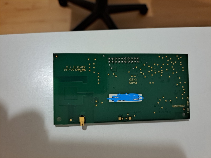

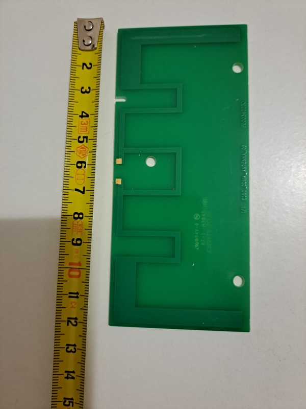

Ik had nog een externe antenne verwacht. Vooral voor de 450 MHz, die is meestal rond de 32 cm. Of zit er zo’n opgerolde in de klep?
  • ReBr
De antenne, zit samen met het modem, in een module geplaats. Deze module zit dan weer boven in de meterbehuizing geplaatst.
Deze module heeft wel een aansluiting voor een externe antenne, maar deze mogelijkheid is in onze regio niet mogelijk, omdat de meterbehuizing, geen 'opening' heeft, om de connector te bevestigen.
Antenne zit op een print.
Afbeeldingslocatie: https://tweakers.net/i/QljZc9yBmFQdJOi5aOrlUSHogTw=/x800/filters:strip_icc():strip_exif()/f/image/xLUUsEKs2Fw0wSfL7Ate7qNs.jpg?f=fotoalbum_large
De twee middelste contacten, zijn de verbinding met het modem.
Het modem zelf heeft tevens nog een connector, voor externe antenne.

jk-5 schreef op maandag 24 november 2025 @ 18:19:
Dit is een tijdje geleden, maar hoe is dit gegaan? Heb je nu een nieuwe LTE450 meter? Heb je wellicht een foto? (Met EAN nummer verborgen :) )
Nou toch een nieuwe meter inderdaad op basis van LTE-M en DSMR5. :)

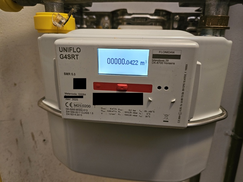

Zoals beloofd:
Afbeeldingslocatie: https://tweakers.net/i/IQgCRar_iy0JJYuYV5srIFo_8UE=/x800/filters:strip_exif()/f/image/KoVaD5QdTJbQ0IwSig13Zz6K.png?f=fotoalbum_large
Afbeeldingslocatie: https://tweakers.net/i/5kmM3iFJmaZIliWpQ0LBNfEpsuY=/800x/filters:strip_icc():strip_exif()/f/image/3I7j1zBLsWBZDD5OqJZEPIN2.jpg?f=fotoalbum_large

Toch weer de LTE signalen on air:
Afbeeldingslocatie: https://x266.nl/dump/cdma450-2025-12-02.jpg
