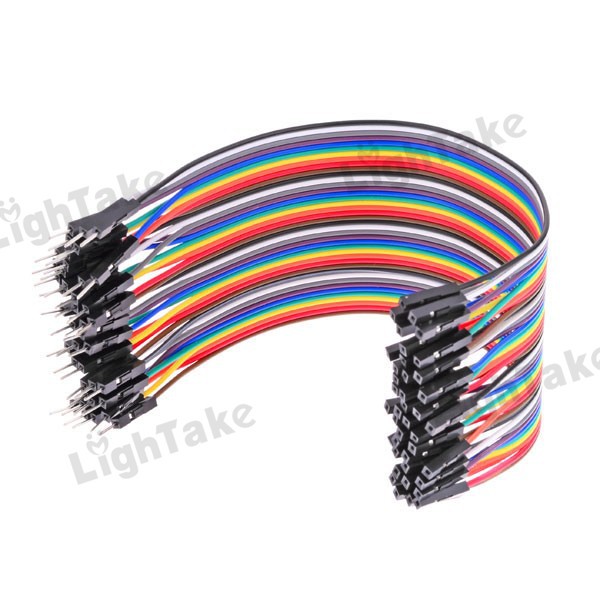

  • sypie
Dat kan met kabeltjes zoals deze:
Afbeeldingslocatie: http://i01.i.aliimg.com/wsphoto/v0/741159413/Best-Price-40Pcs-20cm-Male-to-Female-DuPont-Breadboard-Jumper-Wires-for-Arduino.jpg
Deze kabeltjes kun je al in bosjes van 50 krijgen voor een paar euro. Zorg er wel voor dat je dan male-female hebt. Dus mannetje aan de ene kant en vrouwtje voor de andere kant. Zo kun je ze netjes in een braadbordje doen of aansluiten met krokodillenklemmen.

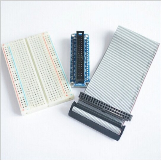

Mocht je een permanente oplossing zoeken dan is een ouderwetsche flatcable met printje voor een breadboard een mooie oplossing.
Afbeeldingslocatie: http://i01.i.aliimg.com/wsphoto/v1/2035947059/Free-shipping-Raspberry-Pi-model-B-plus-cobbler-expansion-DIY-kit-GPIO-cable-breadboard-GPIO-adapter.jpg
