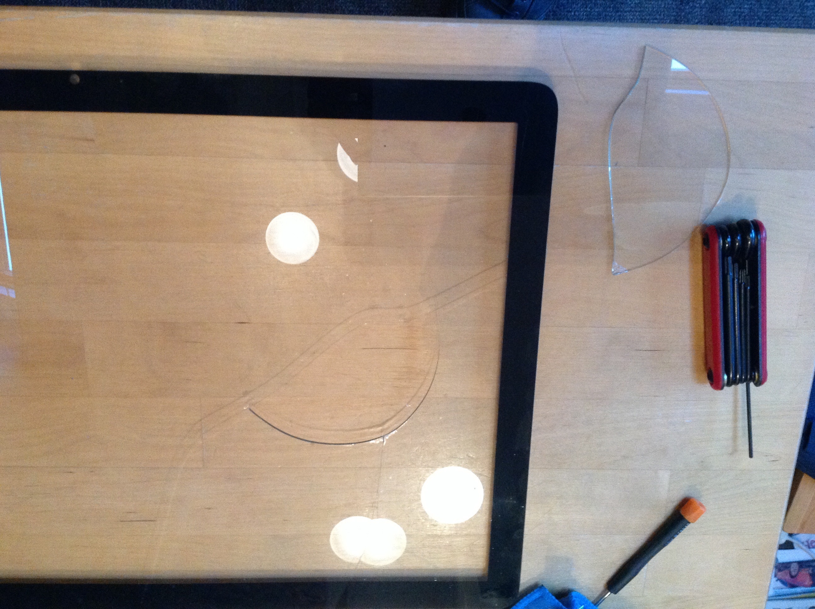

De SSD is netjes geplaatst, alleen bleek bij het terugzetten de glasplaat gebroken. Snap ik niets van. Hij heeft de hele tijd gewoon op de tafel gelegen en er is niets raars mee gebeurd. Zuignap toch te sterk in combinate met een haarscheurtje? Ik ga op zoek naar een vervangende. Iemand nog goede tips? Ebay heeft behoorlijk betaalbare schermen, maar telkens met mega verzendkosten (uit VS). Model 20" early 2009.

Heb je er een foto van? Verder worden glasplaten ook op marktplaats aangeboden (althans voor 27" iMac en TB Displays heb ik ze gezien)

Plaatje:
iMac front cover
Bedankt voor de Marktplaats tip, maar ik hoop goedkoper uit te zijn dan dat. Ergens rond de 50 euro. Gezien de prijzen in de VS zou dat voor een plaatje glas moeten kunnen.

Zo! Dat is behoorlijk hard gegaan? Ik denk dat wat er fout ging is waar je de zuignap hebt geplaatst. Deze moet je aan de rand plaatsen, niet midden op de plaat waar de meeste spanning mee ontstaat. Verder zal 50,- lastig worden, tenzij je ergens een soort van sloop-onderdelen handelaar vindt.

Jeetje, dat is vervelend. Glasplaat is echt wel te vinden, dat weet ik haast zeker. Ik zou ook zeker een paar Apple reparateurs bellen, bv LJS in Den Haag.
