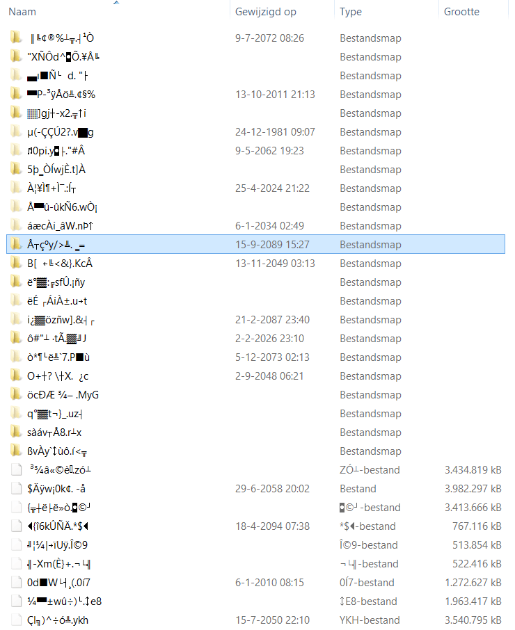

Beste,
Ik heb hier een kaart van een vriendin. Zij heeft foto's er op staan waar ze aan gehecht is. Helaas kan ik de kaart wel openen, maar niet lezen.
Data recovery met Recuva levert helemaal niks op. Puran File Recovery levert 1 file op van 0 bytes.
Wat is er aan de hand en iemand suggesties?

Bedankt zal het vandaag ook daar eens mee proberen.
De namen die er nu op staan kloppen niet. Dat is dus ook veranderd.

Je kunt ook een bit voor bit kopie maken van die kaart, dit zou makkelijk moeten gaan met bijv dd in linux. Dat je 'm op readonly hebt gezet is wel praktisch, dat zorgt er in elk geval voor dat software geen wijzigingen zou moeten kunnen maken.
als ik het zo zie dan lijkt het filesystem corrupt. Met een beetje mazzel kun je die nog herstellen, of iig uitlezen met wat tooltjes. In Thematopic: Datarecovery staat nog wel wat leuk leesvoer daarover.

Er zijn tools waarmee je een 1:1 image van de kaart kan maken. Dan worden alle bitjes gewoon gekopieerd, ongeacht of ze bij een bestand horen of ze als beschadigd zijn gemarkeerd. Het kan namelijk zo zijn dat de file allocation table (zeg maar, de index) kapot is en dat het OS daarom niet meer weet waar ieder bestand begint en ophoudt ondanks dat de data nog gewoon intact is. Als je een 1:1 image van de kaart maakt, dan heb je een image-bestand waar je alle tools die je kunt bedenken op los kunt laten om recovery te proberen, zonder dat je het risico loopt om eventuele data die er nog is verder te beschadigen.
In een Linux-systeem kun je het 'dd' commando gebruiken om een dergelijke image te maken. Er zijn ongetwijfeld Windows programma's te vinden die dergelijke functionaliteit ook bieden.

Ik ben nog niet helemaal zeker waar het door komt, maar het leek bij mij te liggen aan brakke drivers (voor een brakke card reader). De kaart klonen had in mijn geval geen zin:
Alle recovery software doet disk-io door het operating system heen, en gebruikt daarvoor de disk drivers van het OS. Als die het probleem veroorzaken in de eerste plaats, gaat dit je dus niet helpen.
Je kunt kijken of je met een ander OS meer geluk hebt, als je andere card readers hebt ook proberen.
Hoe groot denkt je os dat de disk is in de disk manager?
