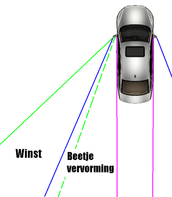

Realistischere schets v/d werkelijkheid:
Afbeeldingslocatie: http://tweakers.net/ext/f/ZnMGzAilTO0udJM5f5xnlT1q/full.png
Je "verliest" dus een klein beetje van je oorspronkelijke niet-vervormde beeld, maar dat ruil je in voor een heeeeeleboel extra zicht in de breedte. Hoewel vervormd is dit beeld wél gewoon scherp en helder, tenzij je een crappy spiegel hebt of je een bril nodig hebt. Dus prima voor veiligheid.
Als dit je kijkveld is, dan hebben lachspiegels inderdaad geen effect.
Met normale spiegels zie je heel breed. Je kunt het verkeer dat naast je rijdt zien in je buitenspiegels, waardoor je veilig kunt invoegen. Zie mijn plaatje aan de linkerzijde. Zoals aan de rechterkant te zien, heb je met lachspiegels een enorme dode hoek.

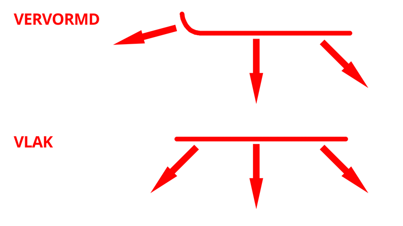

Je ziet het? Door twee totaal verschillende tekeningen, gemaakt door verschillende mensen, te gaan vergelijken? Kom op zeg.
Hiermee moet je toch wel kunnen inzien dat vervormd toch echt een breder blikveld geeft dan een vlakke spiegel:
Afbeeldingslocatie: http://tweakers.net/ext/f/YoYirQxBsBGpo1sKyZDdz5lw/full.png

Mx. Alba schreef op zondag 12 oktober 2014 @ 12:32:
Met een vlakke spiegel is je blikveld juist kleiner.
Daarom denk ik dus dat hij juist gebolde spiegels gewend is en met lachspiegels juist de vlakke spiegel bedoelt.

  • LordSinclair
  • Laatst online: 15-10 09:17
Afbeeldingslocatie: http://ibin.co/1dmnpgNDimwG
1) De rode lijnen geven de kijklijnen aan bij een vlakke spiegel.
2 )De groene lijnen geven de kijklijnen aan van het vlakke deel van een dodehoekspiegel. Deze kijkhoek is kleiner omdat je simpelweg wat oppervlakte mist door de bolle hoek van de spiegel.
De blauwe lijn heeft de hoek aan die je ziet door het bolle stuk van de dodehoekspiegel (voor de versimpeling als afvlakking getekend. Het gaat om de buitenste rand.
3) gecombineerd zie je dat de dodehoekspiegel, hoe je hem ook afstelt, een bredere kijkhoek heeft.
  • redwing
  • Laatst online: 00:39
Trommelrem schreef op dinsdag 14 oktober 2014 @ 20:56:
Dat hoeft niet eens te worden getekend.
Schijnbaar wel, want zelfs met tekening wil je het niet proberen te snappen. Waarom open je een topic in verkeer als je alleen maar loopt te trollen ipv eens echt serieus naar de reacties te kijken.
Wist je dat je een buitenspiegel kunt verstellen? Als je de spiegel in een andere stand zet, dan verplaatst het beeldpunt. Als je de spiegel verder naar buiten instelt, dan verplaatst het beeldpunt van Stap 5 van bovenaf gezien iets omhoog en dan is je kijkbereik veel verder naar buiten.
Klopt, maar aangezien je ook wilt zien wat er vlak naast/achter je auto gebeurt kun je hem maar tot een bepaald punt naar buiten zetten. Zet je hem verder zie je meer opzij maar mis je wat er vlak bij de auto gebeurt. Je kunt hem dus maar zo ver naar buiten zetten dat je nog net de zijkant van je eigen auto ziet. Daarmee is ook ge;lijk bepaald hoe ver je opzij kunt kijken.
Simpele natuurkunde.
Inderdaad heel simpel allemaal. Het is ten slotte heel simpel dat een vlakke spiegel een bepaald beeld geeft en dat een bolle spiegel veel meer van de omgeving laat zien maar dan vervormt.
In het plaatje van Stap 5 zie je in de binnenspiegel enorm veel overlap met de buitenspiegel waardoor er een enorme dode hoe opzij ontstaat. Als je de spiegel nog verder naar binnen zet, dan wordt het een make-up spiegel. Bij sommige auto's kan de spiegel zo ver naar binnen. Dan staat het beeldpunt recht tegenover de bestuurderspunt.
Totaal onzinnig en wel erg duidelijk dat je alleen hier bent om te trollen. Als je na het plaatje van LordSinclair nog zo blijft trollen ga ik echt eens een report indienen. Vervoer is geen huiskamer en er wordt verwacht dat je je hier ook serieus gedraagt.

  • LordSinclair
rieshjart schreef op woensdag 15 oktober 2014 @ 13:12:
Als ik zijn afbeelding (betreft tekening links) moet geloven heeft hij z'n spiegels verkeerd afgesteld.
Die zij-spiegels zijn er juist om langs de zijkant van je auto naar achter te kunnen kijken.
De manier hoe Trommelrem zijn kijkvoorbeeld heeft getekend kan hij bijna de auto naast direct hem nog in de buitenspiegel zien.
Als je zo je spiegels afstelt snap ik dat het dodenhoek/"lach" gedeelte onbruikbaar word...
Als je kijklijnen moet tekenen dan zit de persoon niet op een plek waar een normale bestuurder zit.
Afbeeldingslocatie: http://www.plaatjesdump.nl/upload/1a2cb673e1ee8e6d3a01515443bc144a.jpg
* met blauw een schuine spiegel, zoals deze vaak staat (rechterkant v/d afbeelding).
Tot zo ver de natuurkunde van deze geweldig misleidende paint.
Natuurkunde
Afbeeldingslocatie: http://cns-alumni.bu.edu/~slehar/PhaseConjugate/PhaCon1.jpg
De werking (aan de linkerkant) van een normale spiegel
Afbeeldingslocatie: http://www.plaatjesdump.nl/upload/e37eeb97894db09fdda161644e91c588.jpg
En de bolle spiegel
Hoek van inval = hoek van uitval.
[ Voor 33% gewijzigd door LordSinclair op 15-10-2014 13:41 ]

De dodenhoek spiegel is dan ook om niet direct naast je auto te kijken maar vooral links achter naast de auto. Want mijn de binnenspiegel zie je alleen achter de auto.
Afbeeldingslocatie: http://ibin.co/1dtpm5PyQjdb
Zie ook hier weer het verschil in wat je kan zien en wat niet. Een mens kan niet door spijlen heen kijken.
En hoe meer je de spiegel naar links zet hoe groter de dode hoek langs de auto is.
