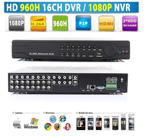

Ik heb dit in jaren opgebouwd, geen super groot huis maar wel een rijtjeswoning met voor/achtertuin.Verwijderd schreef op maandag 21 juli 2014 @ 12:54:
Welk merk heb je en wat heeft je dat ongeveer gekost? Het lijkt me een heel kostbaar plaatje zoals je het nu schetst? 20 camera's is inderdaad ook wel erg veel, maar is dat omdat je een supergroot huis hebt ofzo?
Het meeste spul heb ik op Ebay gescoord en een deel is professioneel (Bosch Dinion met instelbare lens).
De dvr/nvr stond ook op Ebay, er kunnen 16 analoge camera's op incl. geluid en ptz besturing.
Incl. tax was hij €230 en dan gaat er nog een hdd in voor de opnames.
Zo'n zelfde dvr/nvr voor 8 analoge camera's is wat goedkoper, maar dan kunnen er minder ip camera's op.
Camera's vind je al voor 2 tientjes of minder, de goedkoopste geven de kleuren fout weer als ze ook met ir licht werken, duurdere hebben ir-cut ingebouwd en dan is de kleur wel goed.
De luxere ip camera's werken met onvif en rtsp, dat zijn communicatie protocollen.
Een eenvoudige ip camera werkt met mjpeg en die ziet zo'n nvr/dvr recorder niet.
Met een smartphone of tablet kan je wel opnames maken van die eenvoudige camera's.
Let wel dat als je alles met ip camera's zou doen dat je netwerk dit aan moet kunnen, zeker met 720p of hogere resoluties belast je het netwerk zwaar.
