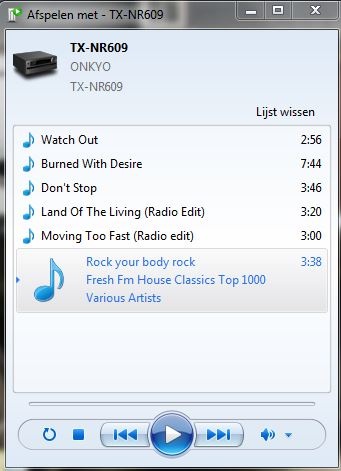

En netwerkaansluiting is wel rete-handig, je kan niet alleen je smartphone als afstandsbediening gebruiken, maar ook als DNLA media render. Hierdoor kan je vanaf je laptop muziek afspelen op je receiver.
Afbeeldingslocatie: http://tweakers.net/ext/f/3dvv25YwfFcO4fmN8yxtYoWk/full.jpg
