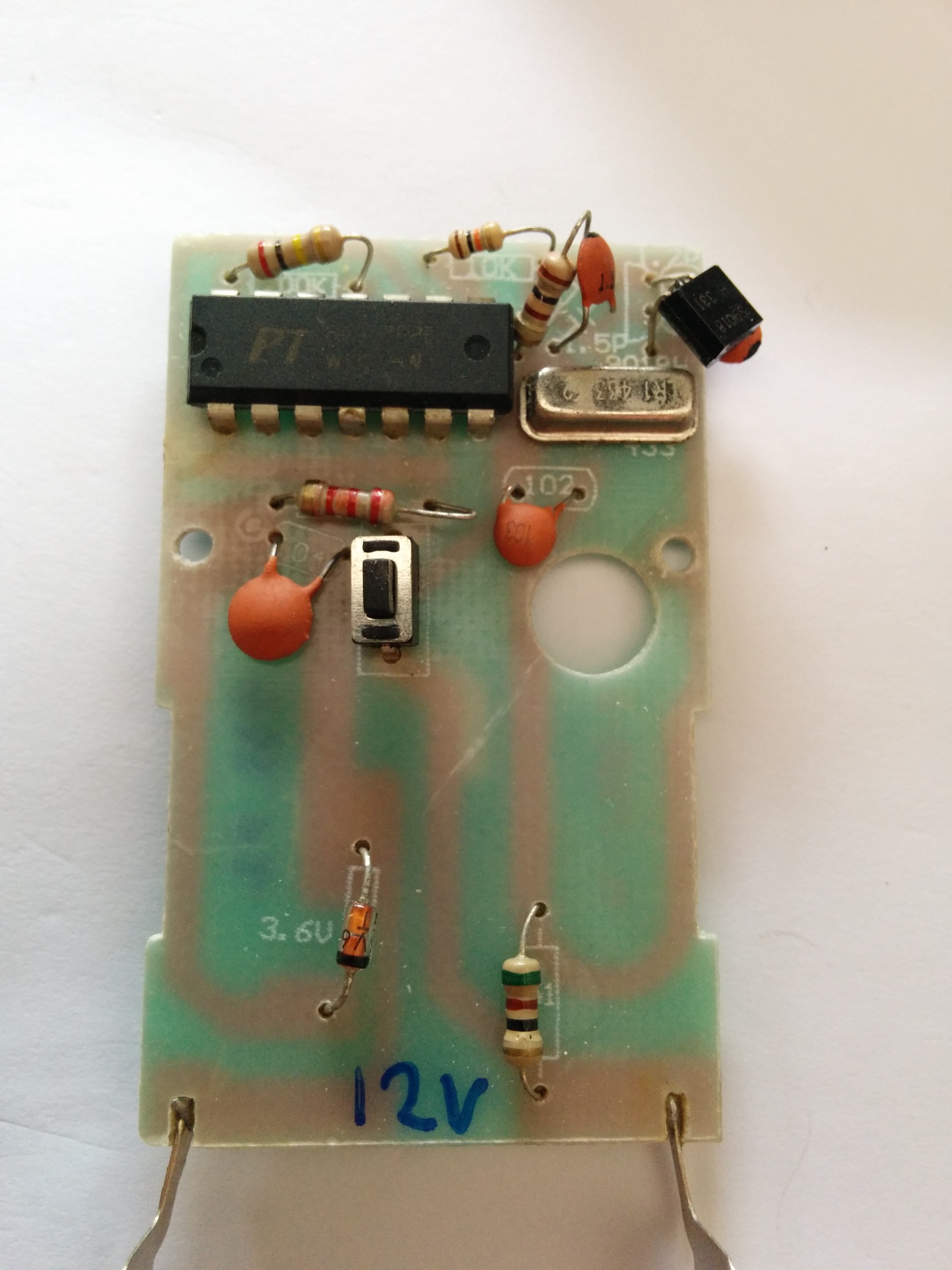

Voorkant zender:
Afbeeldingslocatie: http://tweakers.net/ext/f/k59Otv5vltVGumisPLuouwBR/thumb.jpg
Klik voor groot formaat

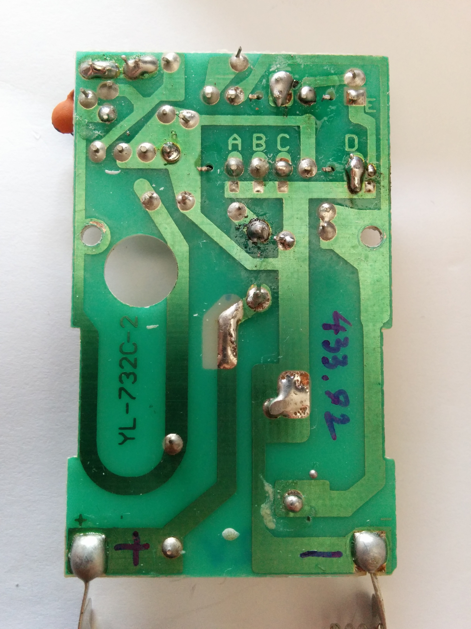

Achterkant zender:
Afbeeldingslocatie: http://tweakers.net/ext/f/exx0a9T7GTlart0TEyQ4NXjH/thumb.jpg

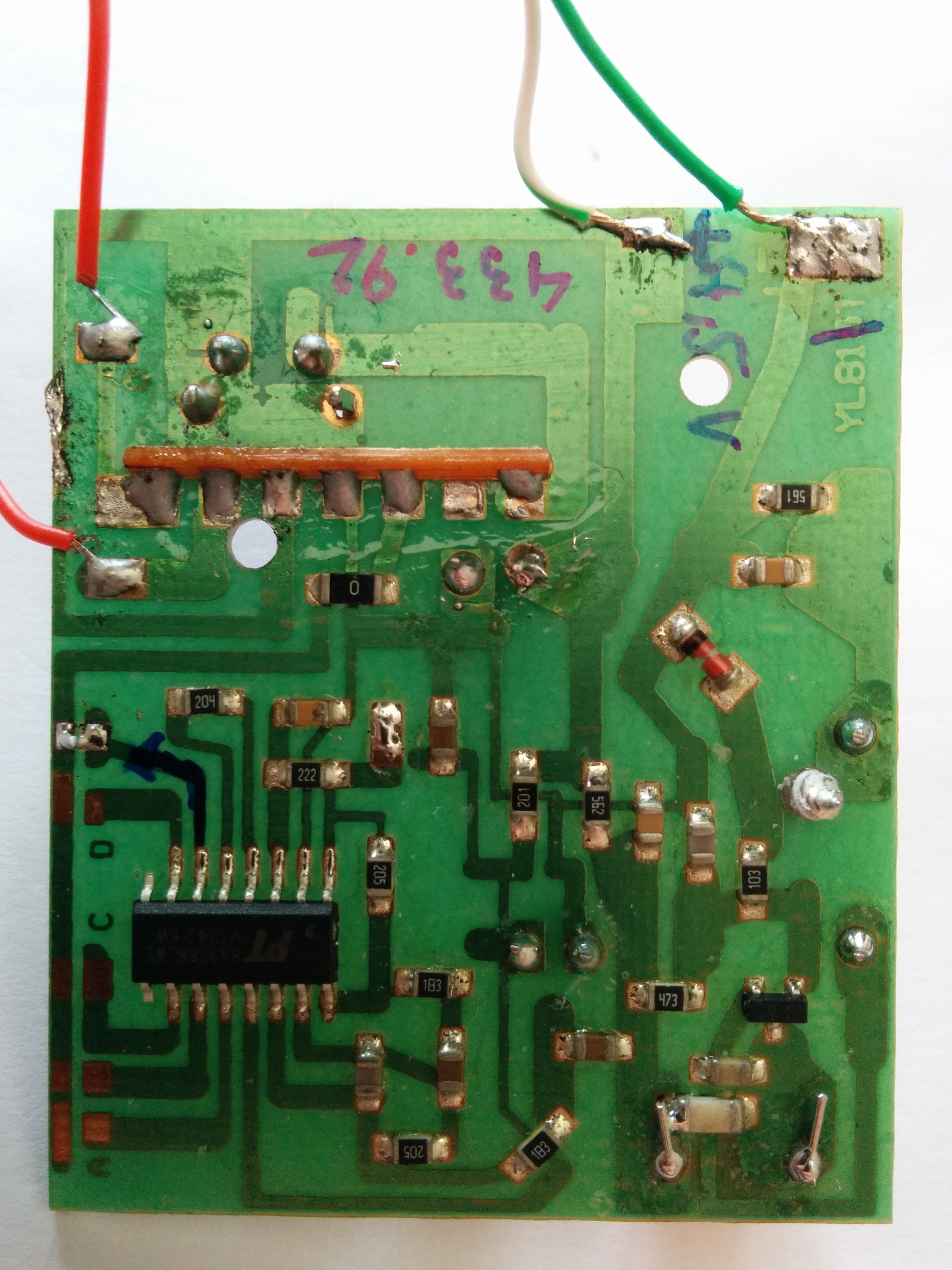

Voorkant ontvanger:
Afbeeldingslocatie: http://tweakers.net/ext/f/bF6dakQaoZ0SYlIvQoUhnjqS/thumb.jpg

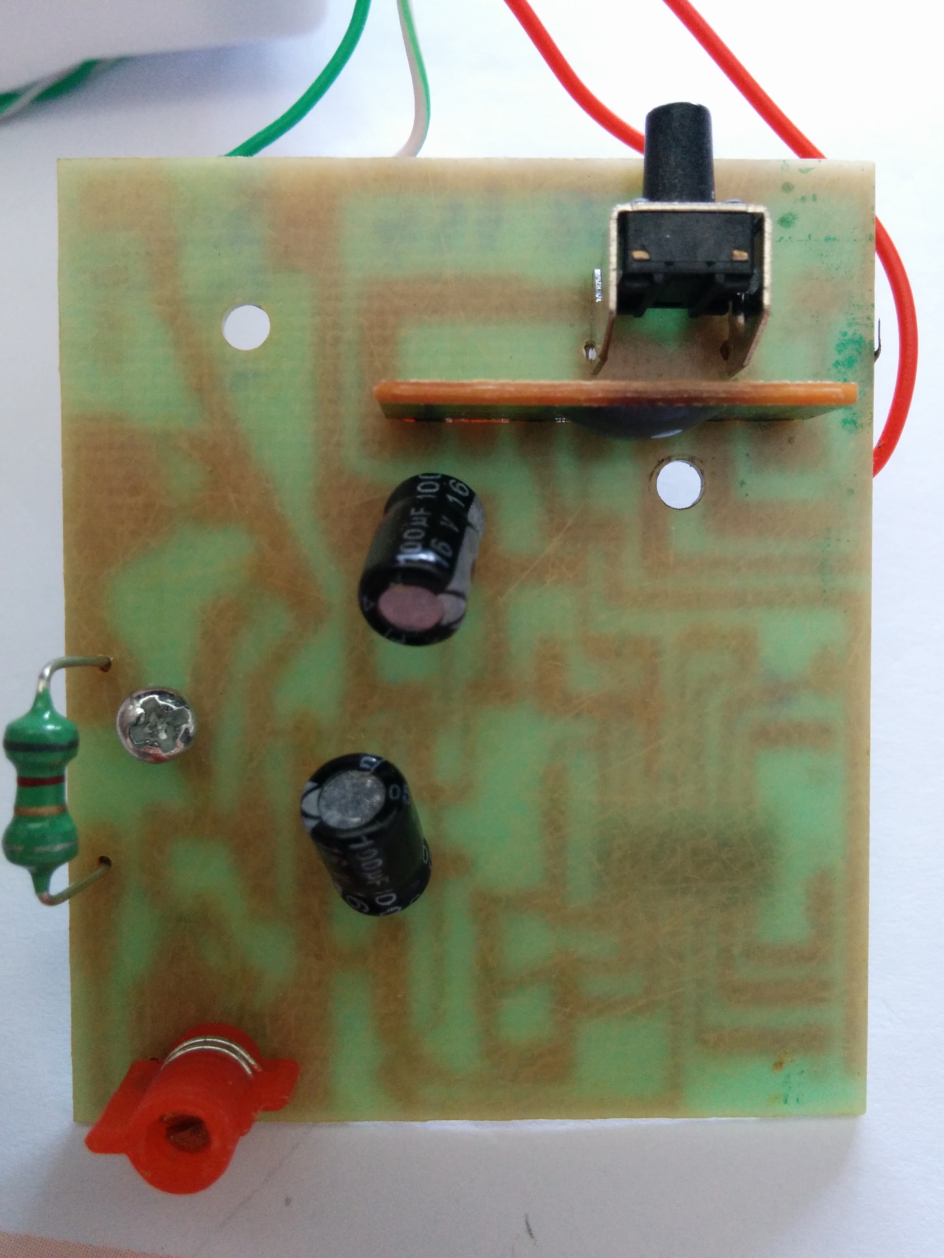

Achterkant ontvanger:
Afbeeldingslocatie: http://tweakers.net/ext/f/KVJ6TXYPAgou26zZ4L0uz6Yk/thumb.jpg

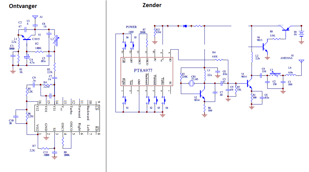

Voorbeeldschema staat in de datasheet, maar mijn printplaat is toch net wat anders.
Afbeeldingslocatie: http://tweakers.net/ext/f/PxQjLgw4ldLTs6pHpUInMujW/full.png
Niet-belangrijke dingen weggeknipt
Eigenlijk hangt in beide schema's de antenne aan de uitgang/ingang van de versterker-tor. Maar op het printplaatje zit het vaak met een weerstand/condensator e.d. nog weer aan de plus-lijn en allemaal andere punten.

Zender:
Probeer de antenne op het soldeerpunt onder de Y van "YL-732C-2"
Eventueel kun je ook het begin of het eind van deze printbaan proberen, net wat beter werkt.
Die printbaan is een soort van primitieve halve loop antenne, maar die is lastig uit te schakelen. De weerstand naar de + die is belangrijk. Eventueel kun je wel proberen de printbaan vlak na die weerstand door te snijden, maar ik weet niet zeker of dat helpt of juist niet.
Ontvanger:
Volgens mij zit daar helemaal geen antenne op :?
Soldeer antenne aan die grote rode spoel, de pin die meer in de hoek van de print zit.

  • ThinkPad
  • Laatst online: 03:55
Die van de ontvanger heb ik er weer af gehaald, bereik leek daardoor slechter te worden (op 2 meter afstand werkte het ineens niet meer).
Qua bereik lukt het nu net, maar iets beter zou mooi zijn. Iemand nog tips? Zit nog te twijfelen of ik de loop op de zender PCB doorsnijd zoals Ploink voorstelde.

Zo te zien heeft die oranje spoel een ferriet kern die je kan verdraaien en daarmee kun je hem tunen om de antenne in resonantie te krijgen. Ik denk dat die spoel zelf als antenne werkt als je er geen touwtje aan soldeert.

  • Puch-Maxi
  • Laatst online: 22:08
Ik had zo'n bel van de Action, op 2-3 meter deed hij het prima maar daarna was het wel afgelopen :').
Heb toen een elastiek om de zender gedaan (zodat hij continu aanstaat) en toen de ontvanger afgestemd door aan de trimpot te draaien. Door steeds een beter verder te lopen kon ik het bereik verder afstemmen, op een gegeven moment zat ik op 30 meter :D. Zorg wel dat je een trimpot-adjuster van plastic hebt, of maak er een van een lucifer oid. Een gewone schroevendraaier gaat niet werken.

Thanks :) Moet zeggen dat hij het hier wel wat beter doet. Zonder modificaties kwam ik al wel op 5-7 meter (inclusief achter een dikke dubbelsteens wand houden). Met draad op de zender lukt het nu vanaf beneden in de hal ook wel (aantal muren en betonnen vloeren ertussen). Maar het is nog niet 100% betrouwbaar, heb het getest terwijl m'n vriendin boven was, en ik beneden, en soms moest ik nog een keer drukken. Dat zou ik graag wat beter willen.
Zal eens kijken of ik de ontvanger kan tunen op die manier. Trimpot afstellen met plastic ipv metaal wist ik al, al aantal keer gelezen van mensen die de hele boel hadden ontregeld met hun metalen schroevendraaier. Ook wel logisch duh! :p

  • ThinkPad
Nee A t/m E zijn de uitgangen :) Het is een chipje met normaalgesproken meerdere functies, voor in een RC-auto (dus links, rechts, vooruit etc.).
Hier wordt echter alleen 'Left' gebruikt. Ik heb al geprobeerd om aan beide kanten de doorverbinding weg te halen bij 'D' en bij 'E' te plaatsen, en dat werkt ook gewoon :P
