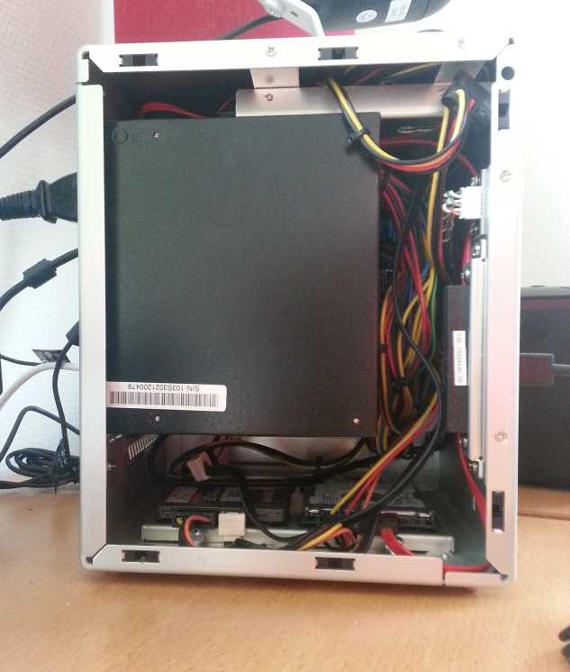

@Moi-in-actie: er is inderdaad weinig ruimte over, maar in geval van nood verplaats ik de SSD en HDD van de bodem naar een andere plek in de kast (als dat kan, ik heb inmiddels een slimline brander bovenin hangen). De 3.5" harde schijf uit mijn review is inmiddels vervangen door 2x 2.5", zie onderstaand plaatje
Zijaanzicht van mijn PC met alles ingebouwd
De kabels zijn misschien nog wat beter weg te proppen, maar zoals je ziet is het kastje al wel vrij vol O-)
[ Voor 9% gewijzigd door gwystyl op 08-07-2014 12:46 ]

Met een pci riser kun je alle kanten op en misschien dan ook wel kijken naar een gpu die wat langer is .
Tevens koop je voor 3 tientjes een kast waar je alles zonder problemen in kwijt kunt.
  • Moi_in_actie
  • Laatst online: 16:43
Ah oke, ik was in de veronderstelling dat er nog steeds een 3.5inch schijft zat. En ja een SSD kun je overal wel kwijt met een stuk dubbelzijdige tape ergens tegenaan plakken is geen probleem.

Met een riser kan ik de kaart wel anders plaatsen, maar die ruimte is er in de kast volgens mij niet. Verder heb ik deze kast juist gekozen omdat hij zo mooi klein is, dus vervang ik hem liever niet voor het plaatsen van een videokaart.
Moi_in_actie schreef op dinsdag 08 juli 2014 @ 13:00:
Kan ik me voorstellen, dat staat volgens mij ook op de foto in mijn review. Ik heb de 3.5" HDD in de NAS gedaan, en een kleinere 2.5" HDD gemonteerd. Omdat er zo'n mooie bracket bijgeleverd was, heb ik SSD en HDD onderin geplaatst. De SSD kan ik sowieso willekeurig verplaatsen, de HDD moet waarschijnlijk of horizontaal of verticaal? Het systeem wordt zo goed als nooit verplaatst, dus dat moet in ieder geval geen problemen opleveren.
Met een riser heb je ook ineens de poorten van de kaart ergens anders zitten, wat niet echt handig is meestal.
Weet niet hoe de kast precies in elkaar zit, maar die 2,5 hdd kan je misschien ook nog wel ergens (stevig) aan vast schroeven, meestal is daar ook wel ruimte voor ergens.
