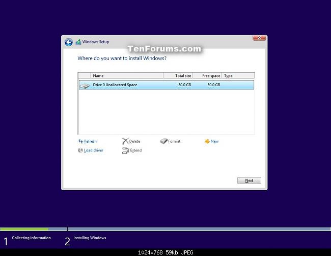

Ik wil nog even wat toevoegen, want ik had hetzelfde onderstaande probleem en heb het kunnen oplossen!
jeroen58 schreef op dinsdag 17 juni 2014 @ 22:01:
Eerst een bootable USB drive gemaakt, dat werkt allemaal. Na enkele stappen krijg ik echter de foutmelding: "Er kan geen nieuwe systeempartitie worden gemaakt en geen bestaande systeempartitie worden gevonden.Zie de logboekbestanden van Setup voor meer informatie".
Ook ik heb van alles geprobeerd zoals op andere poorten de SSD aansluiten, nieuwe SATA kabel, een HDD erin in plaats van een SSD, diskpart gebruikt, enz.
Nu wou ik ook installeren vanaf een USB-stick en kwam na heel veel zoeken op Youtube de volgende reactie tegen:
Duc Truong Bui:
unplug USB -> click refresh -> plugin USB again -> click refresh -> click next.
Dit moet je dus doen als je in het scherm zit van "...geen nieuwe systeempartie...".
Dit was alles wat ik moest doen om door te kunnen gaan. Tenminste, Windows 7 is nu normaal aan het installeren.

Bij mij is het opgelost om door dat kleine systeempartitie (55mb) op dezelfde schijf/ssd ook te verwijderen.

Ik heb ook dit probleem gehad, bij mij hielp het om alle overige hardeschijven los te koppelen zodat alleen de hardeschijf waar windows op moest komen was aangesloten. Ik heb de installatie vanaf USB uitgevoerd (ik gebruik geen cd/dvd-speler meer). Daarnaast moet je bij installatie vanaf USB mogelijk even overschakelen naar een USB 3< aansluiting. USB 3 wil nog wel eens problemen geven.

Ik weet wel zeker dat het aan USB 3.0 ligt. Ik heb dezelfde installatie vanaf een USB 2.0 gedaan en het werkte meteen.
Alle stappen van diskpart, bootrec.exe, panther, clean, clean all, format bootfix bios reset ik heb ALLES geprobeerd terwijl het enige wat ik had hoeven doen een USB 2.0 stick gebruiken.
Zou het aan Microsoft liggen (linux installatie deed het wel vanaf USB 3.0), of aan de usb (controller)? :(
Combinatie daarvan eigenlijk. WIndows 7 werkt niet vanaf USB3, USB2 poortje gebruiken en weg is het probleem (of windows 8)

ik heb het zelfde probleem , heb USB Kingstone 16gb en krijg het zelfde dat er geen nieuwe partities kunnen worden gemaakt en geen bestaande systeem partitie worden gevonden
heb geprobeerd wat hier boven stond in de topic.
ook zoals een usb 2.0 aansluiting te nemen en vernieuwen en opnieuw er in te zetten
weet niet of dit door me moederboard kan komen?? (asus rampage 5 black edition?)
----------- Opgelost ----------
Stick was zelf een usb 3.0 vervangen door normale usb 2.0 en werkte in 1 keer

jeroen58 schreef op woensdag 18 juni 2014 @ 08:21:
Dank voor je reactie!
Ik heb het volgende gedaan en krijg daarbij het volgende te zien:
X:\Sources> is mijn startscherm als ik Shift+F10 doe. Daar typ ik DISKPART
Microsoft DiskPart versie 6.1.7601
Copyright (C) 1999-2008 Microsoft Corporation.
On computer: MINWINPC
DISKPART> list disk
Disk ### Status Size Free Dyn Gpt
Disk 0 Online 111 GB 111 GB
Disk 1 Online 14 GB 0 B
select disk 0
Schijf 0 is nu de geselecteerde schijf
DISKPART > clean
DiskPart heeft de schijf opgeruimd
DISKPART > exit
DiskPart afsluisten...
X:\Sources>exit
Vervolgens kom ik terug in het menu ' Waar wilt u Windows installeren?'. Daarna even de niet-toegewezen ruimte toewijzen met Nieuw en daarna blijft dezelfde foutmelding: "Er kan geen nieuwe systeempartitie worden gemaakt en geen bestaande systeempartitie worden gevonden.Zie de logboekbestanden van Setup voor meer informatie".
Uiteraard heb ik opnieuw opgestart.
Je had geen partitie moeten aanmaken maar gewoon "Refresh" knopje gebruiken en daarna gewoon disk selecteren en windows zelf alles laten regelen.
Doordat je zelf partitie hebt aangemaakt is er geen ruimte meer vrij die nodig is.

Bij de bekende melding heb ik de vers aangemaakte partitie verwijderd zodat de 'melding' verdwijnt, en toen de USB3 stick even eruit en er in gedaan en toen ging hij bij mij ook gewoon verder.
Eigenlijk een veel te simpele oplossing voor zo'n -toch wel- vervelend probleem.
  • mgroen81
  • Laatst online: 28-10 22:05
Ik heb een aantal keer problemen gehad met de installatie van windows 7/8.1/10 op verschillende machines.
Het probleem ontstaat waarschijnlijk bij het gebruik van sommige USB3 sticks.
Windows install
Vervolgens verschijnt de melding: "Setup was unable to create a new system partition or locate an existing system partition" of "Er kan geen nieuwe systeempartitie worden gemaakt en geen bestaande systeempartitie worden gevonden." in het Nederlands.
De oplossing wil ik graag delen omdat ik hem nog niet vaak ben tegengekomen op internet.
Als dit probleem zich voordoet moet de USB stick verwijderd worden en druk je op refresh.
Stop dan de USB stick weer in de computer en druk nogmaals op refresh.
Dan gaat de installatie ineens wel door.
Dat is alles...
