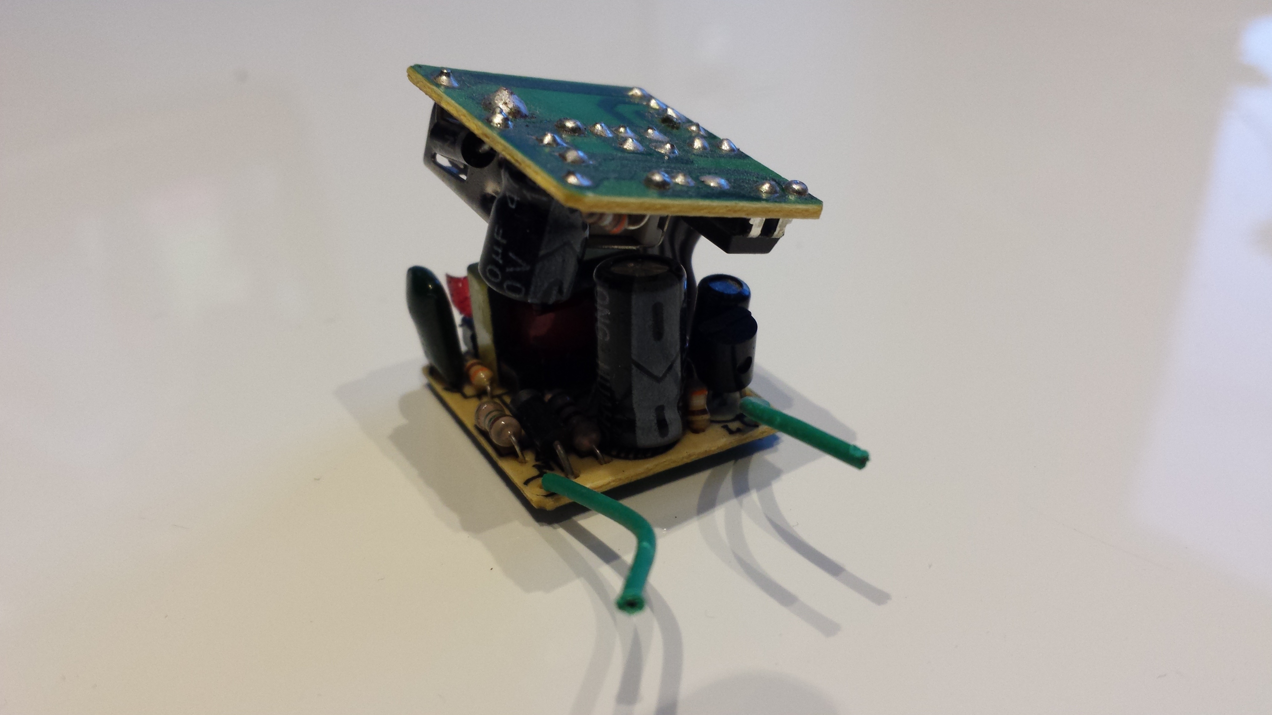

Daarvoor heb ik deze uit elkaar gehaald:
Hue USB Charger

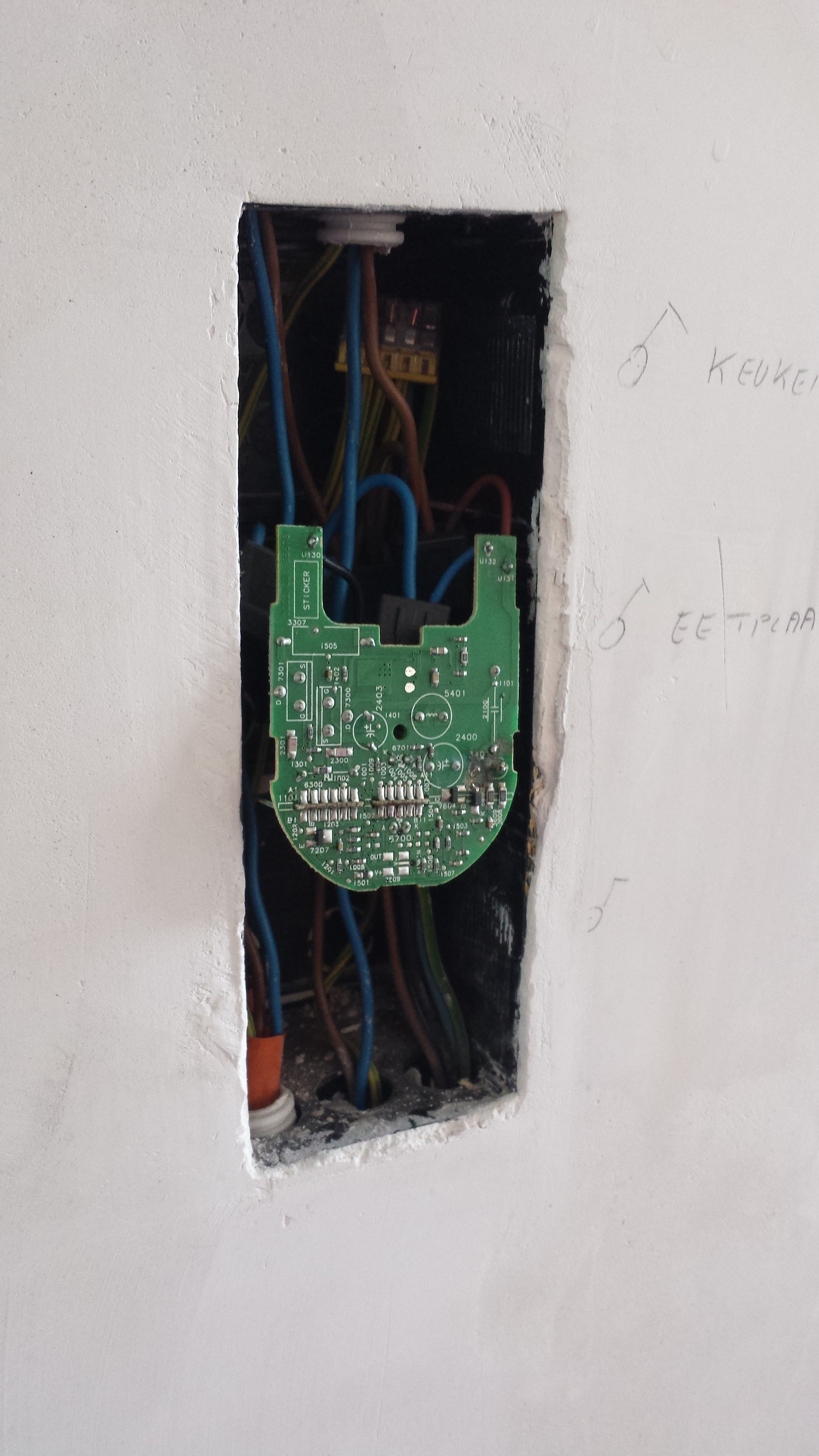

Die ziet er nu zo uit:
Hue USB Charger Open
Die komt dus op de beschikbare 230v en dan via een korte micro-usb met L-connector naar de tablet.
Over de opening in de muur zou ik een plaat in geborsteld aluminium plaatsen.
De plaat zou ik vastmaken door er een blind plaatje aan vast te maken:
Afbeeldingslocatie: http://i.ebayimg.com/00/s/NDAwWDQwMA==/$T2eC16NHJIkE9qU3jc4dBQT2tJO67Q~~60_35.JPG
Die kan ik dan gewoon vastschroeven in de wandcontactdoos.
In de plaat moet er dan een gat komen (ergens op een plaats die bedekt wordt door de tablet) waar de usb-kabel naar buiten komt.
De tablet zou dan gewoon met velcro op de plaat 'geplakt' worden zodat deze makkelijk kan verwijderd worden
moesten er problemen zijn.

- Die usb-lader is een cheapo namaak Apple-charger vanop Ebay.
Ik weet niet of die er wel zo veilig uitziet eigenlijk... zijn die draadjes niet heel erg dus voor 230v? :|
- Kan ik op de achterkant van die LW-printplaat iets plakken zodat die geen kortsluiting maakt met de aluminium plaat die er gaat voor komen?
Ik hoop niet dat je deze gewoon zonder behuizing in je muur metseld ?
http://www.righto.com/201...-charger-and-why-you.html
Verder heeft volgensmij Busch-Jaeger mooie veilige oplossingen voor inbouw USB met schuko ipv inbouw schakelaars.
  • Fietsbel
Fietsbel
¯\_(ツ)_/¯
^^ dat dus, ik zou niet een el-cheapo ding gebruiken in dit geval, kan levensgevaarlijk zijn.

Nu ik eentje heb open gedaan snap ik wel waarom ze zo goedkoop zijn...

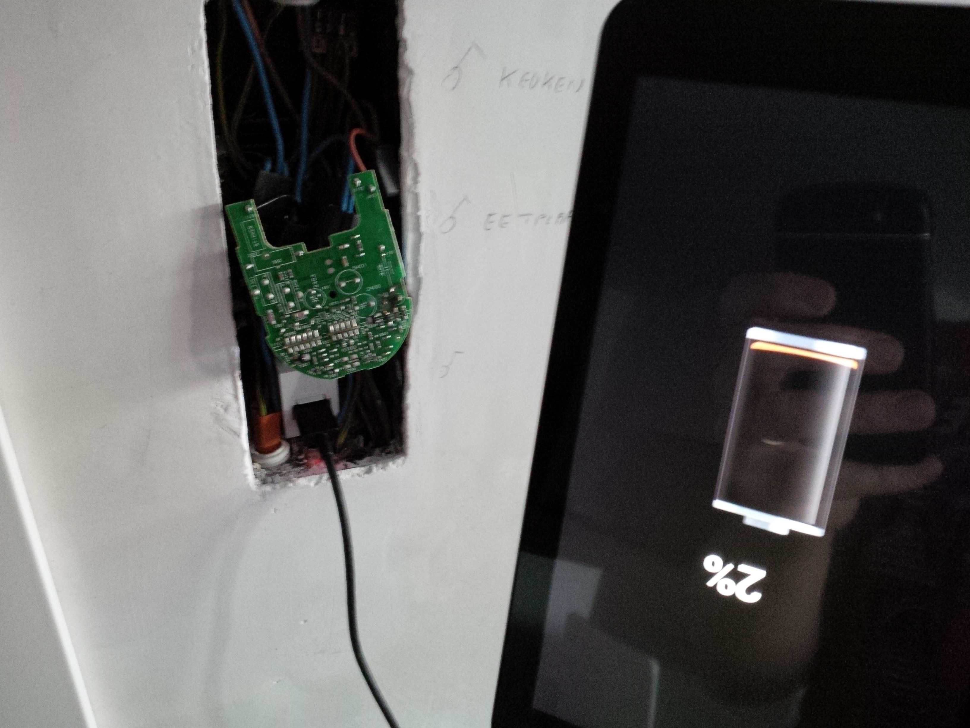

Zo, de 'werken' hadden even stil gelegen (dankzij de snelle leveringen van DX :P ), maar vandaag toch een stapje verder.
Ik had dus de module uit bovenstaande post besteld:
Afbeeldingslocatie: http://img.dxcdn.com/productimages/sku_296675_1.jpg
Dankzij de afmetingen van 4.5x4x2.5 past het netjes in een WCD.
Aansluiting op 230v is in tegenstelling tot mijn opengebroken ladertje wel netjes EN veilig denk ik. :P
Afbeeldingslocatie: http://img.dxcdn.com/productimages/sku_296675_3.jpg
En dit is het resultaat:
Afbeeldingslocatie: http://tweakers.net/ext/f/XgVT9neWuBmBcHIJW4j6mwhg/full.jpg
