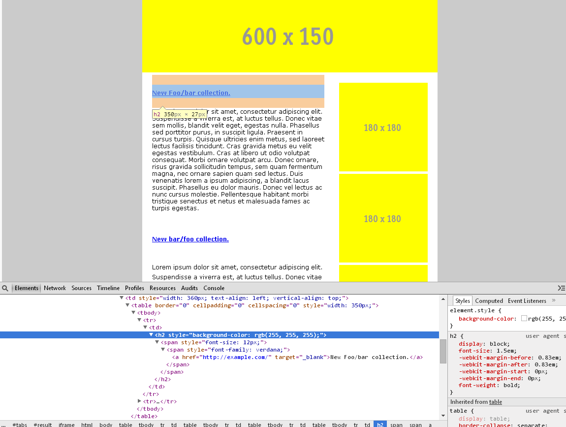

Inhoudelijk: ik zou eens beginnen met 't ruimen van puin; de vele span's zijn nergens voor nodig (je kunt die style(s) prima op de <td>'s zetten). De "white space" komt waarschijnlijk van de H2's (waarom je überhaupt een H2 gebruikt die je vervolgens styled als een "gewone" link (<a>) is mij een raadsel). Zet daar eens een margin: 0 op.
Ik heb even een jsfiddle gemaakt en die ontdaan van merknamen/links e.d. zoals het hoort. Daarna heb ik 't ingekort (zoals dat wél had gekund/gemoeten) tot enkel relevante code om je probleem veel overzichtelijker te krijgen voor derden (lees: wij), zodat diegenen zich niet door 36 geneste tables met inline styles, spans en andere zooi hoeven te worstelen) en vervolgens kan ik je met 1 simpele wijziging laten zien wat 't probleem is en wat de oplossing is. Dat had je overigens zelf ook simpel kunnen ontdekken door gewoon even "inspect element" te gebruiken in je browser (Zie Firefox Firebug of Dev.tools / IE F12 Dev.tools / Chrome Dev.tools / Safari Dev.tools / Opera Dragonfly ):
Afbeeldingslocatie: http://tweakers.net/ext/f/Dg5WE8exw3zEZaFU7WxkXInU/thumb.png
Daarmee is je probleem pas deels opgelost; verderop gebruik je namelijk voor een tweede item in de "lijst", lekker consequent, een <p> waarop ook weer margins staan; ook die zul je dus moeten aanpakken op dezelfde manier (of je maakt je HTML consequenter...)
