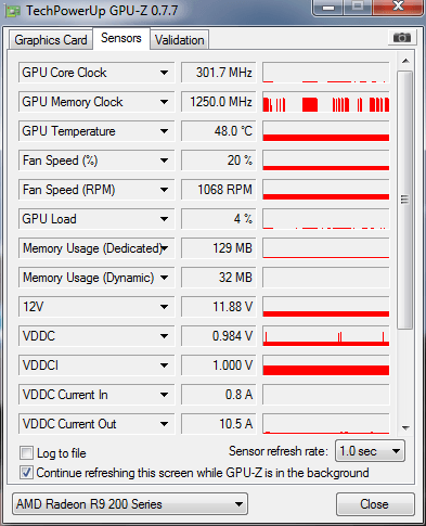

Vraagje, in GPU-Z 0.7.7 zie ik bij sensors 12v zie ik dat hij maar 11.88 v krijgt. hij hoort toch 12v krijgen ipv 11.88?
Afbeeldingslocatie: http://gpuz.techpowerup.com/14/04/01/48c.png

Verwijderd schreef op dinsdag 01 april 2014 @ 22:19:
Gpu-z is onnauwkeurig met het berekenen van voltages.
De spanning mag 5% afwijken, dus tussen de 11,4V en 12,6V mag, maar software zit er altijd naast dus GPU-z waarschijnlijk ook wel.

Ik zal vanavond een foto maken. Maar met msi afterburner kan ik toch de clock van de videokaart hoger zetten van 947 mhz naar 1000 mhz. Dan is het toch ook gelijk aan r9 290x? Of zal nog steeds minder shadow hebben?
  • rikadoo
Clock op 1000 moet geen probleem zijn enige wat je niet hebt zijn de Shaders 2560 ipv 2816.
