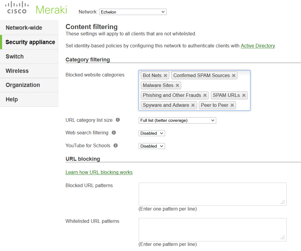

  • Bl@ckbird
Ten eerste moet je dit juridisch aftimmeren en opnemen in het huurcontract. Professionele netwerk apparatuur zoals Meraki switches en MX security appliances hebben Layer 7 device fingerprinting. Hierbij wordt niet alleen naar het MAC adres gekeken om een apparaat te identificeren, maar bijvoorbeeld ook naar het OS wat er op draait. Je kan precies zien, wie, wat en hoeveel download. Met MX security appliances kan je ook content filtering doen.
Meraki Content Filtering
Je kan bijvoorbeeld ook een spashscreen maken met voorwaarden waarmee ze akkoord moeten gaan voordat ze het netwerk op mogen. Dit laat je dan bijvoorbeeld eens in de maand zien. Grote downloads via HTTPS zie je ook vrij snel. Mensen die toch willen downloaden kan je aanraden een VPN server te nemen in Nederland, maar daar zijn ze dan zelf verantwoordelijk voor. Dit advies moet je alleen mondeling geven en niet op schrift zetten. OpenDNS is ook aardig, maar werkt alleen op DNS niveau. (URL filtering) Meraki gebruikt intern Snort/Sourcefire en neemt ook IP adressen mee.
~ Voordelig Zelf Vliegen? ~ Sent using RFC 1149. Note: No animals were harmed during this data transfer. ~
