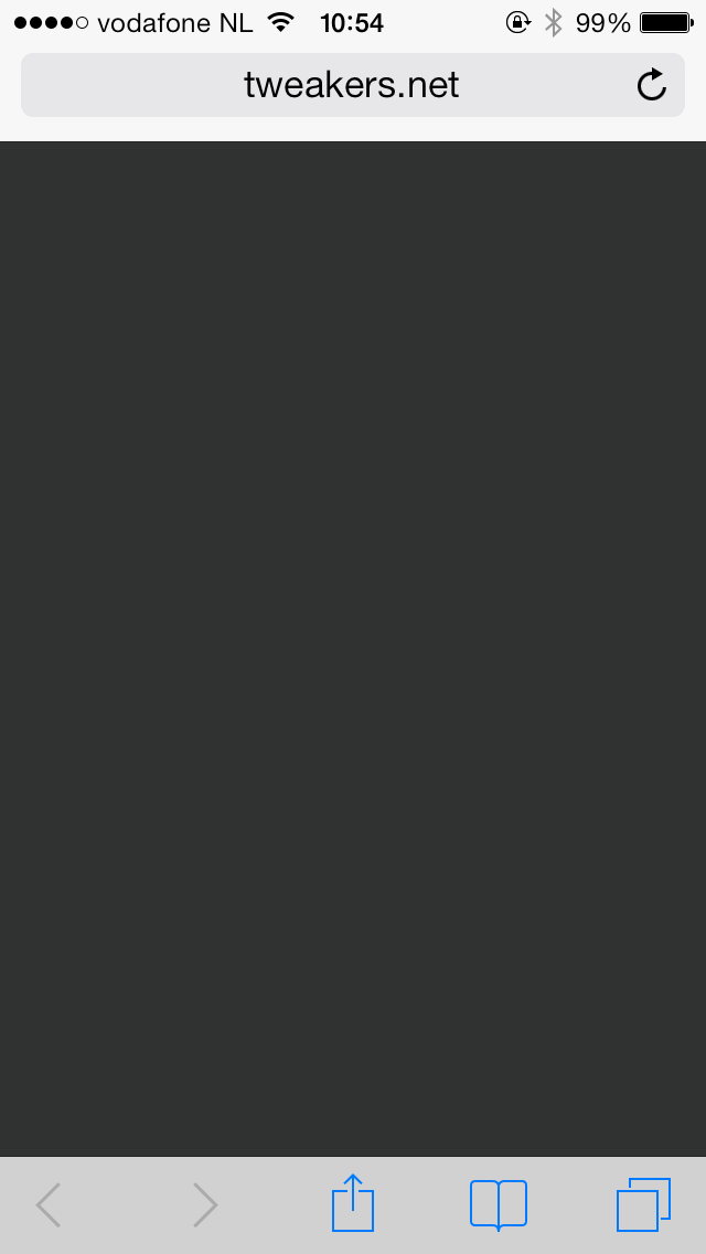

Ik heb op mijn iPhone 5s ook dit probleem ineens sinds gisteren. En dat was gewoon een refresh (heb T.NET altijd open op een tab). Kan de site niet meer bezoeken.
Afbeeldingslocatie: http://tweakers.net/ext/f/n3dBoT1Ea2nqkJkYTKiKi1PE/medium.png
edit: geldt ook voor gathering.tweakers.net.

Zouden jullie voor me kunnen kijken of dit komt door eventuele custom css? Even de stylesheet eventjes uitzetten en dan kijken of het probleem zich nog steeds voordoet?
Dat helpt met de debug :)
In mijn geval hielp dat. Ik had er dit instaan:

  • crisp
  • Laatst online: 21:39
crisp
Devver
Pixelated
Ik gok dat het de display:none op #bottom is en ik weet ook waarom: daarin staat het element #devicegrade waarmee we de huidige grade in JS bepalen. Als die niet gerendered wordt gaat dat fout...

crisp schreef op zondag 12 januari 2014 @ 14:25:
Met bottom uit de cCSS werkt hij inderdaad. Thanks! 8)

Dat hielp hier ook!
Een kijken of ik de onderdelen los uit kan zetten in #bottom :+
In plaats van #bottom kun je ook gewoon #ticker en #about uitzetten.

  • crisp
crisp
Devver
Pixelated
Ik heb lokaal de devicegrade detectie in JS al anders gedaan. Moderne browsers die matchMedia ondersteunen hebben daarbij helemaal geen #devicedetect div meer nodig. Voor oudere browsers wordt dit element nu niet meer in #bottom gezet maar direct als child van body.
