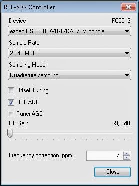

Is er ergens een "for dummies". Ik heb SDR sharp geinstalleerd maar krijg alleen maar een lading ruis eigenlijk.

meestal is moet je even
de gain op draaien. er zijn drie manieren
Afbeeldingslocatie: http://1.bp.blogspot.com/-E2JmehlamcY/UopQ8T_kYFI/AAAAAAAABxM/r7kLxHgx6jQ/s1600/NooElec+test+3.JPG
en je moet natuurlijk wel de huiste modulatie kiezen.
[ Voor 10% gewijzigd door Fish op 08-01-2014 23:14 ]

fish schreef op woensdag 08 januari 2014 @ 23:12:
Nope.
Wat is de beste howto voor beginners? En is er iets wat heel simpel alleen DAB+ kan doen?
