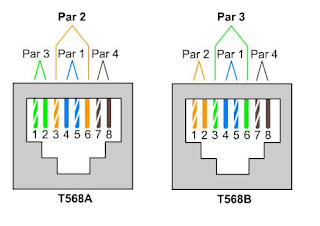

Ik denk dan dat jij niet gelet hebt op je aderparen (1:1 is niet genoeg) houd je aan de tia 568(b) standaard
doe je dat niet gaat het op de langere afstanden mis

Als je niet aan de tia 568 standaard loopt de crosstalk enorm op.
Bij een al slechtere crosstalk onderukking (cat5 ipv 5e) ga je dus eerder je singaal verneuken.
In beide gevallen werkt het geheel onbetrouwbaar.

In minder mate ja, ook geloof ik dat sommige kaarten gewoon stieken beter werken met 5e. (wie gebruikt er nog cat5) ook al kan ik dat met 0 meter cat5 tot mijn beschikking niet hardmaken
Maar ik denk eerder dat de ts zich gewoon niet aan de tia568 heeft gehouden. zo ja zou hij een 100mb/fdx moeten forceren en kijken of het dan beter werkt
wat ik zo aan de patchkabel bij de router die naar de wcd gaat is die 568b. Nu zou ik de wcd nog na moeten kijken. van daaruit gaat er een kant en klare cat5e kabel naar de wd tv live. die is wel 100 mbit, maar zou het gewoon moeten aankunnen.
zal morgen eens in de wcd kijken.
