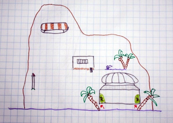

Opvallend deze casemod is dat ik een schets heb (maar niet zelf gemaakt). Afbeeldingslocatie: http://tweakers.net/ext/f/U2SbK9twp0zmASL0iZUxyaIh/full.jpg
Dit geeft een beetje een idee wat er op het eiland moet komen.
De startbaan voor Thunderbird 2 met de wegklappende palmbomen, het zwembad waaronder Thunderbird 1 gelanceerd wordt en het ronde huis van waaruit Thunderbird 3 vertrekt.
De bedoeling is om de palmbomen echt weg te kunnen klappen door deze zo te monteren dat ze weg kunnen draaien. Het zwembad gaat wegschuiven door een DVDspeler die eronder zit (waardoor het gelijk dient als plek om je DVDtje in te stoppen) en de plek waar Thunderbird 3 zit gaat de airvent worden waardoor lucht gecirculeerd kan worden.
De hangar van Thunderbird 2 gaat zicht geven op de CPUkoeler die erin zit en het lanceerplatform zal de SATAbehuizing worden voor de HDD.

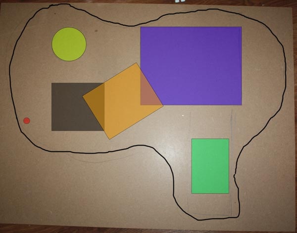

Afbeeldingslocatie: http://tweakers.net/ext/f/9LzpRqItdxiMQdVkYKZAr4Wl/full.jpg
Afbeeldingslocatie: http://tweakers.net/ext/f/xO92dKkGV0OF3B4xjegM2Zdl/full.jpg
blauw = mobo
groen = hdd
zwart = PSU
oranje = optical
geel = fan
rood = WiFiantenne

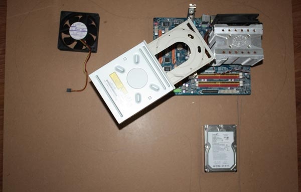

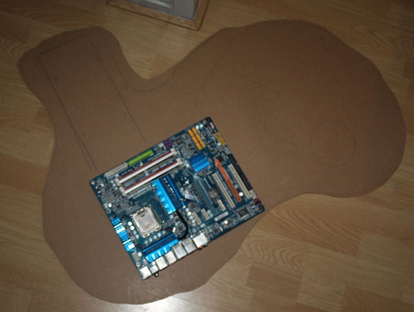

Om te beginnen heb ik een plaat MDFgepakt (zoals hier boven te zien), in ruwe vorm het eiland uitgetekend en vervolgens met de figuurzaag in grote lijnen het ding uitgezaagd
Afbeeldingslocatie: http://tweakers.net/ext/f/cWAmmF2hwXPWrGHN2YnFEWUS/full.jpg

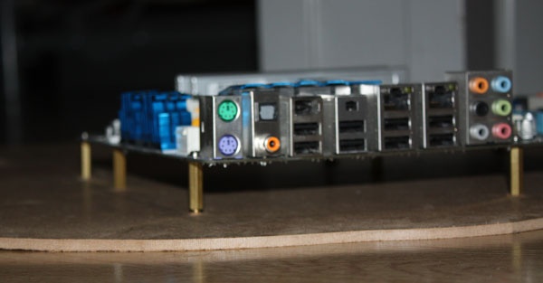

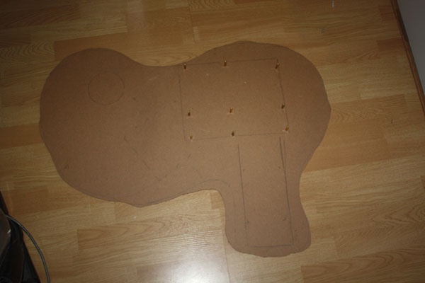

Vervolgens de afstandsbusjes gemonteerd.
Afbeeldingslocatie: http://tweakers.net/ext/f/FDZMkyB2fRrThwaEv2zZZ8Lz/full.jpg
Afbeeldingslocatie: http://tweakers.net/ext/f/xtftbvy60qG4BQKUBTySRvAJ/full.jpg

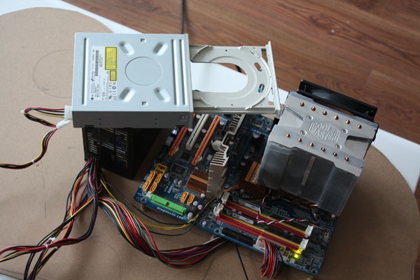

en de rest van de hardware erop gezet, om te kijken of dat een beetje ging passen
Afbeeldingslocatie: http://tweakers.net/ext/f/j8tVE64m2dc8NGfFGcaJbVo4/full.jpg
En het moet allemaal precies uitkomen op deze manier. Hoe ik alles vast ga zetten weet ik nog niet, maar daar bedenk ik wel wat op.

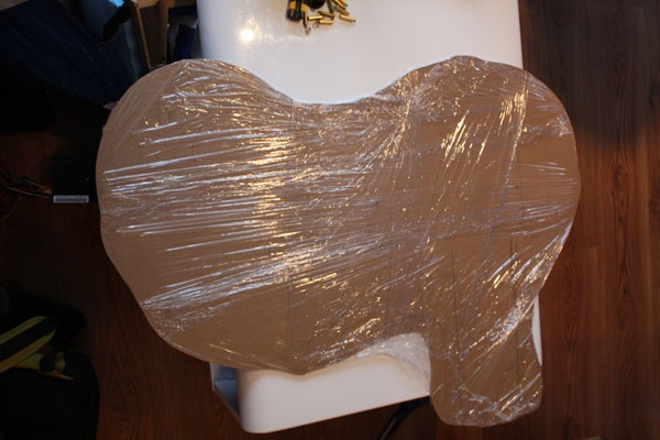

Het idee is om het eiland met PURschuim te gaan maken. Dus eerst maar eens netjes de bodemplaat voorzien van plastic, om te voorkomen dat alles daar gelijk op vast zit, en we niet meer bij de hardware kunnen.
Afbeeldingslocatie: http://tweakers.net/ext/f/8R0sox5v6OU8MZDtRfc8AFse/full.jpg

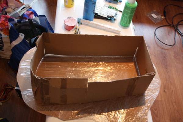

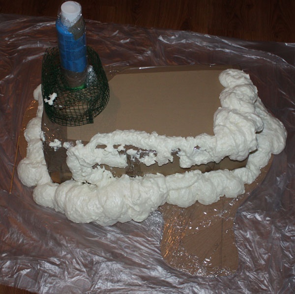

Vervolgens met karton de ruimte voor de hardware afgezet.
Afbeeldingslocatie: http://tweakers.net/ext/f/li5E89nUZarpszMIhip4IPqD/full.jpg
Afbeeldingslocatie: http://tweakers.net/ext/f/nbWc0vnQC8eo1SD00cnkOcrC/full.jpg

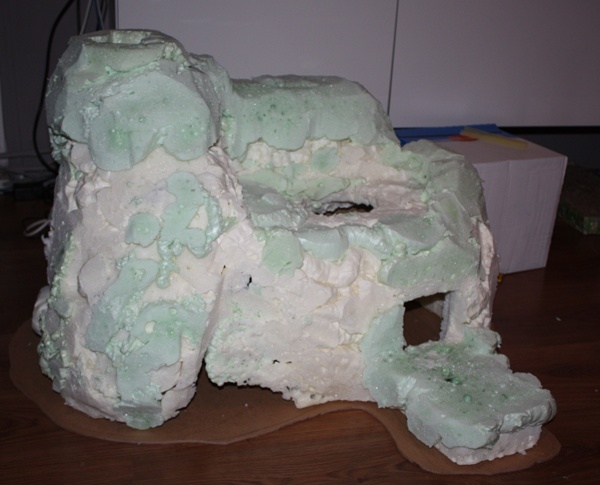

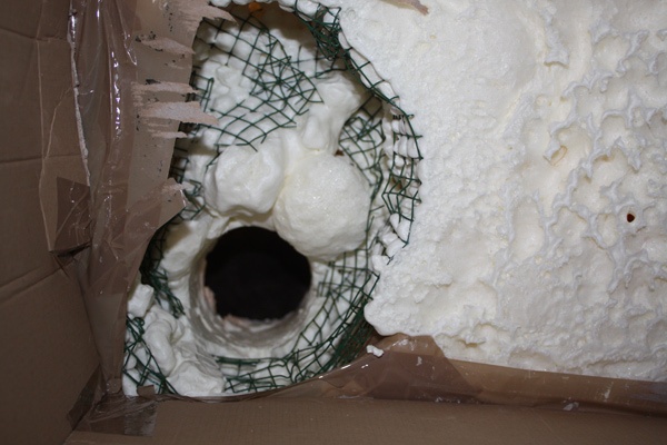

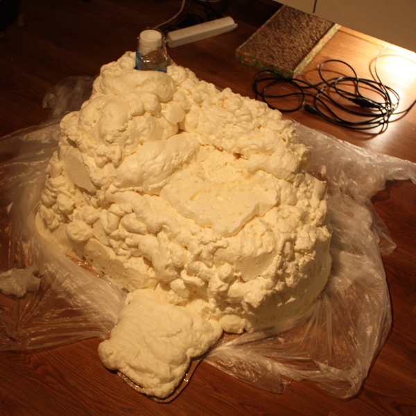

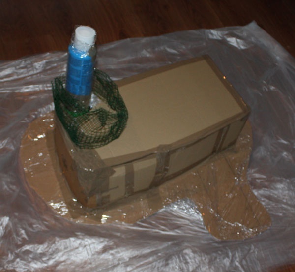

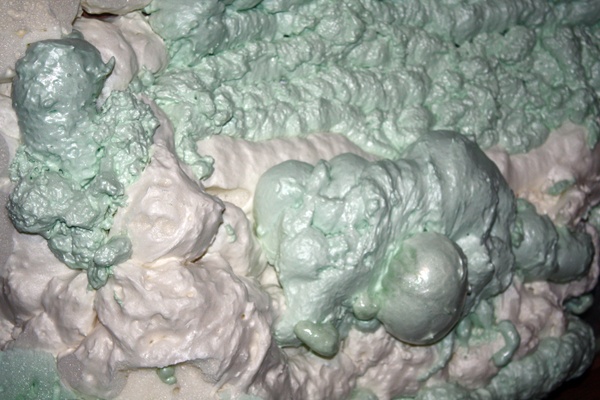

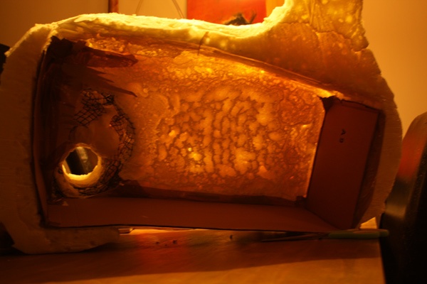

Met gaas gezorgd dat het hoogste punt vorm kreeg, en daarbij er een gat blijft voor de koeling.

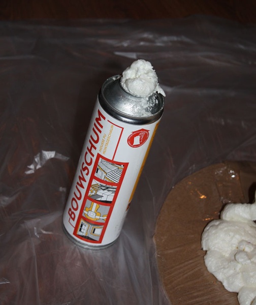

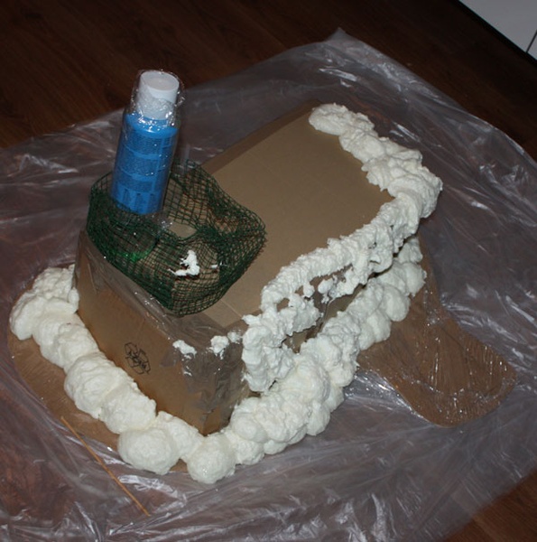

En als je dan met de bus schuim aan de gang gaat, erachterkomen dat deze niet bepaald van superieure kwaliteit is, waardoor het niet door het plastic tuutje eruit komt, maar gewoon uit de bovenkant... :(
Afbeeldingslocatie: http://tweakers.net/ext/f/selnYbgEbt0guIK0mBGmtNZ3/full.jpg
Daarmee zo goed en zo kwaad als het ging de onderkant voorzien van een laagje schuim
Afbeeldingslocatie: http://tweakers.net/ext/f/uVRvRd0juyqu2PplbSM1AgbQ/full.jpg
Afbeeldingslocatie: http://tweakers.net/ext/f/p5piAwBKxmh1yGYtDy48cBIg/full.jpg

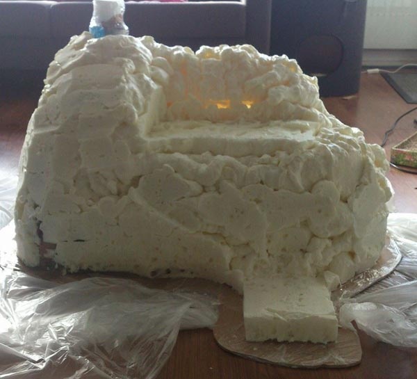

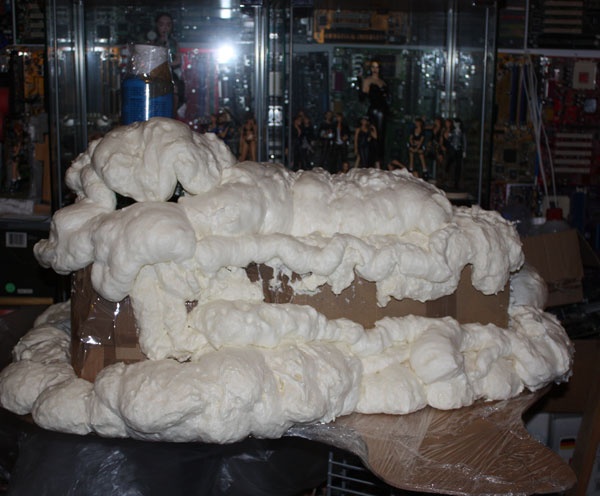

En later met een goede bus de rest gedaan
Afbeeldingslocatie: http://tweakers.net/ext/f/ZuQNFJf7Pe1NYfFN6UhGXrv1/full.jpg
Ik heb nog een bus staan, maar heb dit eerst uit laten harden, omdat anders het grootste gedeelte er toch naast valt.

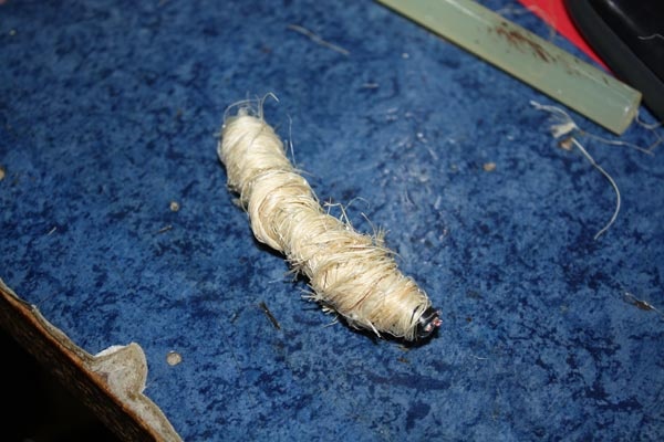

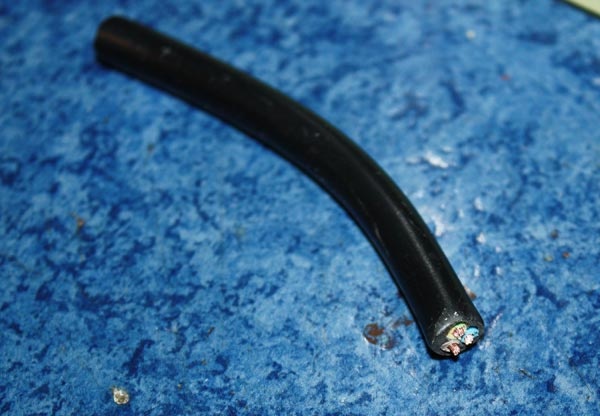

In de tussentijd heb ik ook alvast wat lopen uit proberen voor palmboompjes. En op zich ben ik er niet geheel ontevreden over.

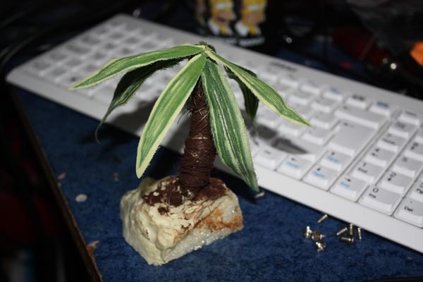

Men neme een stukje powerkabel.
Afbeeldingslocatie: http://tweakers.net/ext/f/BEKUQf8BY1DlbzscIYW4prmv/full.jpg
Omwikkelt deze met sisaltouw en lijmt het vast.
Afbeeldingslocatie: http://tweakers.net/ext/f/kKnEvhFa7L6nfmM8tIOb405X/full.jpg
Vervolgens maak je deze bruin, plakt er wat blaadjes op, en je hebt een palmboom.
Afbeeldingslocatie: http://tweakers.net/ext/f/w7GJWumwwmnlQr0efdw1hrjK/full.jpg
Ik denk niet dat dit een definitieve versie gaat worden, maar ben wel redelijk tevreden over hoe de stam er nu uitziet.

ik heb vanmorgen wat schuim gesneden om de basisvorm in het eiland te krijgen
Leuke reacties van iedereen!
Dan en ik zijn er ook hard mee bezig om er wat van te maken.
Gisteravond zijn we ook begonnen met de palmbomen, hiervan volgen nog meer foto's

Zoals Cleo ook al gepost had in de preview hierboven begint het eiland al weer een beetje meer vorm te krijgen
Afbeeldingslocatie: http://tweakers.net/ext/f/I9VeXHK68btnE8HlfrqnNtoW/full.jpg
dit is het ventilatiegat dat dubbelt als de launchbay van TB3.
Afbeeldingslocatie: http://tweakers.net/ext/f/ATRh9e3Oj6mDh7s1OQ1kQpgn/full.jpg
En dit is de binnenkant. We hebben 't karton eruit gehaald aan de bovenkant. Ik wilde de optical die ik had liggen (een DRU500AX) er bovenin zetten, maar die was eigenlijk veel te groot. Dus ik ga nog even zoeken naar een kleinere speler.
Afbeeldingslocatie: http://tweakers.net/ext/f/bK0WTrt9GosHbfvfTFzH6tKj/full.jpg
En dit is een beetje zoals het ding erbij stond voor het snijden.
Afbeeldingslocatie: http://tweakers.net/ext/f/0eD7cZmuCUqsYZYimmVGHG2g/full.jpg
En dit na het snijden.

Het zwembad wordt door middel van een DVDspeler weggeschoven, zodat je op de plek van het zwembad de DVD in de speler kan plaatsen. Dit is het eerste uitprobeersel van deze contraptie, waarbij we de ejectknop hebben doorverbonden met 2 draadjes, zodat de speler 'op afstand' te openen is. Aan de speler komt het zwembad te zitten (nu een stukje karton om te testen).
Het idee werkt al best goed, het gaat nu voornamelijk om de afwerking, en misschien moeten we nog even zoeken naar een manier om de DVDspeler trager open te laten gaan, want hij schuift nu nog vrij vlot weg, zeker als je dat vergelijkt met het zwembad zoals in de serie.

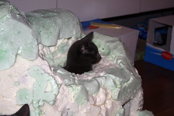

Na heel veel snijwerk door Cleo en mij begint het eiland nu een beetje de vorm aan te nemen die we willen hebben. Her en der moeten er nog wel wat gaatjes gevuld worden (vooral aan de voorkant), maar dat zijn details.
Afbeeldingslocatie: http://tweakers.net/ext/f/EzZv39HfiNizIzlUkU3jc17O/full.jpg
En zo stond de mod nog geen 2 minuten, of de kat kreeg al het idee dat ze Thunderbird 1 was :P

[video]
Je hebt wat oudere cdroms spelers die trager openen. Verder kan ik mij nog herinneren dat je 2 types had. 1 met 2 poulies en een elastiekje en 1 met 2 tandwieltjes. Als je bij beide de verhouding tussen de 2 tandwielen/poulies aan past kun je het versnellen/vertragen.
  • ThinkPad
  • Laatst online: 00:52
Volgens mij heeft Action ook purschuim, is wat goedkoper dan van Rubson o.i.d. En als je echt heel secuur wilt snijden kun je dat misschien met zo'n gloeidraadje doen, net als bij piepschuim snijden.
  • TERW_DAN
TERW_DAN
Met een hamer past alles.
Meulugar schreef op vrijdag 06 december 2013 @ 14:22:
Die trage dingen ken ik alleen als CDromspelers, als ik nu nog een optical erin duw, dan wil ik ten minste een DVDspeler hebben ;)
Zeker omdat deze vrij kort is, de oude CDspelers die ik heb zijn nog vrij lang, waardoor het niet echt past.

Ik heb hier nog een oude compaq dvd/cd-rw drive liggen met een zwarte kleur welke heel traag opent en dicht gaat. Hij is zelfs te zwak/traag om het sierklepje van mijn aerocool m40 dicht te duwen.

Dat is de andere uitdaging :P de optical moet wel een zwembad wegduwen :P
Ik heb ooit al eens uitgeprobeerd wat het maximale gewicht is dat een optical kan tillen, bij mijn Samsungdrives lag dat rond de 75 gram, voordat de speler weigert open of dicht te gaan.

Tja, zo zwak is hij ook weer niet. Maar het is zeker geen snelle. Ik kan wel een filmpje maken/testen als jij zegt hoe :)

Ik zou gewoon 's een kleine weerstand in serie met de motor gooien, 100ohm ofzo en kijken wat het effect is, en desgewenst de weerstand verhogen/verlagen.
Als hij niet krachtig genoeg meer is op de juiste snelheid moet je waarschijnlijk mechanisch dingen gaan veranderen.

als het moet wil ik best mn asus dvd rom/cdrom drive uit mn athlon bak halen, die is iets te traag voor mijn mening (en het feit dat ik dan mn lg dvdrw/cdrw drive er in kan gooien, maar wat voor hardware komt er in?

Vandaag zijn we bezig geweest met het maken van wat details, om precies te zijn de palmboompjes. Intern moet er voornamelijk nog wat gedaan worden met de CDspelers, maar dat resulteerde van de week in mooie rookpluimpjes, dus ik moet nog even wat prutsen voordat ik daar iets werkends van kan laten zien :P
Wat plastic plantjes hebben we beroofd van hun blaadjes, om vervolgens om te vormen tot palmboompjes.
Afbeeldingslocatie: http://tweakers.net/ext/f/phg446hEMDEQDdogDfcIl2RD/full.jpg
Afbeeldingslocatie: http://tweakers.net/ext/f/InKMc6UGyQXqYVuGVYOGG0oe/full.jpg
Door de flits lijken ze wel wat plastic, maar in het echt valt dat gelukkig wel mee. En daarbij, ik vind het bij deze mod niet zo heel erg als het een beetje plastic is. Deze plantjes heb ik in mijn Tomb Raider mod niet gebruikt, omdat ik het niet echt genoeg vond, maar bij een Thunderbirdsmod vind ik 't niet zo heel erg dat het niet helemaal echt lijkt, dat was in de serie ook niet.
Afbeeldingslocatie: http://tweakers.net/ext/f/6CbxtyotSdYB8naBFldVEv5H/full.jpg
De stam is gemaakt door een stukje riet bruin te schilderen en vervolgens in te kerven met een mesje.
Afbeeldingslocatie: http://tweakers.net/ext/f/M1oeH6ezyKJtNv0E3zKpdyot/full.jpg
En als ze op 't eiland staan begint 't het al echt te lijken op wat het moet gaan worden.

Gisteren en vandaag nog een keer bus pur erop gespoten.
Zodra dat droog is ga ik kerven en de eerste laag bruin erop verven. Foto's volgen nog

Het is bijna kerstmis, dus wat ga je dan doen met 'je vriendin' (lol :P). Uiteraard, casemodden.
Afbeeldingslocatie: http://tweakers.net/ext/f/5cyzE77n0Lv1zveB72mZ3YMs/full.jpg
Er is wat pur bijgekomen op plekken waar nog wat gaten zaten. Die zijn opgevuld en vervolgens is het eiland in de vorm gesneden zoals we die wilde hebben. Daarna werd het tijd om te gaan schilderen, Als eerste wordt het eiland donkerbruin, zodat het daarna met lichtbruin, geel en groen afgewerkt kan gaan worden.
Dus dat wordt lekker kliederen
Afbeeldingslocatie: http://tweakers.net/ext/f/aPqLzD3DqrnlZJNQs1qXwt1Q/full.jpg
Afbeeldingslocatie: http://tweakers.net/ext/f/4ZtD1b7oNNUvv0EgWWIMwcZr/full.jpg
En op zich heeft het nu wel wat weg van een maltijd die een dag eerder gegeten is ;) maar het blijft de basiskleur natuurlijk.
Afbeeldingslocatie: http://tweakers.net/ext/f/Yf7zDAqCPBy27tK0AlauGrIv/full.jpg
Her en der zitten nog wel wat vlekjes, die worden nog wel weggewerkt, en je ziet ze onder de flits ook nog eens extra goed zitten. Het is geen schoonheid op het moment, maar het moet uiteindelijk wel iets heel tofs worden :)

Vandaag even bezig geweest met de landingsbaan. Het idee is om de palmbomen op PVCpijpen te zetten die makkelijk zijn te draaien. Nu had ik hier mooie sleufjes voor gemaakt, maar de purschuim was veel te dun.
Afbeeldingslocatie: http://tweakers.net/ext/f/3V9QiBF8T9s9rm4JYu4Afu6N/full.jpg
Dus maar het geheel weggesneden, en straks verstevigen met piepschuim. Het idee is dat we wat gaatjes maken in de PVCpijp en daar de palmboompjes inprikken. Er komt een plaatje bovenop te liggen, zodat je die dingen uiteindelijk niet ziet, en de gaatjes van de palmboompjes werken we weg met wat mos en dergelijke.
De grootste tegenvaller is alleen dat ik nergens m'n Thunderbird modellen meer kan vinden. Ik dacht dat ze ergens op zolder lagen, maar daar waren ze niet te vinden. Dus moet nog even verder graven om te kijken waar ze zijn.
