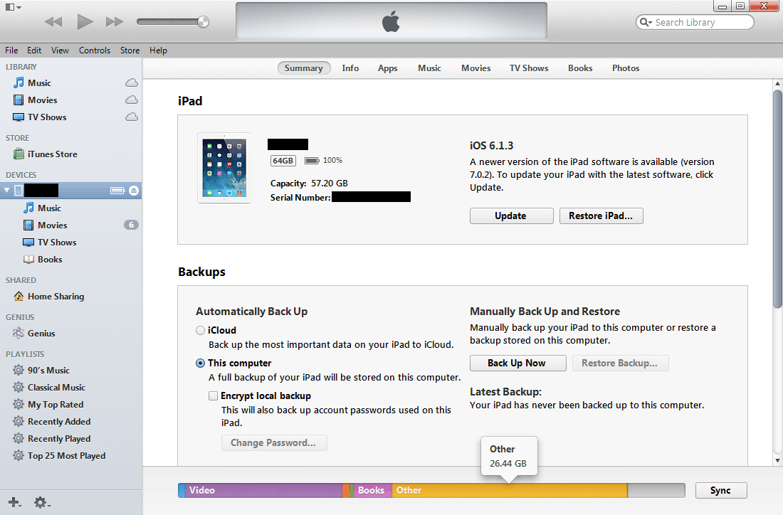

Hoi,
Is er een mogelijkheid om te achterhalen wat zoveel ruimte in beslag neemt en weg te halen ?
Afbeeldingslocatie: http://tweakers.net/ext/f/c2gOnlQ6iZ5LZNYIxAFYa7It/full.png
Ik heb al het eea opgezocht op het Internet en het is data van apps.
Mijn vermoeden is dat het komt van een Exchange server op mijn iPad.
Heb het lange tijd gebruikt en nu weer weggehaald ivm werkbeeindiging.
Het weghalen is gebeurd door mijn Exchange account weg te halen, maar ik denk dat er nog veel rotzooi onder water is blijven liggen.
Hoe kan ik dit weghalen zonder een factory reset (wordt op het Internet aangeraden).
Heb heel veel ebooks erop staan die ik op een bepaalde volgorde handmatig heb gezet en dat wil ik niet kwijtraken. De eBooks zelf heb ik nog, maar het gaat om de volgorde in mijn boekenkast.
De rest (video, music, apps, etc.) maakt mij niks uit en kan ik zo weer terugzetten.
Note: en ja, ik heb nog 6.1.3 erop staan en ben niet van plan om 7.x erop te zetten, maar dat is wat mij betreft off-topic.
Tnx.

Enige tijd geleden werden de iphones hier in huis ook belemmerd door de omvang van deze 'overige bestanden' (Bug in camera waardoor geheugen volloopt?!).
Zelfs bij de Apple Store had men geen idee hoe dit op te lossen. Uiteindelijk de iphones hersteld naar de fabrieksinstellingen en geen backup terug geplaatst. Daarmee was het probleem opgelost. Dit werkte ook bij de ipad2 en bovendien liep alles daarna een stuk vloeiender.
Succes.

Kijk eens op je iPad bij Instellingen - Algemeen - Gebruik. Wat ik veel zie is dat mensen vaak een video-player app hebben met een hoop Avi of mkv bestanden erin. Die worden namelijk niet als 'video' getoond, maar als 'overig' omdat ze in de app opgeslagen worden en de iPad ze niet als video bestanden kent.
Zelfde geldt voor andere bestanden in apps.
Anders zou ik het ook niet weten.

Nope, ik gebruik de standaard video player van iPad.
Alle video's zet ik om naar H264 MP4 met ondertiteling en importeer ik dan pas naar mijn iPad mbv iTunes.
Alle video's / MP3's / eBooks / etc. zijn accounted for.
Ik heb in totaal 3 apps geinstalleerd deze zijn klein.
Ik gebruik mijn iPad niet als navigatie, dus er zitten nauwelijks mappen.
Safari cache al gedelete.
Het enige wat zo groot kan zijn (26,44 GB !) was mijn Exchange account.

Idd behoorlijke kans daarop, maar heb je dat ook gecontroleerd door de lijst van General -> Usage langs te lopen? Misschien valt er toch wat te winnen door de grootverbruikers te checken en waar nodig te legen.

Yep, ben ze allemaal langsgelopen en 1 voor 1 op het pijltje rechts geklikt ">".
Het plaatje komt (more or less) overeen met wat er op iTunes staat met uitzondering van "Other", dat staat niet bij Usage.
Ik kan wel een factory reset doen, maar als ik weer een Exchange account aanmaak bij mijn huidige bedrijf en weer ermee ga werken om later weer weg te halen, dan mag ik zeker weer een factory reset gaan doen ?

Dus die lijst bij General -> Usage somt op tot zeg maximaal 20GB totaal?
Wat je zou kunnen proberen, geen idee of het helpt, is je apparaat helemaal volgooien met films. Met wat geluk gaat een garbage collection lopen voor de verweesde bestanden. Al zal dat wel niet als de mail-app het 'simpelweg' niet heeft verwijderd.

Hoe groot is je mailbox dan wel niet als je denkt dat je ruim 25 gig kwijt bent aan een Exchange mailbox? Ik kom met een mailbox van 2GB op 1,35GB "Other" waarbij niet alle mail gesynchroniseerd is.

Ik gebruik mijn iPad3 nu al zo'n ± 1,5 - 2 jaar, dus het is een opsomming van al mijn mails.
Er zit verder geen limiet op mijn Exchange account.
Maar iedereen werkt op een andere manier, ik krijg extreem veel mail op mijn werk.
@F_J_K: Yep: sum(apps) = ± 24 GB
Het is het proberen waard, in ieder geval beter dan een Factory reset.
Hoewel ik het vermoeden begin te krijgen dat ik eraan moet geloven.

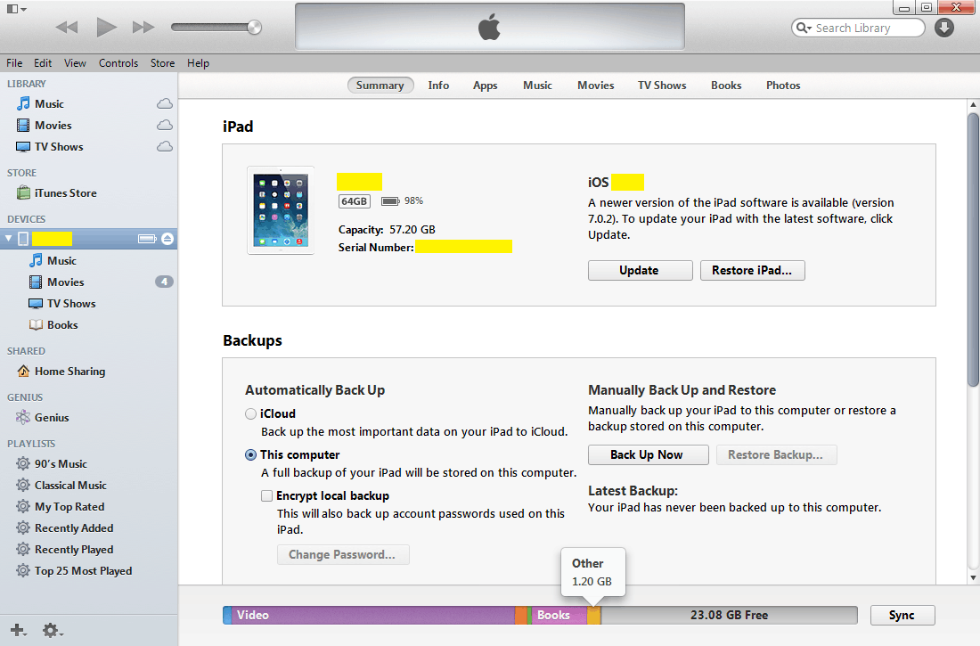

Ok opgelost:
Afbeeldingslocatie: http://tweakers.net/ext/f/HUen7eB0CzUNn7jNvQKY8DPd/full.png
Oplossing was:
- Zet je iPad helemaal uit (aan/uit knop lange tijd indrukken => Slide to Power off)
- even wachten tot het echt helemaal uit is => geen Apple logo
- Weer aanzetten.
Kennelijk moet je je iPad ook af en toe rebooten.

Die 1,2 GB neem ik maar voor lief, waarschijnlijk iets van IOS. (of IOS zelf)
