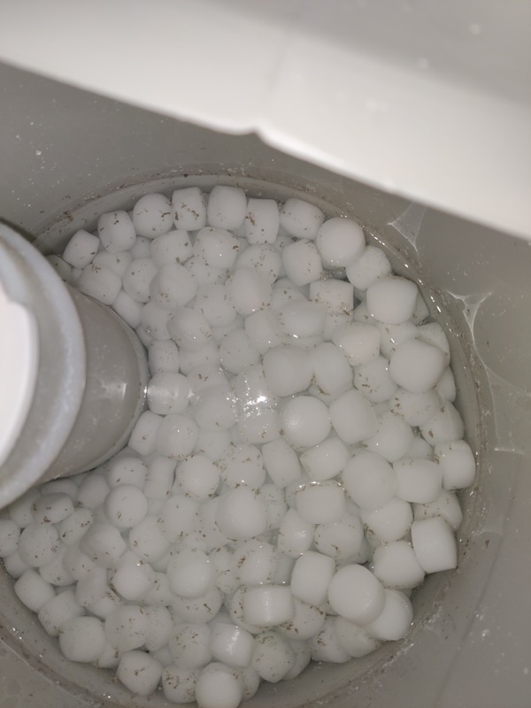

  • Vendetta_X
Afbeeldingslocatie: https://tweakers.net/i/miBRDvNlZGA1I7XRM1KvkmXnjFc=/x800/filters:strip_icc():strip_exif()/f/image/bP3pWiY7SPMAw5Om5QFb4nsn.jpg?f=fotoalbum_large
Volgens mij al eens eerder voorbij gekomen hier. Wat drijft er in mn zoutbak?
