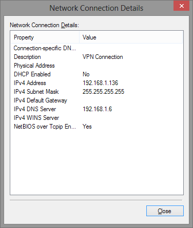

Ik heb PPTP nu wel werkend met de EPC3925 (met internet op Android). Waarom het bij jou niet werkt weet ik niet, maar bij mij ziet het er zo uit:
Afbeeldingslocatie: http://www.imgdumper.nl/uploads7/522b3be12c913/522b3be12adbe-07092013-D2F85.png
Bij jou zie ik geen DNS-servers bij ipconfig /all, dus ik denk dat het inderdaad in de DNS ligt. Kan je deze niet handmatig instellen? Dacht dat die screenshot van je client was. :X

Ik heb precies dezelfde instellingen als jij, VPN passtrough aan, poort 1723 forwarded naar de VPN-server.
Het enige probleem is wanneer ik in mijn netwerk zit en met mijn externe IP-adres verbinding maak. Dan krijg ik een timeout. Misschien zit het probleem hier bij jou ook? Als ik vanaf een andere locatie (of via het interne IP-adres) verbinding maak werkt alles gewoon.
De VPN-server heb ik aangemaakt door een nieuwe inkomende verbinding aan te maken (op Windows Server 2012), de instellingen heb ik niet veranderd.
Misschien moet je een DHCP-server lokaal draaiend hebben, toen ik de VPN-server op mijn Synology had deed deze dat ook en nu heb ik op Windows Server een DHCP-server met reservaties voor gebruikers van de VPN.
Op de iPhone kan je zien of je een IP-adres hebt van de VPN-server door te klikken op het pijltje bij VPN.
