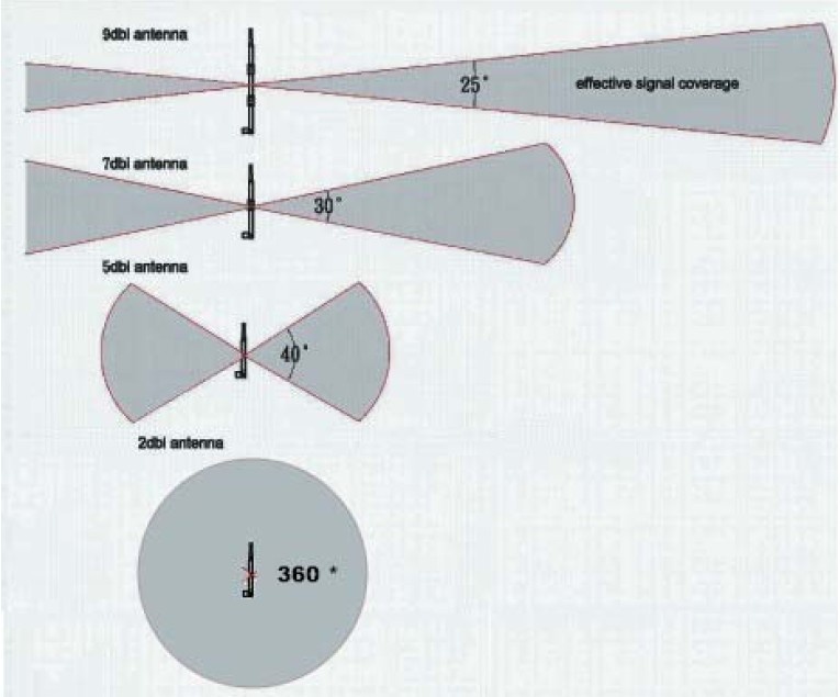

Zou het baad hebben om op de huidige WR1043ND
die 3x 3dBi antenne's heeft, die te vervangen voor 8dBi antenne's??
want als mijn Tp-Link als goed omschreven staat, dan kan dat net
voldoende zijn om het bereik met een x-aantal meter te verhogen.....
of zie ik dat verkeerd??? is wel goedkoper

Heel kort door de bocht: antennes met een hogere versterking hebben een stralingspatroon dat minder op een bol lijkt maar meer op een platgedrukte pannenkoek. Je kunt er dus het bereik mee vergroten, maar alleen op dezelfde verdieping. Stel je er bovendien niet te veel van voor, in de praktijk word je meer gehinderd door interferentie dan door het afwezig zijn van signaal.
Verder zou ik in jouw scenario op de tweede verdieping een tweede accesspoint aansluiten. Er is geen enkele router die extreem veel beter is dan een andere als het gaat om bereik, je moet de verschillen eerder zoeken in de firmware en mogelijke extra's zoals een USB-stick of printer kunnen aansluiten.

Hoe heb je je antenne's staan? Die dingen zijn omnidirectioneel. Echter ze sturen de bulk van hun signaal de rondte in. Niet omhoog.
Afbeeldingslocatie: http://tweakers.net/ext/f/yod7iWQIQT51gldz2HV9BlmH/thumb.jpg
Leg de antenne's eens vlak neer en kijk hoe je signaal is.

En is er nog een algemeen advies over hoe de 3 antenne's afgesteld/gericht moeten
worden? ik dacht omdat het omni antenne's zijn, dat het eigenlijks niets mag uitmaken.
In feite is het zo dat hoe meer lengte je ziet als je naar de antenne kijkt hoe beter het is, dus als je schuin tegen de antenne aankijkt of zelfs alleen de punt ziet is het signaal minder. Het hangt er ook nog vanaf of je een MiMo router hebt of ze allemaal hetzelfde moeten staan of niet (dan heb je vaak aparte antenne voor zenden en voor ontvangen)...
