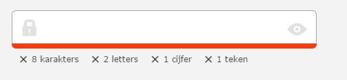

  • Webgnome
  • Laatst online: 19:10
Dan heb je een wachtwoord van 8 karakters wegens verplichtingen van de website. Krijg je de melding dat je een nieuw wachtwoord moet kiezen in verband met een beter / vernieuwd systeem. Krijg je vervolgens dit te zien:
Wachtwoord Vitens
Sta je dan met je password generator..
[ Voor 4% gewijzigd door Webgnome op 19-03-2017 08:57 ]
Strava | AP | IP | AW | SM
  • vickypollard
  • Laatst online: 12:53
Webgnome schreef op zondag 19 maart 2017 @ 08:56:
Als ze nu overal 'minimaal' voorzetten zou het nog wat zijn. Dit is gewoon ruk :/ Overigens niet echt een programmeervoorbeeld :p
  • mcDavid
  • Laatst online: 21-09 20:02
vickypollard schreef op zondag 19 maart 2017 @ 12:10:
Dit kan toch alleen maar "minimaal" zijn? Vrijwel iedere passwordgenerator voldoet hier wel aan met de standaard instellingen.
Als het wachtwoord echt exact aan die eisen moet voldoen is de entropie idd wel ver te zoeken :')
  • Caelorum
  • Laatst online: 19:08
mcDavid schreef op zondag 19 maart 2017 @ 15:59:
Dit kan toch alleen maar "minimaal" zijn? Vrijwel iedere passwordgenerator voldoet hier wel aan met de standaard instellingen. [...]
Keepass genereerd iig standaard wachtwoorden met alleen letters en cijfers, dus geen tekens.
Maar die eisen zijn sowieso super vaag en gaan nergens over. Een minimum van x aantal tekens kan ik nog inkomen, maar verder moeten er gewoon geen eisen worden gesteld. (nouja, misschien een max zodat je niet in de problemen komt met unieke hashes maken, maar dan moet je wel een outdated hashing algoritme gebruiken hoor :)).
