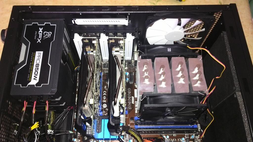

Sinds enkele dagen heb ik het probleem dat m'n PC plots uitvalt tijdens het gamen. Windows sluit niet 'normaal' af, maar alles valt gewoon plots uit.
Ik heb wat stresstests gedaan om te zien waaraan dit kan liggen. Bij het stresstesten van mijn processor had ik geen problemen en werd deze tot zo'n 60-65 graden.
Het stresstesten van mijn grafische kaarten (2x GTX660) leidde wel tot het uitval-probleem. Als ze beide rond de 75°C waren viel m'n PC telkens uit. Als ik één grafische kaart eruit haalde, en dan zo'n stresstest deed, dan kon ik tot tegen de 85°C gaan zonder problemen. Dus volgens mij moet het niet aan een oververhitte grafische kaart liggen.
Ik denk dat het aan m'n voeding ligt die oververhit geraakt, aangezien deze vlakbij m'n 2 grafische kaarten zit en de warme lucht er waarschijnlijk niet goed weg kan. Hier een foto van hoe dicht ze op elkaar zitten:
Afbeeldingslocatie: http://i1158.photobucket.com/albums/p601/Hanneswasco/IMG_20130808_164613_zps8bb09331.jpg
Grote versie:
http://i1158.photobucket...._zps8bb09331.jpg~original
Verder ben ik redelijk zeker dat het een probleem met hitte is. Gisterenavond heb ik de kant van m'n behuizing er af gehaald en een ventilator naast gezet. Als ik deze ventilator aanzette dan had ik geen probleem. Zette ik hem af, dan viel m'n PC weer uit na zo'n 5 à 10 minuten.
Ik denk ook niet dat het ligt aan te weinig kracht van m'n voeding. Ik heb namelijk een 850W 80 Plus Silver voeding (zie mijn specificaties hieronder) en de hierboven beschreven aanwijzingen wijzen ook eerder op een hitte probleem.
Wat ik me dus afvraag is: denk ik juist, en ligt het waarschijnlijk aan mijn voeding? En wat kan ik eraan doen? Ik heb de PC nog maar 3 maanden dus alles is nog in garantie. Ook eerder (http://gathering.tweakers.net/forum/list_messages/1546708) had ik al een probleem met m'n voeding..

Ohja, ik heb trouwens 2 fans aan de voorkant en één aan de achterkant. Verder zou ik nog plaats moeten hebben aan de zijkant (die blaast dan tegen de achterkant van m'n moederbord) en naast m'n voeding. Maar op beide plekken zitten redelijk wat voedingkabels en het lijkt me niet gemakkelijk om daar nog fans te plaatsen.

Ondertussen heb ik gezien dat de fan van mijn voeding niet draait, dus ik heb een RMA aangevraagd. Spijtig genoeg antwoord Afuture niet snel en zal het waarschijnlijk nog langer dan een week duren voor ik uiteindelijk een nieuwe heb?

Heeft je voeding geen hybrid fancontrol (zie linksonder)? Dat ie pas inschakelt als de load hoog genoeg is en/of de temperaturen in de voeding boven 25 graden Celsius komt?

Spijtig dat ik je reactie nu pas zie, heb ondertussen de voeding al verstuurd. Dit zou inderdaad wel eens waar kunnen zijn.. Maar sowieso denk ik dat er een probleem bij m'n voeding was, aangezien die uitvalt bij hoge load/temperatuur.

En ik vergeet dit topic altijd. Ze hebben de voeding ook als defect bevonden en heb een nieuwe toegestuurd gekregen. Het probleem is weg, en hopelijk blijft het zo. :) Wel spijtig dat ik de verzendingskosten om de voeding naar Nederland te sturen zelf moest betalen..

Volgens mij mist er een powerkabel voor de 2e vidkaart. En mis ook een sli brug.
  • Hanneswasco
  • Laatst online: 24-01-2023
Oh, die foto was genomen terwijl ik een videokaart eruit ging halen, dus had de SLI brug en de powerkabel er al afgehaald. Die zitten er normaal gewoon op. ;)
