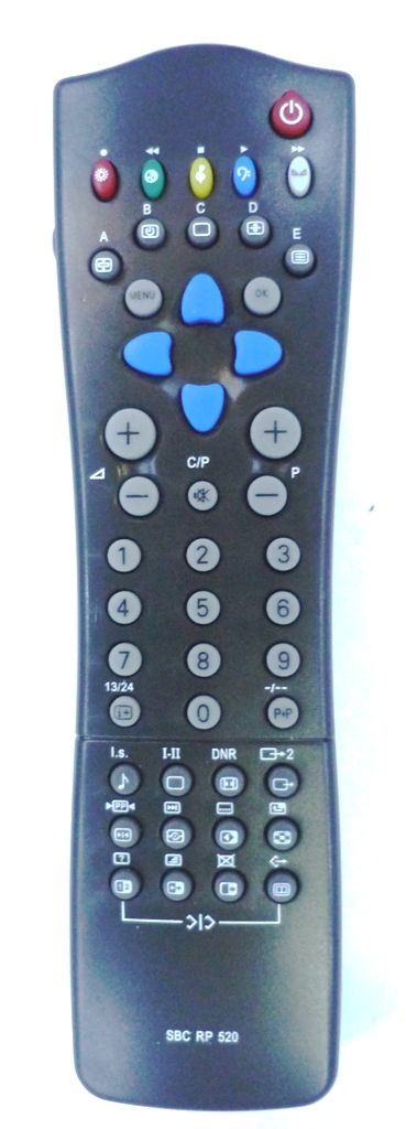

Hi,
Ik heb een Philips matchline tv met een originele digital rc5991 afstandsbediening. Afstandsbediening werkt prima ik weet alleen niet hoe ik in het setup menu moet komen om zenders in te stellen.
De tv is een matchline 32PW9545.... De handleiding van deze tv is online te vinden maar die toont een afstandsbediening met een klepje... Dus niet de digital rc5991 :-(
Alvast bedankt

Deze remote moet je hebben.

Hi Sypie,
hartstikke bedankt. Dit is precies wat ik zocht.
Ik ga deze eens afstandsbediening eens even zoeken (als die van de link al verkocht is).
Anders zijn er voldoende online afstandsbedieningshops die heb nog wel hebben...

nee, maar je kunt normaal bij philips in het zendermenu komen door twee toetsen tegelijk in te drukken op de afstandsbediening. Deze twee toetsen zijn meestal aangegeven met een grijze streep erboven.
Hier een afstandsbediening waar het wel aangegeven is: http://i1.66pult.ru/1/84/...bc-rp520-tv-vcr-s-t-t.jpg . Een bijna lijkende afstandsbediening heb ik ook gehad, maar daar moet je B + D in drukken.

Hoe kan jij dan bij die afstandsbediening op dat plaatje zien welke 2 toetsen je voor het zendermenu moet gebruiken. Die op de onderste rij?

Je moet twee knoppen onder dat klepje tegelijk indrukken. Ze zijn verbonden met een streepje. Ze knoppen zijn identiek aan deze:
Afbeeldingslocatie: http://afstandsbedieningwinkel.nl/manual/rc520_m.jpg

Ok, de afstandsbediening die ik erbij kreeg, is deze:
http://lirc.sourceforge.net/remotes/philips/RC5991.jpg
Maar ik heb begrepen dat deze sowieso het menu niet inkomt. Ik zie ook geen knoppen die verbonden zijn...
Inmiddels heb ik op advies hierboven deze:
http://www.afstandsbedien...cs/producten/R/RC2033.jpg
gekocht... Ik zie daar een vraagteken en een klokje, verbonden door de dezelfde bovengenoemde streep.... Als dat niet gaat lukken :-)...

Voor mensen met hetzelfde probleem.
Bovenstaande afstandbediening werkt prima...
topic kan gesloten worden...
