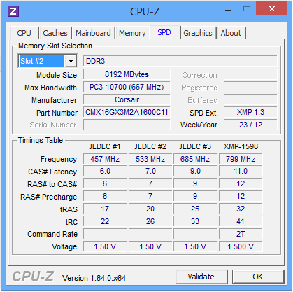

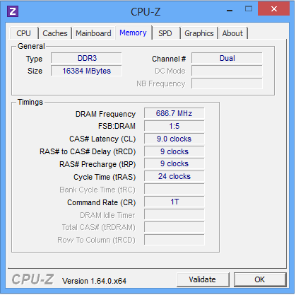

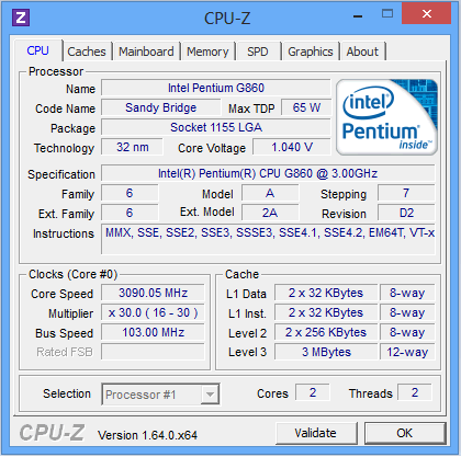

Een nachtje zou wel goed zijn. Edit: ik heb net op de site van Intel gekeken en daar staat dat je processor standaard DDR3-1333 of 1066 aankan. http://ark.intel.com/prod...or-G860-3M-Cache-3_00-GHz . Op welke snelheid en timings heb je je geheugen ingesteld? Ik heb zelf geen Intel meer en ik ben hier niet goed van op de hoogte maar als ik het goed begrijp betekent dit mogelijk dat je geheugen dus maximaal 1333MHz gezet kan worden zonder over te klokken. Misschien lost dit je freezes op.

Ik heb maar even wat screenshots gemaakt van CPU-z met de timings enzo... kunnen jullie zo zien of dit goed of fout staat?
CPU-Z
Afbeeldingslocatie: http://tweakers.net/ext/f/69CcCLnSzQMgZw4Qn4yVjaGR/thumb.pngAfbeeldingslocatie: http://tweakers.net/ext/f/0Y2gdgs4SESM3htiNnmGlVh4/thumb.pngAfbeeldingslocatie: http://tweakers.net/ext/f/Mjs8kZMSOh8PRDhRbC1knrb3/thumb.png

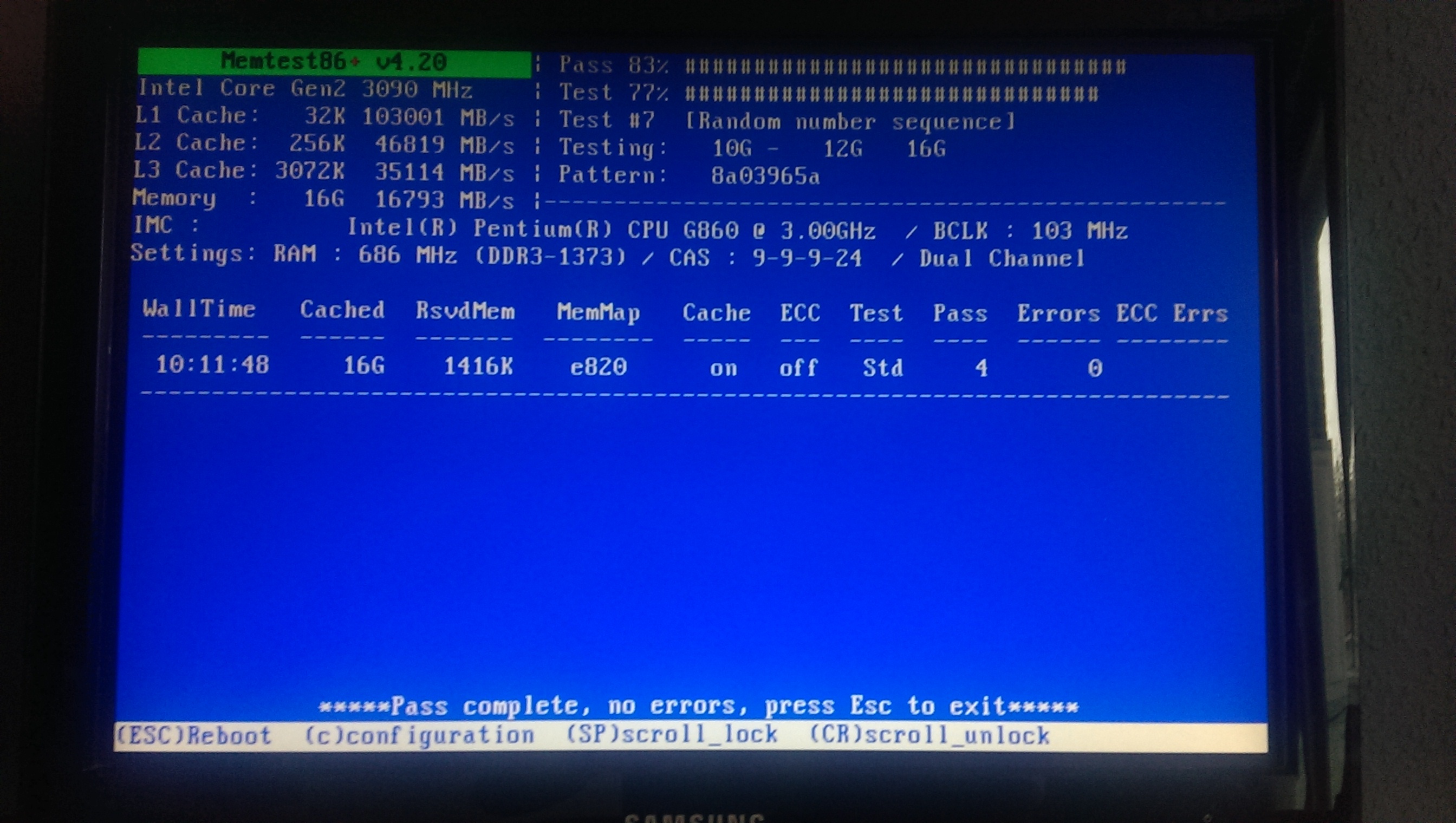

Ook heel de nacht maar Memtest laten draaien met dit als resultaat :
Afbeeldingslocatie: http://tweakers.net/ext/f/eijj3qPK73tV8Zmi6b70OBdM/medium.jpg
Dat ziet er toch gewoon goed uit?

Dus, eh... videokaart is al vervangen, moederbord is vervangen, geheugen is grondig getest... wat mij betreft is de grootste kanshebber nu de voeding.

Ja volgens Memtest is er niks mis met je geheugen, maar dat betekend niet dat het echt goed is. Soms zit Memtest er naast.
