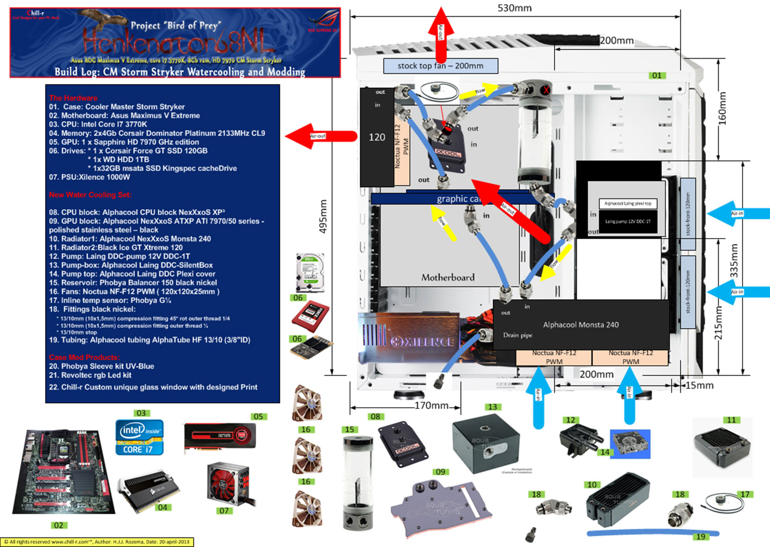

Indeling -> Flow direction for Air and Water
Na veel gepuzzel en gepruts met linialen en voorwerpen die als mock-up dienden, kwam ik op het volgende uit:
Afbeeldingslocatie: http://www.chill-r.com/_projects/_BoP/Tweakers/bird_of_prey_henkenator68nl_buildlog.jpg
Klik hier voor een grotere versie.
Dit moet volgens mij te doen zijn. Wat denken jullie ervan, zou het passen en goede koelresultaten geven?
In de volgende post foto's van alle nieuwe spullen

Volgens de achterzijde van de verpakking een unieke koel performance:
Afbeeldingslocatie: http://www.chill-r.com/_projects/_BoP/Tweakers/water_cooling_stuff_bird_of_prey25.jpg
Het Reservoir
Ik heb gekozen voor deze Phobya Balancer 150, in een zwarte nickel uitvoering. Het is een zwaar reservoir en het voelt goed aan.
De verpakking:
Afbeeldingslocatie: http://www.chill-r.com/_projects/_BoP/Tweakers/water_cooling_stuff_bird_of_prey31.jpg
Reservoir met toebehoor:
Afbeeldingslocatie: http://www.chill-r.com/_projects/_BoP/Tweakers/water_cooling_stuff_bird_of_prey32.jpg
Fittingen en slang
Ik gebruik altijd 10/13mm compression fittings, in verschillende uitvoeringen: 45 graden draaibaar, gewoon rechte, soms T of Y-splitsingen. Het andere uiteinde een G¼ draad.
Afbeeldingslocatie: http://www.chill-r.com/_projects/_BoP/Tweakers/water_cooling_stuff_bird_of_prey03.jpg
Alles verkrijgbaar bij Aquatuning Nederland
Afbeeldingslocatie: http://www.chill-r.com/_projects/_BoP/Tweakers/water_cooling_stuff_bird_of_prey11.jpg
The slang is Alphatube HF 13/10mm (3/8 inch), ik heb voor de transparante uitvoering gekozen.
Afbeeldingslocatie: http://www.chill-r.com/_projects/_BoP/Tweakers/Alphacool_Tube_bird_of_prey.jpg
Ik ga eerst maar eens proberen of mijn plan qua indeling past en werkt en de waterkoeling op lekkage testen.
Hierover meer in de volgende post!
